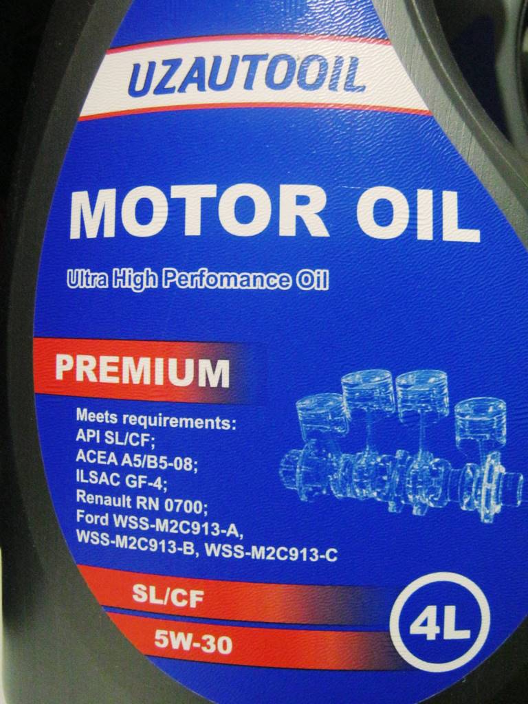

Bizet
Миксование для эстетов, которые хотят масло под конкретно свои нужды т.к. четко представляют условия эксплуатации своего авто.
Bizet
, а как правильно смешать?
Продается вот такое отличнейшее супер-масло и дешевое
В нем пакет Лубризол.
В какой пропорции замесить вот с этим
с затрапезным Лук-ойлом люкс, ака Узавтойл 5в30? Ато оно жидковато для жары...
А в Лукойле не помню какой пакет присадок... Можно так? Ну типа "загустить"... Для лета , тыщ на семь-восемь км?

Lelik76Rus
Bizet
Вложение 117014
Вложение 117015
Вложение 117016
На Лукойле Инфиниум. А в Синтек класса API SG я себе даже в коробку Юпитер-5 не налью. Ниже API SL в Дастеровском моторе делать нечего.

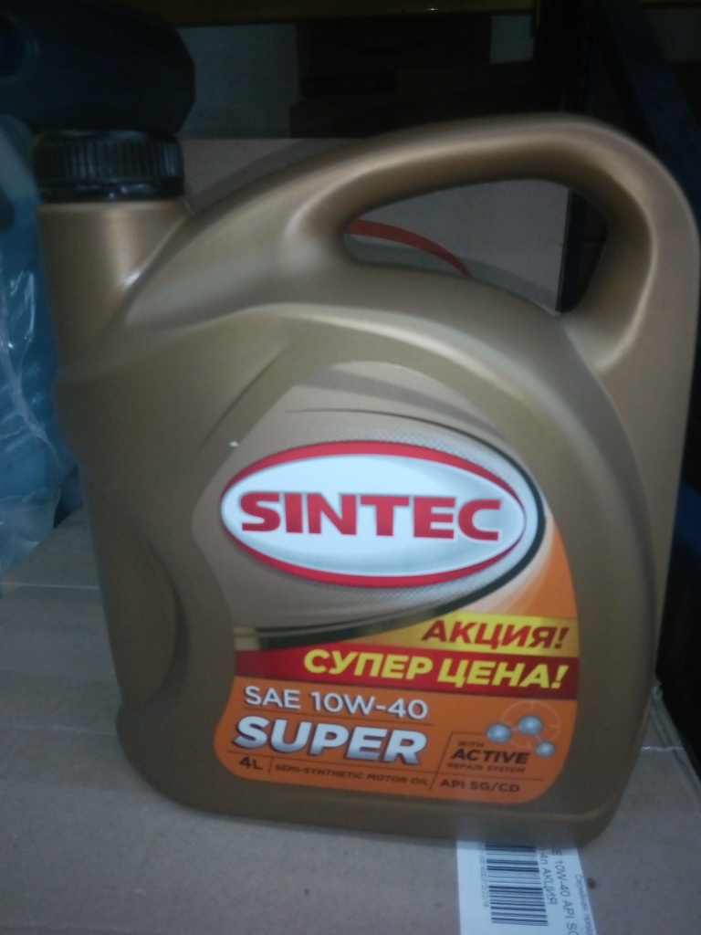

Bizet
Ну ладно ...раз все так сурово, тоже мимо пройду этого масла.

Для промывки отличный вариант. Залить, поездить пол часика без больших нагрузок и резких ускорений.
Масло то как API SG хорошее, для техники которой SG подходит по требованиям.
Но Дастеру всё же нужно лить лучше SL, SM, SN!

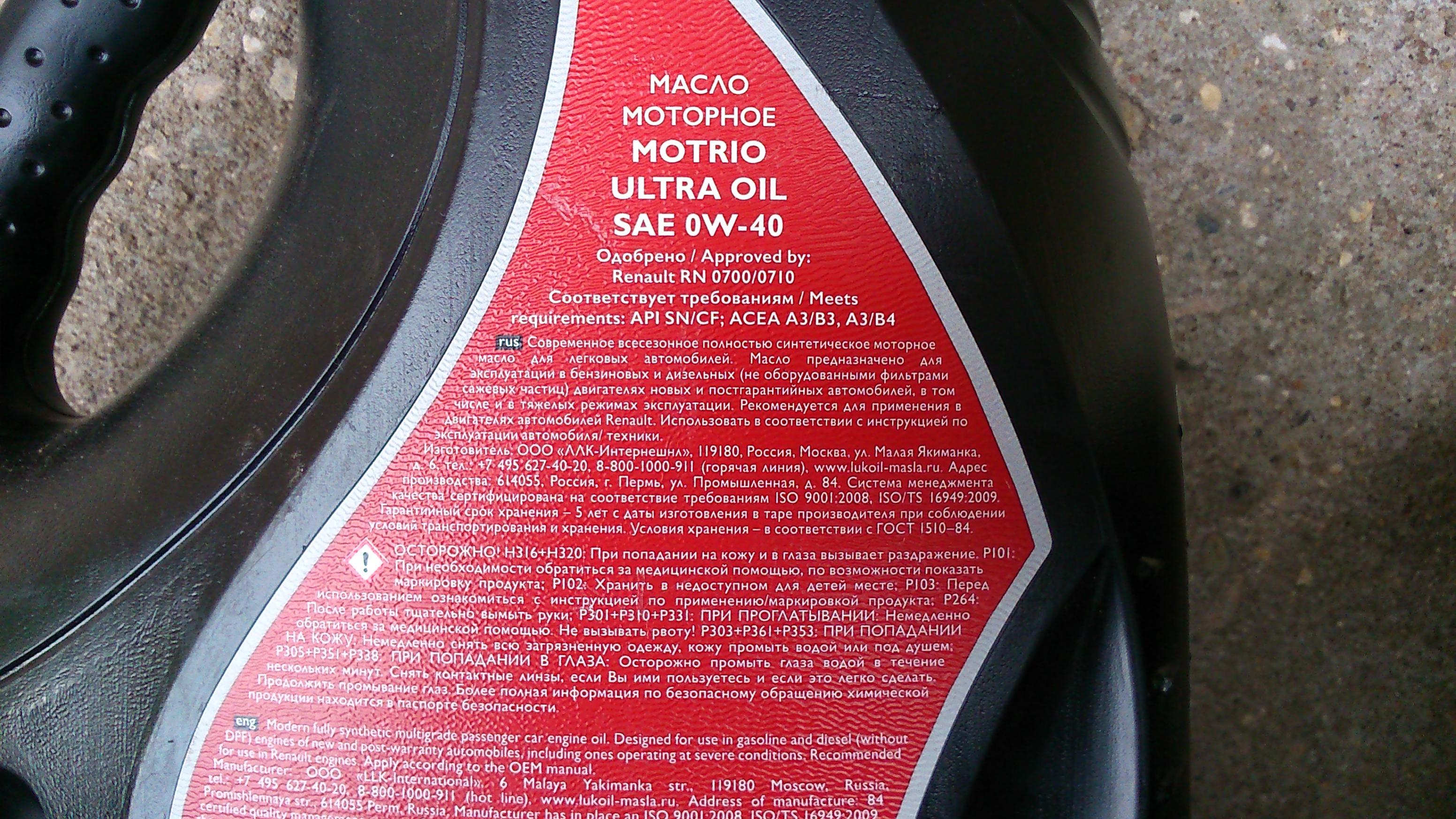

pogoon
в обед пойду в гараж масло менять на UAZ MOTOR OIL 0W-40 сейчас залито равенол 0w40 а мотрио я понял что это полусинтетика .
Добрый вечер, я езжу сейчас на Motrio Ultra 0W-40 это синтетика залито было перед зимой, скоро менять буду, а вот Motrio 5W-40 это синтетические технологии это полусинтетика это я так понимаю.

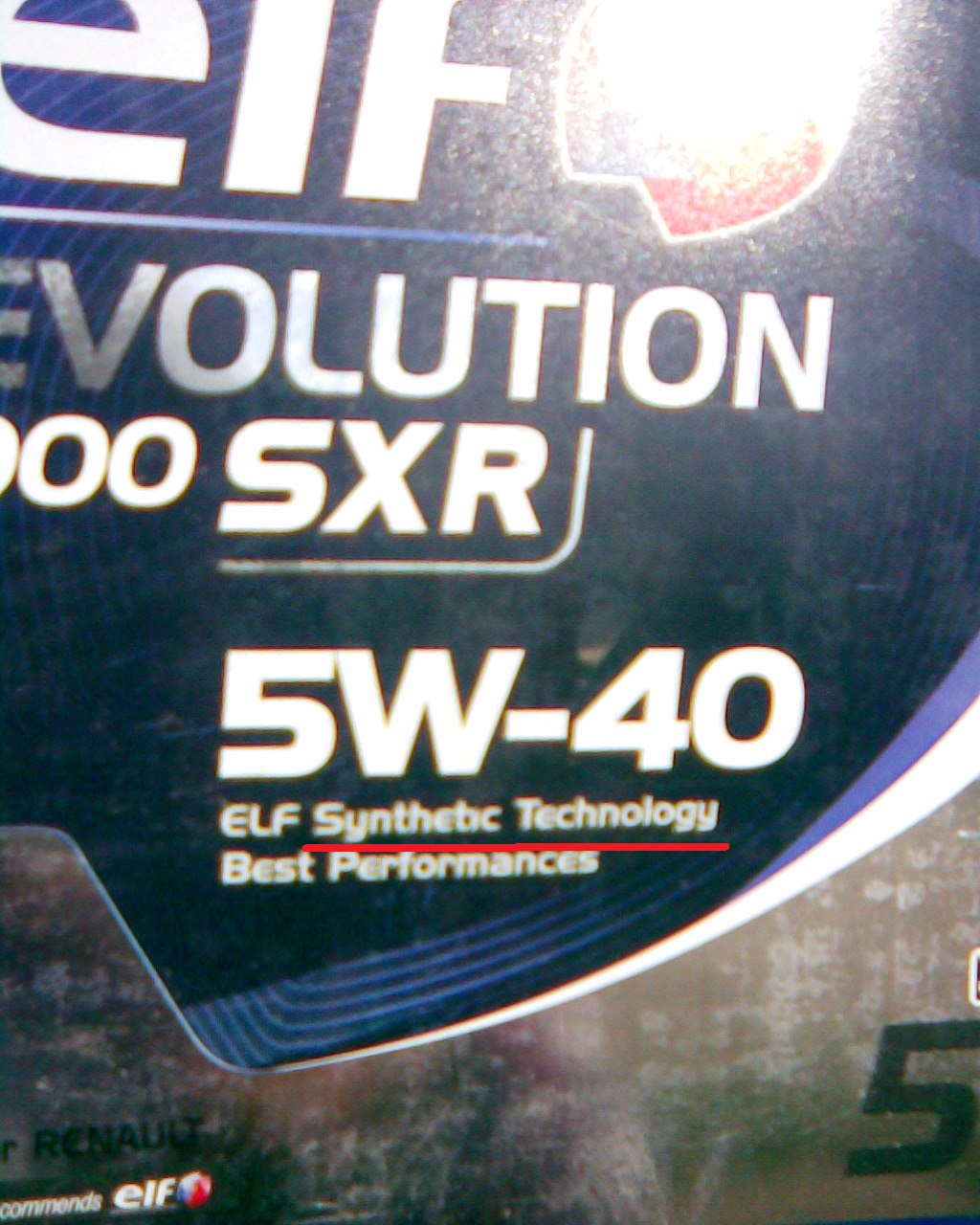

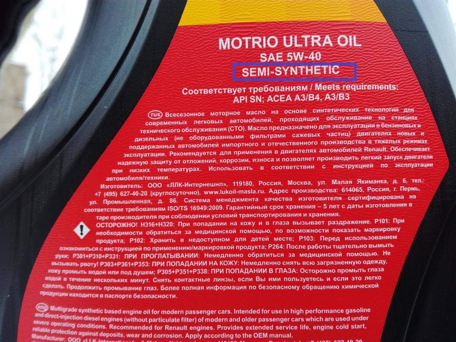

SEREЙ

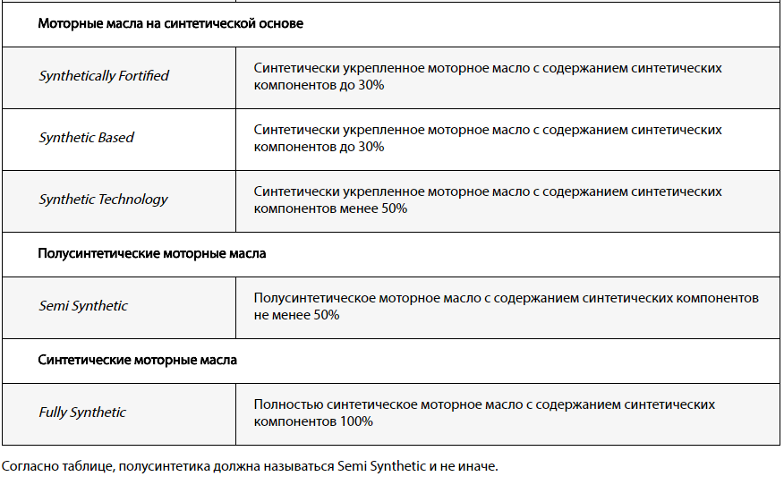

SEREЙ, как кстати мотрио 0w40 ? именно его льют официалы по акции, эльфы дороже, что 0w30, что 0w40...
