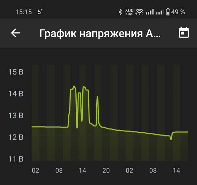

После обновления Стар Лайн стал показывать график напряжения АКБ
