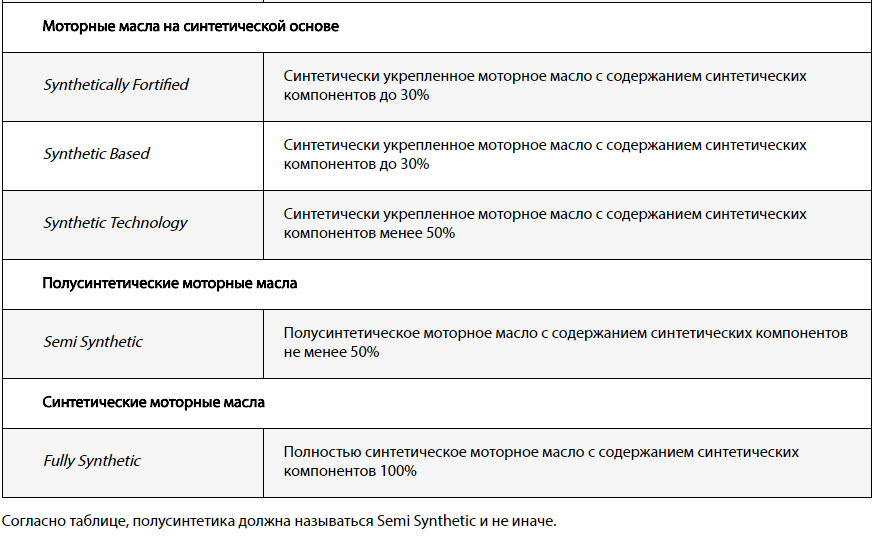

Re: Масло для Двигателей Рено Дастер (Renault Duster)
Sane
, спасибо огромное, глаза открыли!
Так что это значит получается?
Рено как производитель навязывает мне масло для дизеля с сажевым фильтром
ELF EVOLUTION FULL-TECH FE 5W-30
а оно согласно
синтетически укрепленное моторное масло с содержанием синтетических компонентов МЕНЕЕ 50% т.е. даже
НЕ полусинтетическое ?
Еще раз убедился что мой выбор удачнее в том числе и по цене:
полностью синтетическое масло
https://www.wolflubes.com/ru_ru/Prod...uct_65608.aspx

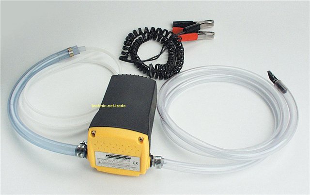

Strusto
, а зачем какие то трубки искать, уже все придумано в китае, по диаметру подходит практически ко всем автомобилям и стоит копейки, родную маслосливную гайку не отворачивал ни разу.
want_to_be_jeep
а оно согласно
Отставить панику. Даже в Фулли синтетик редко есть синтетическое масло.У бренда по 1-2 марки такого масла. Тот же Мотюль взять.
Да мало кому надо на самом деле "чистую синтетику".
А то что продаёт эльф - качественное гидрокрекинговое масло. Что в наш век маркетинга называется "синтетикой".
Т.ч. искать голимую минералку там где её нет не стоит

want_to_be_jeep
Strusto
, а зачем какие то трубки искать, уже все придумано в китае, по диаметру подходит практически ко всем автомобилям и стоит копейки...
За копейки я уже проходил
с трубкой от стеклоомывателя, и долго и после 3,5 л захрюкал, что вроде как, все выкачал

want_to_be_jeep
, не китайская от температуры не становится мягкой и не загибается. А вот китайская, не говоря уже о всяких капельницах....
Bizet
Извините, но что то как то не убедительно! гидрокрекинговое масло - это минеральное масло получаемое в результате физического процесса (перегонка). Синтетическое масло - масло получаемое в результате химической реакции процесс Фишера — Тропша. Так что остаюсь при своем мнении что ELF -
не совсем гАлимая минералка
разбавленная менее 50% синтетикой!

Sassa
вот вы о чем... Ну не знаю, трубка осталась достаточно жесткой и когда ее рукой вверх-вниз ... то она то по дну картера отчетливо - тук-тук
, а если ее с усилием
понятно что куда-то загнется. Но попытаюсь быть объективным, сказанное касается дизеля. "Гинекологические" подробности трубопровода щупа 2-х литровой бензинки мне не известны

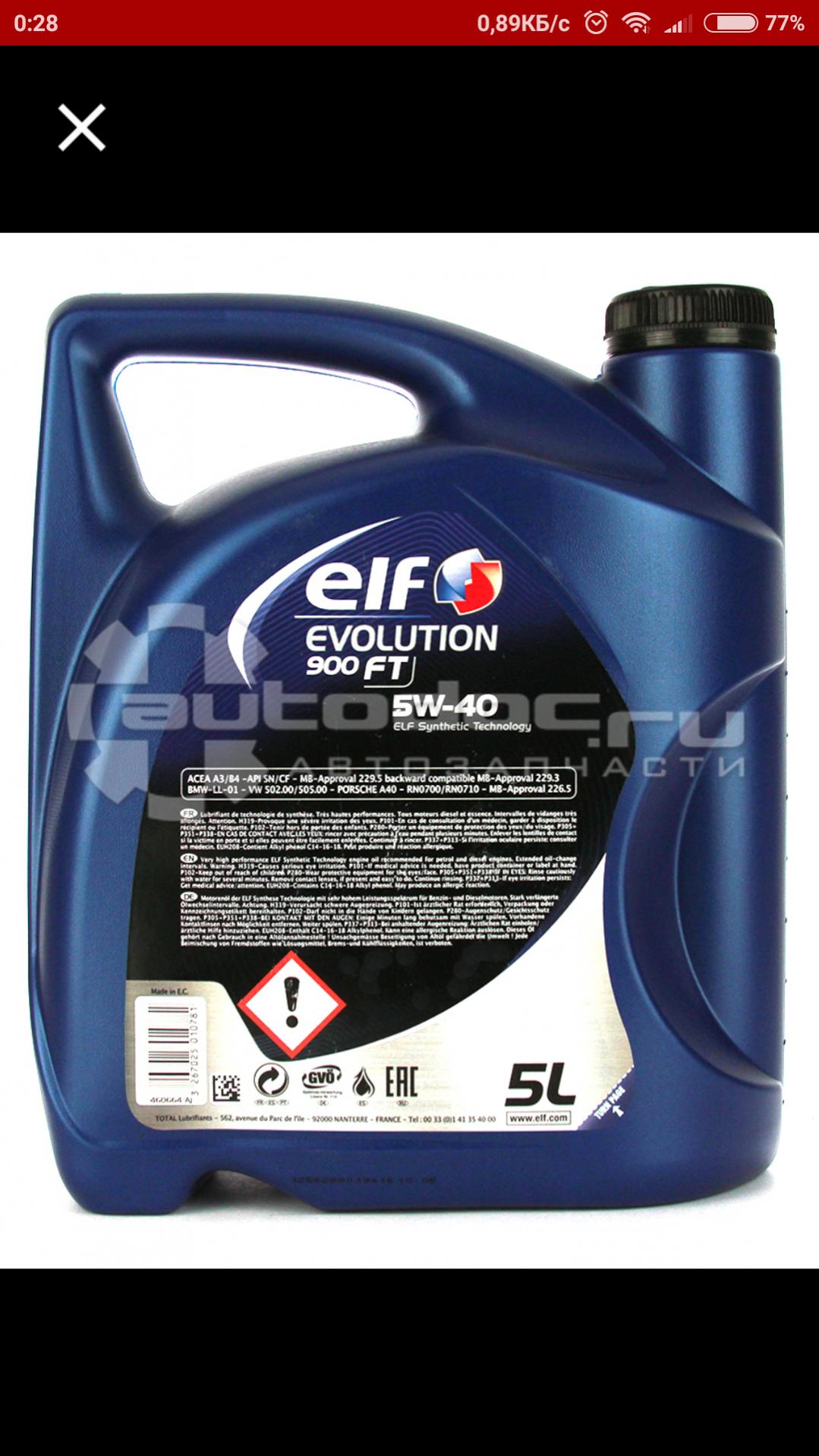

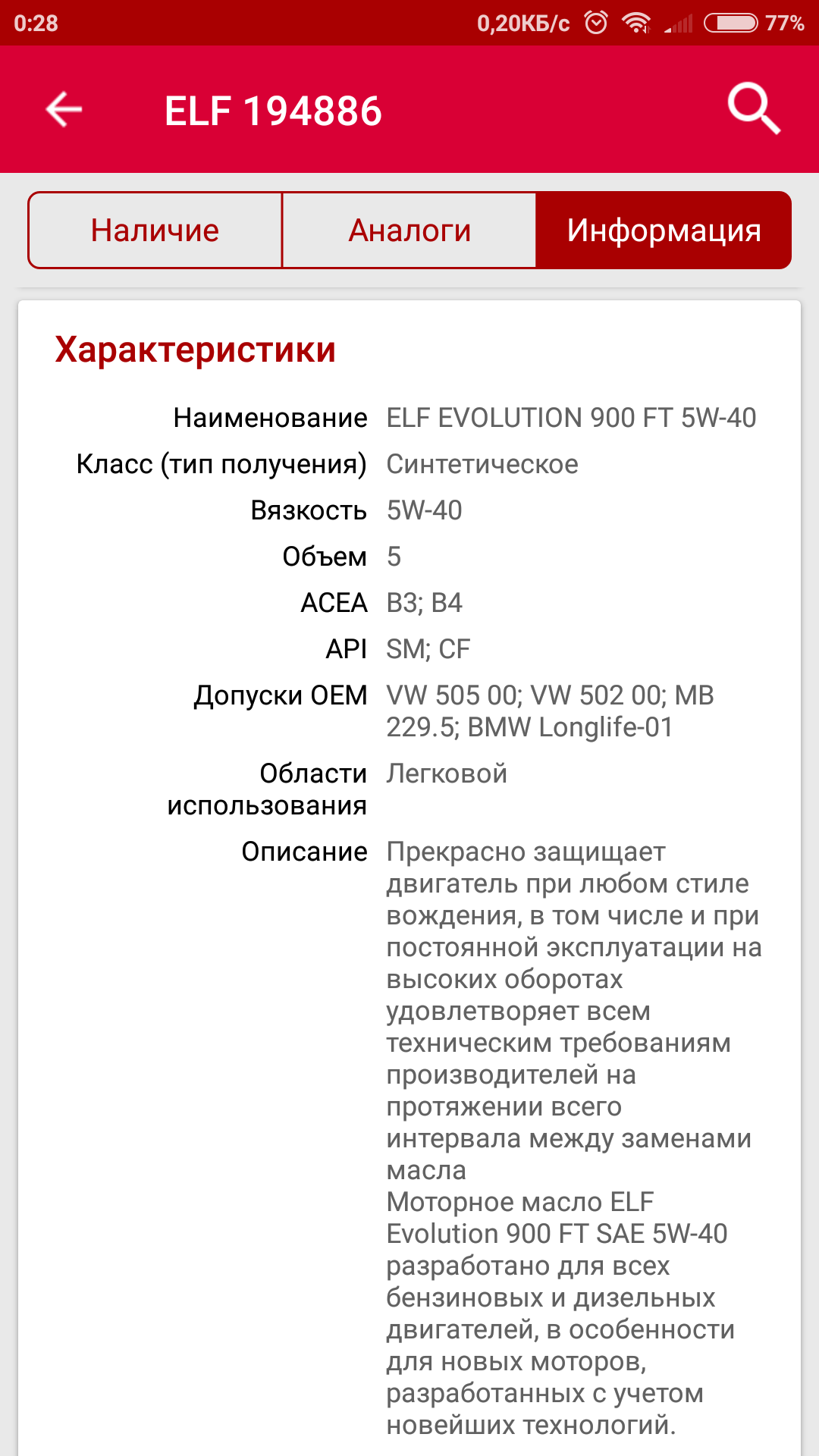

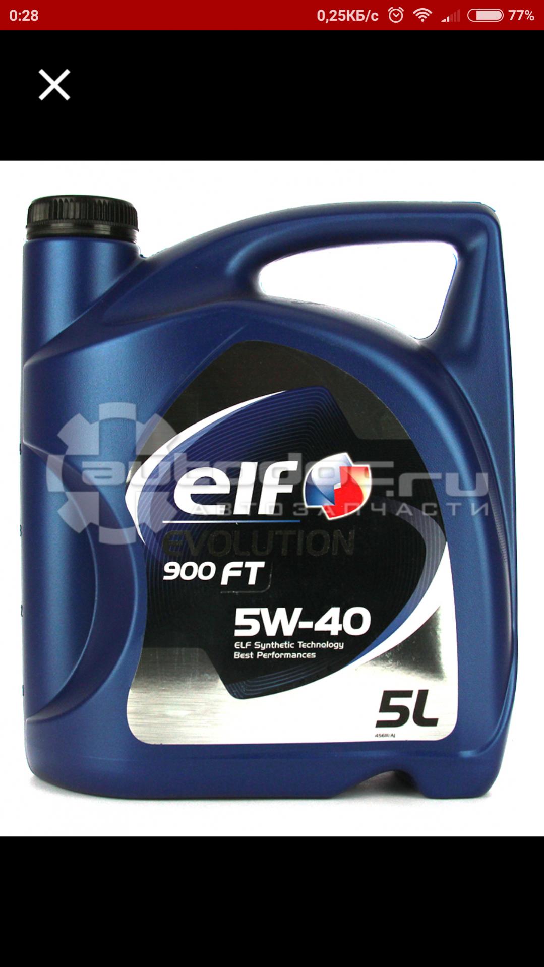

Эльф хуже по характеристикам чем Лукойл, т.к. имеет устаревший допуск
MB-Approval 226.5
У всех лукойлов 5W-40 A3/B4 SN уже допуск 229.5
Может ли это означать, что лук лучше эльфа?

want_to_be_jeep
Bizet
разбавленная менее 50% синтетикой![COLOR="Silver"]
А чем вас не устраивает масла полученные из природного газа олигомеризацией на катализаторах Циглера с последующей олигомеризацией на катализаторах из фторида бора?
Гидрокрекинг это процесс отличный от перегонки. В процессе гидрокрекинга происходят процессы гидроочистки от сернистых и азотистых соединений, насыщение непредельных углеводородов. Т.е. масло в отличие от минералки будет почти не иметь серы, азота, нестабильных радикалов. В Вольфе тоже нет "синтетики". Синтетика есть в моём УАЗовском масле

Сергей159
MB-Approval 226.5
Лук - хорошее масло, но эльф точно не хуже. Лицензирование допусков - маркетинг. Тем более раньше SXR имел 229.5. Видать чтоб не мешал продаваться более дорогим маслам Эльф 229.5 не стали продлять лицензию и купили подешевше.

want_to_be_jeep
Игорь,а сылочки нет на этот насосик?

Подобный, только корпус более круглый.
https://ru.aliexpress.com/item/12-24...ceBeautifyAB=0
Ну если интересно, мой скромный опыт покупки этого насоса, правда на Ебее
http://www.dusterclubs.ru/vb/showthr...812#post997812

Винни
Scorp 3
уже ссылочку дал, да это именно этот насос, первую фотку дал просто что под руку попалось. Но исходя из опыта эксплуатации, скажу что обязательно после получения вскройте насос, смажьте шестерни, разберите саму помпу поверьте как двигаются медные лопасти в роторе (у меня лопасти были с плохо обработанными краями) ну и проверьте как качает масло. В интернете гуляют ролики где насосы переставали работать при первом включении. Ну за такую цену можно и повозиться полчаса с насосом.
