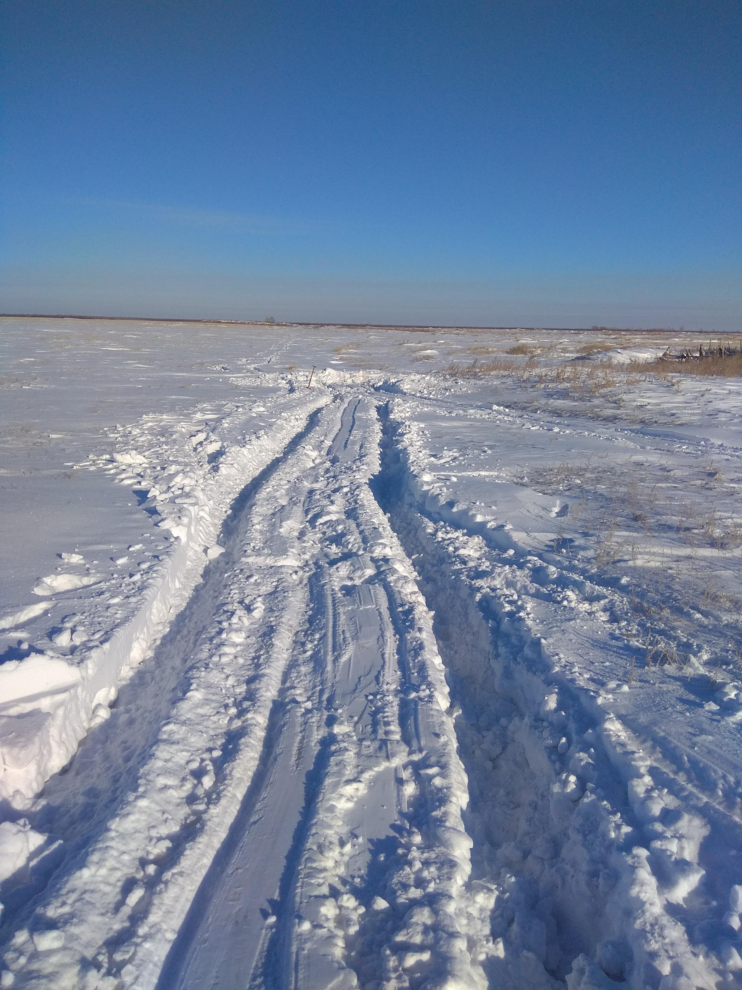

По умолчанию Re: Полный привод на "Дастер" (Renault Duster 4x4)
Буксовал долго и упорно. Висел на брюхе. Нечего не отключилось.

serg-nn
Аватар для serg-nn
Онлайн: serg-nn вне форума
Был(а): 10 июн 2025 09:41
Адрес: Н.Новгород
Автомобиль: Пежо партнер Типи(дизелек), Renault Duster 1.5 dCi MT 4x4 Privilege 2018
Значит,всё-таки ,частично какое-то колесо пыталось зацепиться. Причем, я глушил машину, снова заводил- полный привод так и не включился.
