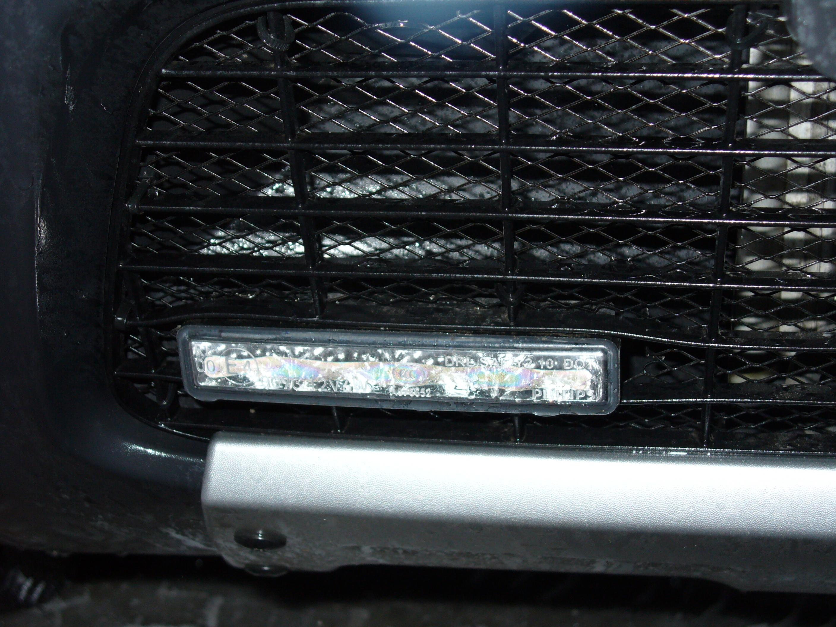

На соседнем сайте писал,не стал гнаться за дешевизной,взял от Philips.Ставится легко.Разрезал два вертикальных ребра.Вошли с натягом.Так как бампер был снят,закрепил сзади на длинные винты к кармашкам которые за решёткой.Два провода на акб.,третий на то от чего хотите чтоб они гасли.(габарит,ближний).Блок поставил за АКБ.На фото видно.

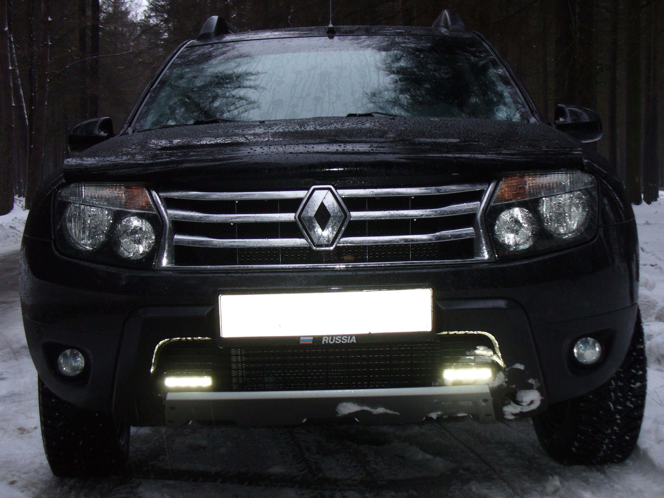

Поставил у диллера точь в точь как rruskrak в том же месте сверху бампера за 2800 руб. Китайские, но плюсы: включаются при включении зажигания, при отключении гаснут, при включении ближнего и дальнего выключаются, работают как поворотники при включении поворота (моргают). Зыкий девайс рекомендую!!!
