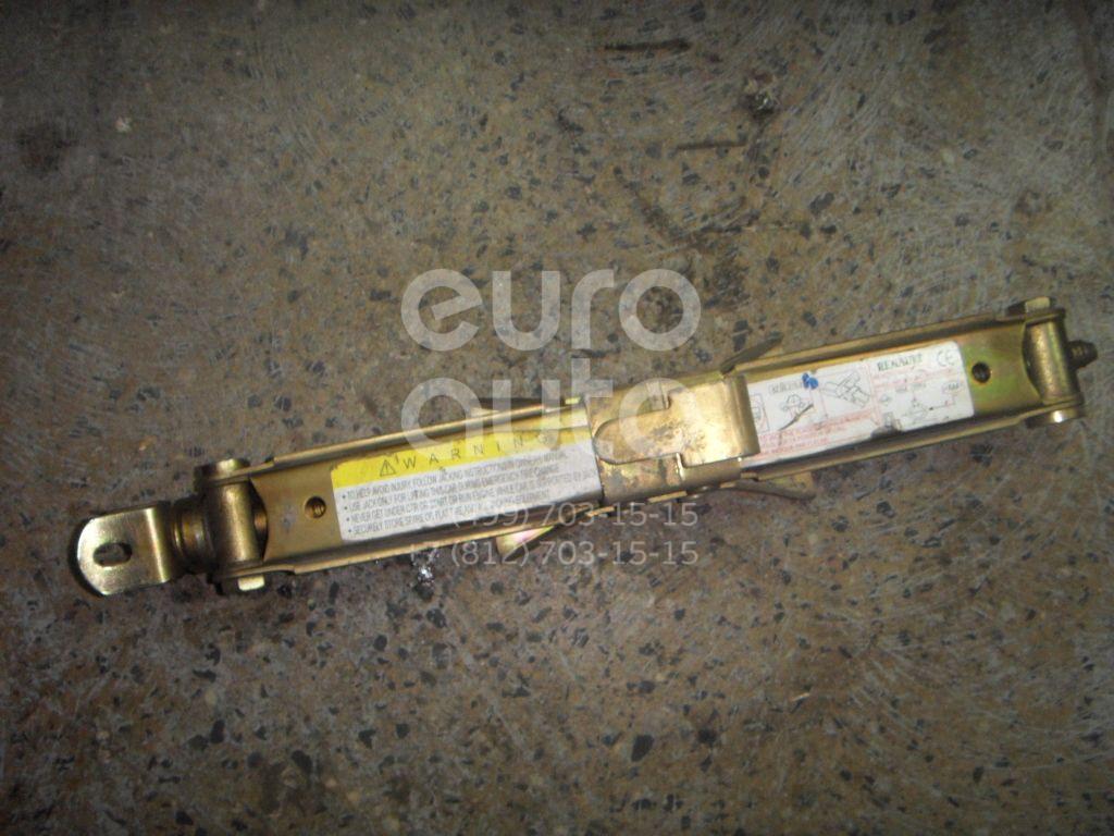

dimaorel, на первых логанах был с крючком

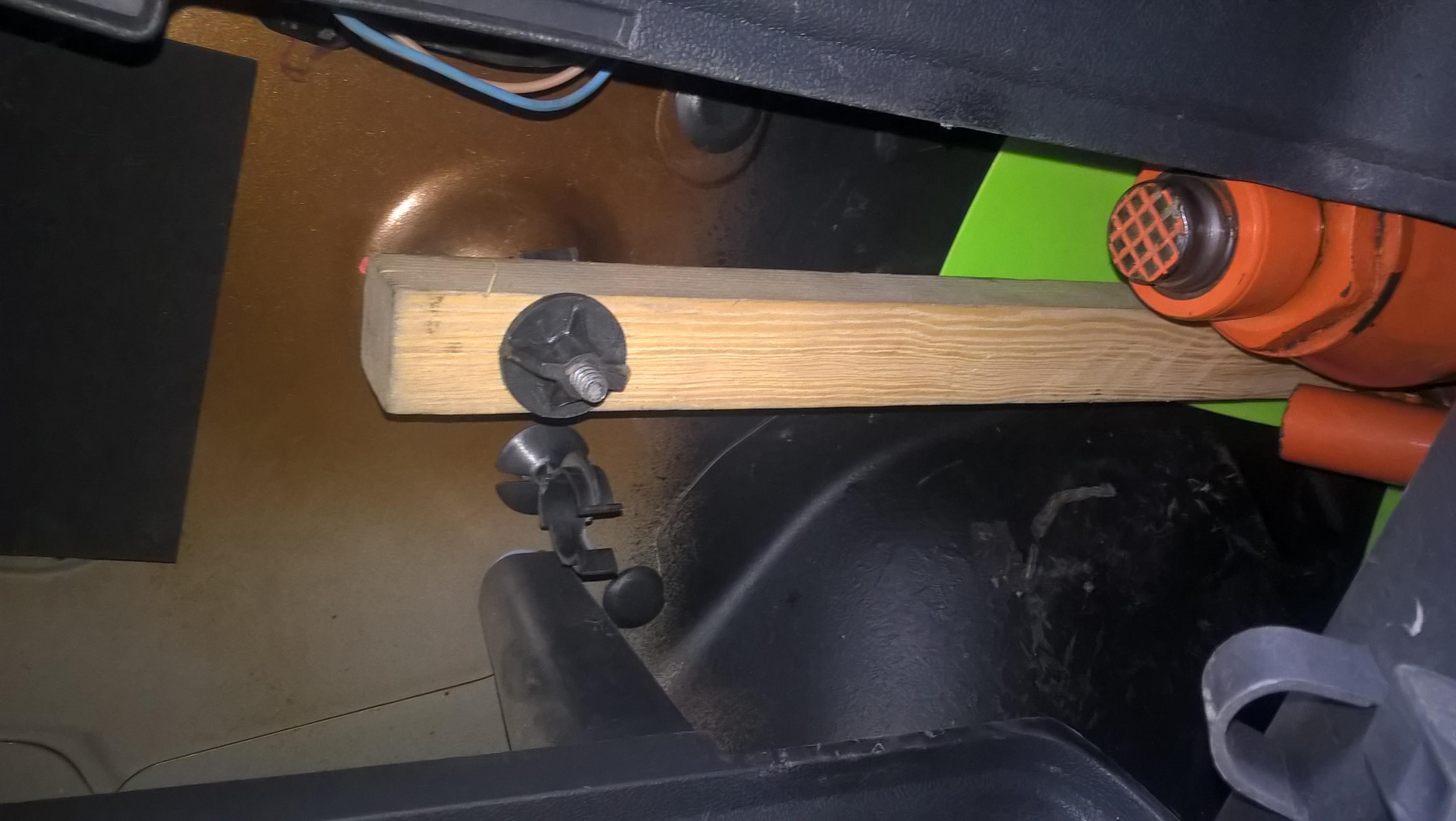

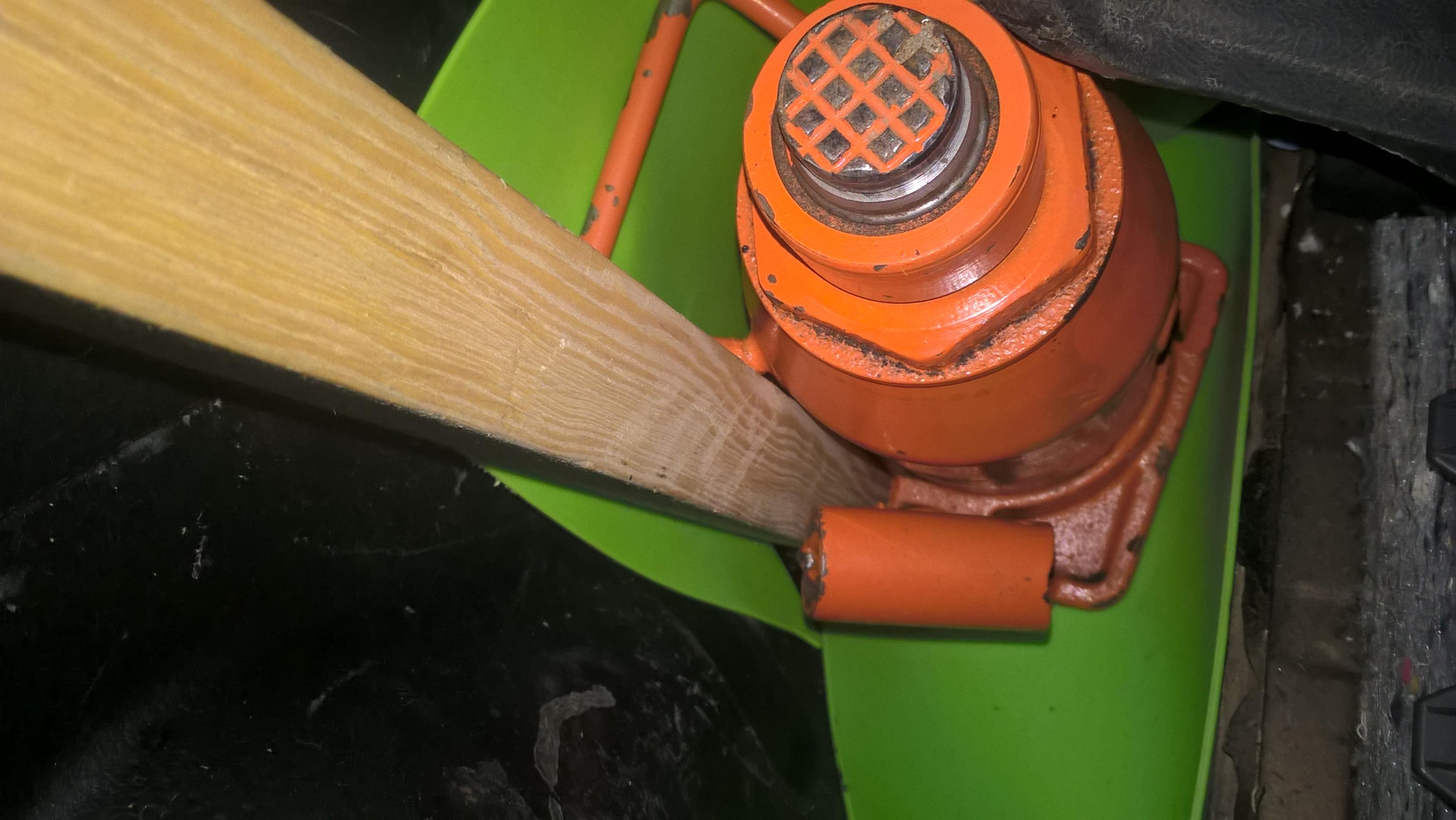

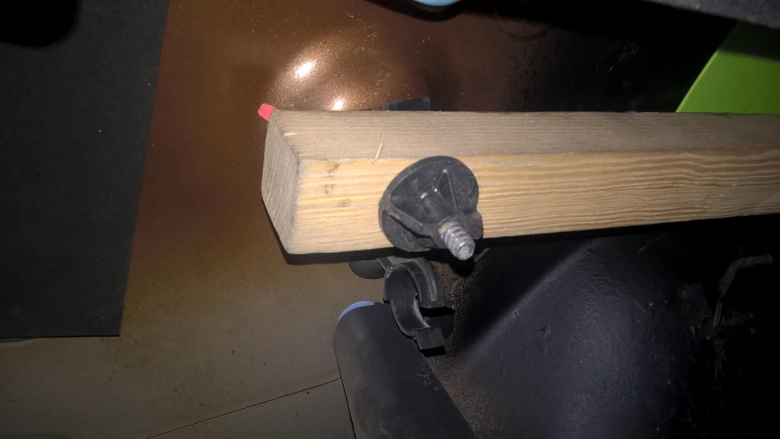

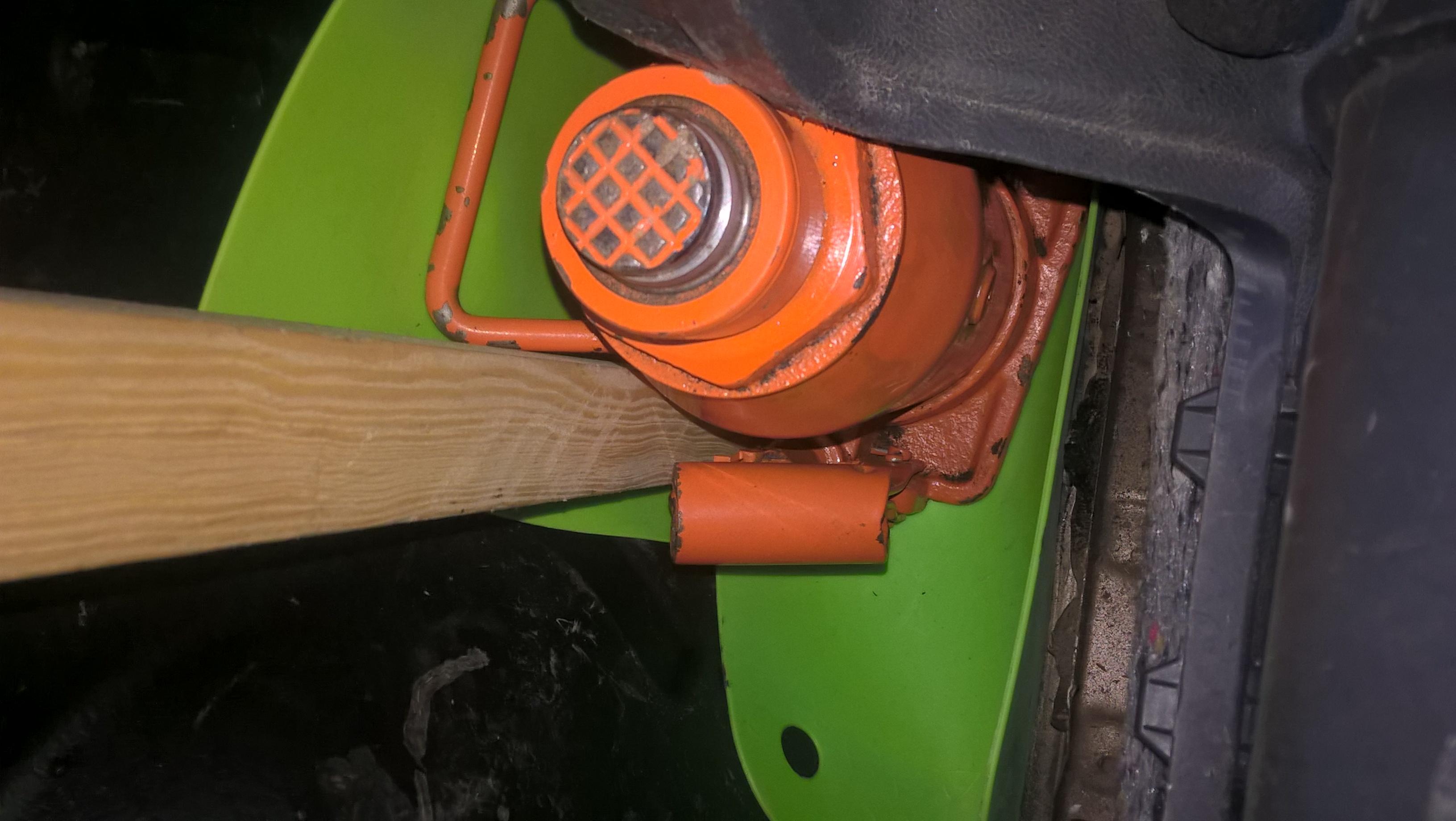

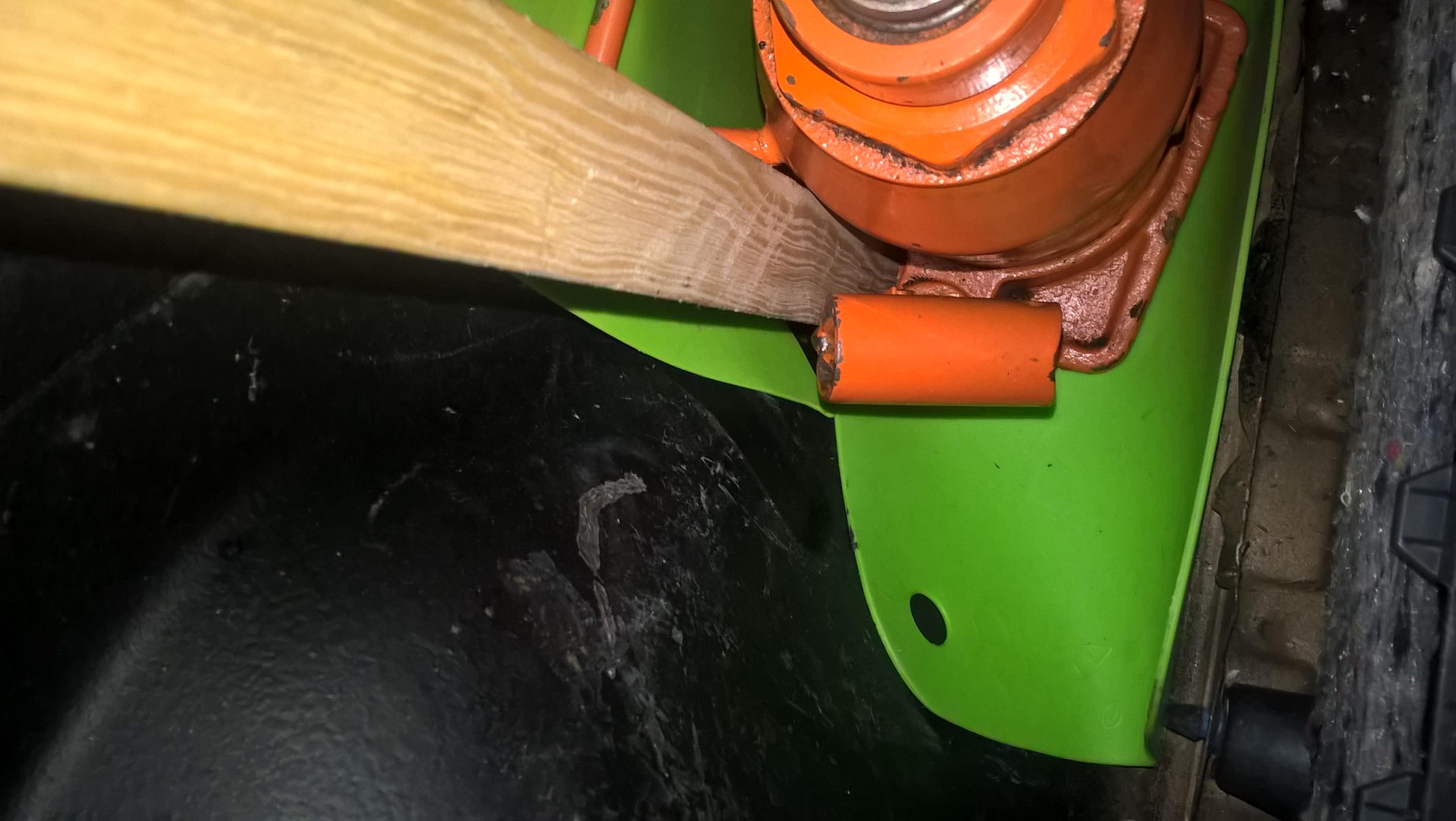

Бутылочный телескопический домкрат AIRLINE AJ-TB-04
в штатное место
