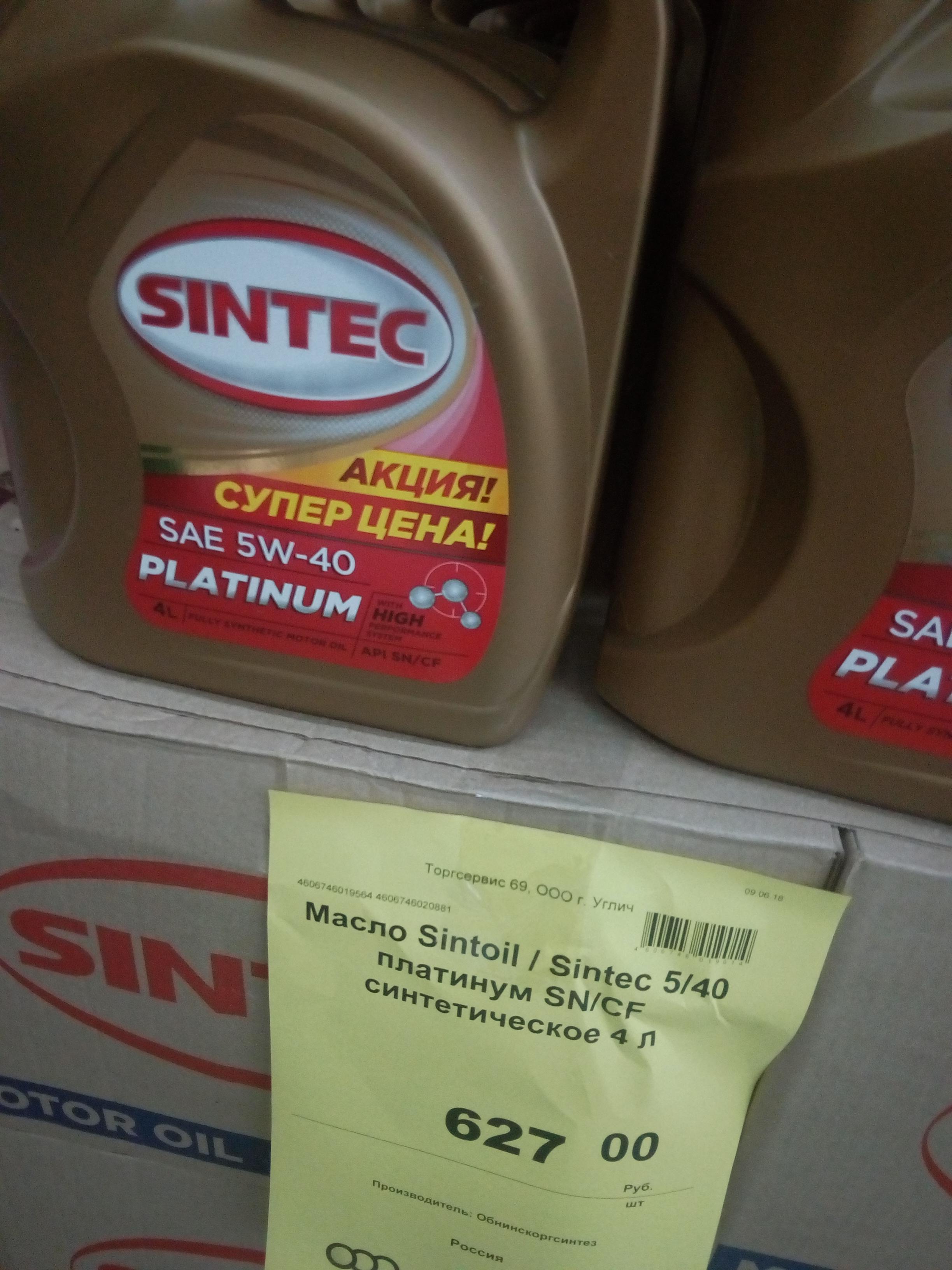

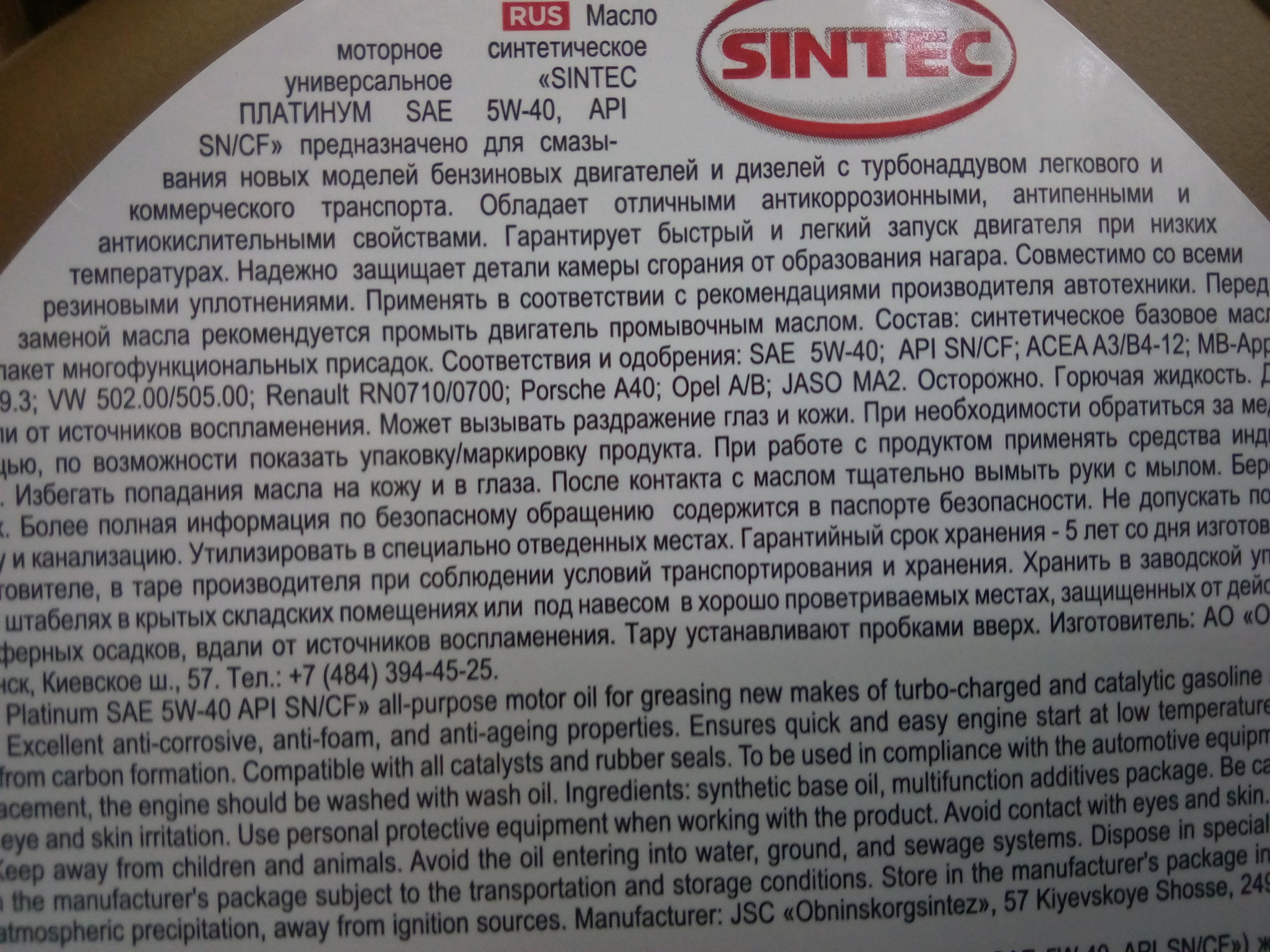

Re: Масло для Двигателей Рено Дастер (Renault Duster)
Bizet
, а вот опять обнинское завезли. Платиновое.. Теперь и везде со всеми допусками. И в поршэ и врено можно..
Даже в дизеля можно...
Чего делать ? Эх может взять? Да Импорто заместиться полностью?

Вложение 117677
Вложение 117678
Чёт допусков много. Особенно меня удивляет JASO MA2 и полнозольные допуски. Проверить надо бы соответствие в официальных спецификациях производителей авто.
Bizet
Да, даже молибден положили, так всеми любимый...

Глянул. Масло как масло, но в Дастер бы не лил, хотя вполне подходит. При напряженной экономической ситуации сгодится. Что-то больше масло "Каждый День" из ашана напоминает. Ценник конечно чумовой
Bizet
Глянул. Масло как масло, но в Дастер бы не лил, хотя вполне подходит. При напряженной экономической ситуации сгодится. Что-то больше масло "Каждый День" из ашана напоминает. Ценник конечно чумовой .
По ценнику и составу конкурент - Татнефть Ультра 5в40.
В каждом дне серы в два раза меньше...и щелочное низкое.

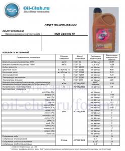

А я такое залил. Двигло стало тише работать и ощутимей. По цене 2200руб. за 4+1л. канистры.
NGN Gold 5W-40
http://www.oil-club.ru/forum/topic/7...5w-40-svezhee/
Отличная сороковка
1) Высокое щелочное 9.7
2) Много противоизносных присадок ZDDP
3) По Noack 9.9 проходит даже строже чем заявлено - не только мерседес 229.3 но и 229.5.
4) Противоизносные присадки на основе бора
5) При этом не высокая для такого типа зольность 1.20
6) Стандартный пурпоинт -38 (по заграничным тестам -40 -42)
7) Отличительная черта - много кремния 17.
andimorgan
А я такое залил.
Мне кажется вязковато оно. Мотрю надо будет попробовать оно и не 30 и не 40

andimorgan
По простому - песка щедро сыпанули )))
Супротэк не надо добавлять.
