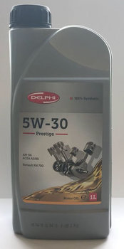

В Россию начали поставлять новое моторное масло Delphi28236316 Масло моторное синтетическое "PRESTIGE SUPER PLUS C3 5W-40", 5л. Почитал, понравилось. Завод во Франции, цена 2200 рублей. Есть желание попробовать поездить на нем. У кого какие мнения по поводу этого масла?
Это залет
Производитель подвел Вас по моему. Сделал масло ACEA A5/B5 на пакете присадок совершенно другого стандарта API SN. Производитель пакета Infineum, такие масла выпускаются как API SN; ILSAC GF-5. И в вязкость не попал = 11.6, так как у масел ACEA A5/B5 вязкость около 10.
Своего производства нет, разливают там где и ашановское масло Каждый день
. А так масло как масло.
Если произведено не во франции, то замешивают на любом другом заводе-блендере.

Это залет Производитель подвел Вас по моему. Сделал масло ACEA A5/B5 на пакете присадок совершенно другого стандарта API SN. Производитель пакета Infineum, такие масла выпускаются как API SN; ILSAC GF-5. И в вязкость не попал = 11.6, так как у масел ACEA A5/B5 вязкость около 10.
Вообще-то я имел ввиду масло 5W40, предполагаю что цифры с характеристиками будут несколько иными. Сейчас катаюсь на масле ELF Evolution 900 CXR 5w40. Просто подумал, если завод во Франции приличный (А фирма Delphi, как не крути, американская) и все у них "по-взрослому", может и масло будет приличным. Например, в последний раз я выбрал топливный фильтр для своего дизелька именно фирмы Delphi.
https://capitallube.ru/shop/prestige...3_5w-40__p293/
https://capitallube.ru/news/124/
http://durand-production.com/l-histo...nd-production/
Офис и склад компании Capital Lubricants находится в 1.5 км от МКАД в сторону области по Минскому шоссе (выезд из Москвы с Кутузовского проспекта)
GPS координаты:
55.709333, 37.359352
https://capitallube.ru/contacts/
---------- Добавлено в 13:15 ---------- Предыдущее написано было в 12:52 ----------
Bizet
Своего производства нет, разливают там где и ашановское масло Каждый день . А так масло как масло.
Что-то мне подсказывает, что они ничего не перемешивают а только продают в уже разлитой во Франции упаковке. Оптовая фирма купи-продай. Допуск по нашему Renault, цифры проходят: Renault RN0700/ 0710.
https://capitallube.ru/shop/delphi__c16/

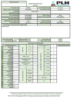

Я ща на NGN перешел! Залил 5В40. Сдедующий раз вот такое по пробую. Или NGN Nord 5W-30 API SM до -50 замерзание.
http://www.oil-club.ru/forum/topic/5...0w-40-cvezhee/
ИК спектр Фурье
http://www.oil-club.ru/forum/topic/3...ost__p__146584
1) В масле очень много эстеров, французам и не снилось
И они об этом как всегда скромничают...
2) ZDDP в нормальном количестве
3) Кальциевый моющий нейтрализующий пакет сдобрен прилично магнием
4) Очень хорошая ССS для 0W40 в -35С если бы оно участвовало в тестах на перетекание было бы одним из лидеров.
5) приличное щелочное 10.5
6) низкая для такого масла зольность 1.12
7) отличный Noack 8.5
8) высокая вспышка 236
День сурка
Опять эстеры. опять магний, опять зачетное масло только по дешевой цене 1500р.
Короче говоря в ряду хороших 0W40 прибыло. Кто не понял о чем я сравните с
http://www.oil-club.ru/forum/topic/3...vezhee-ot-abc/
ИК спектр Фурье говорит о том что масло в большей степени на ПАО. Содержит около 20% Эстеров.
