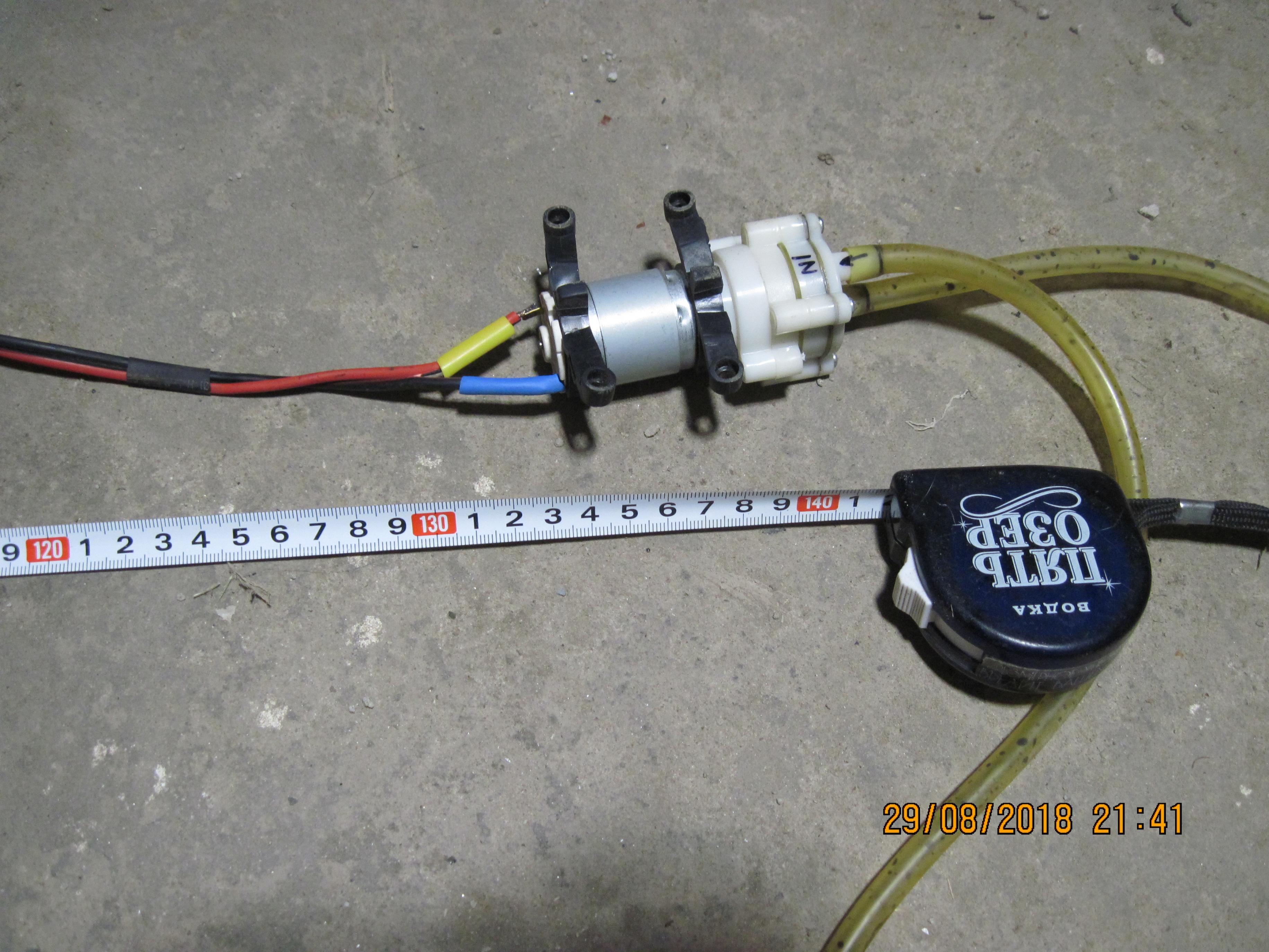

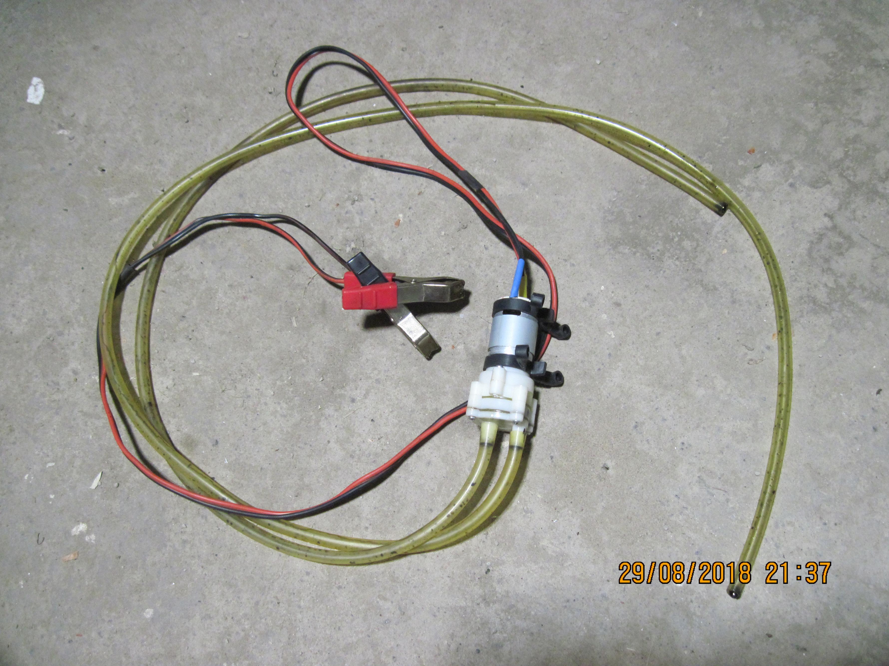

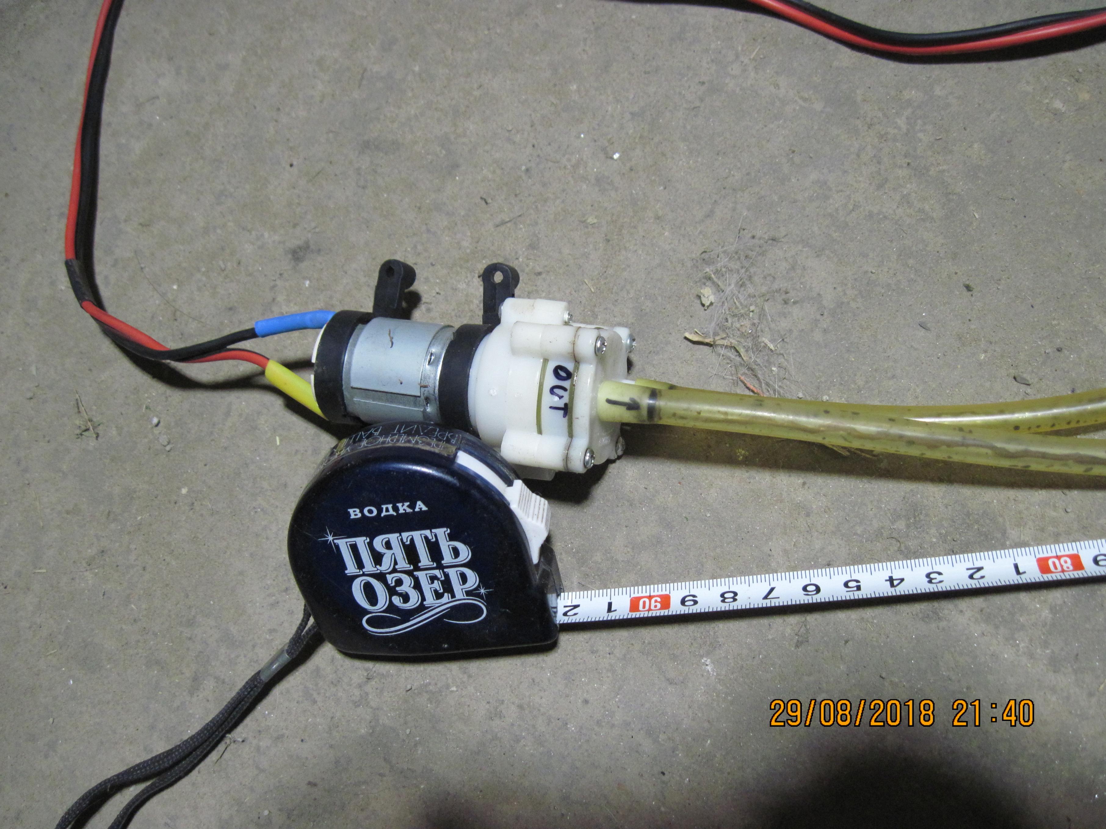

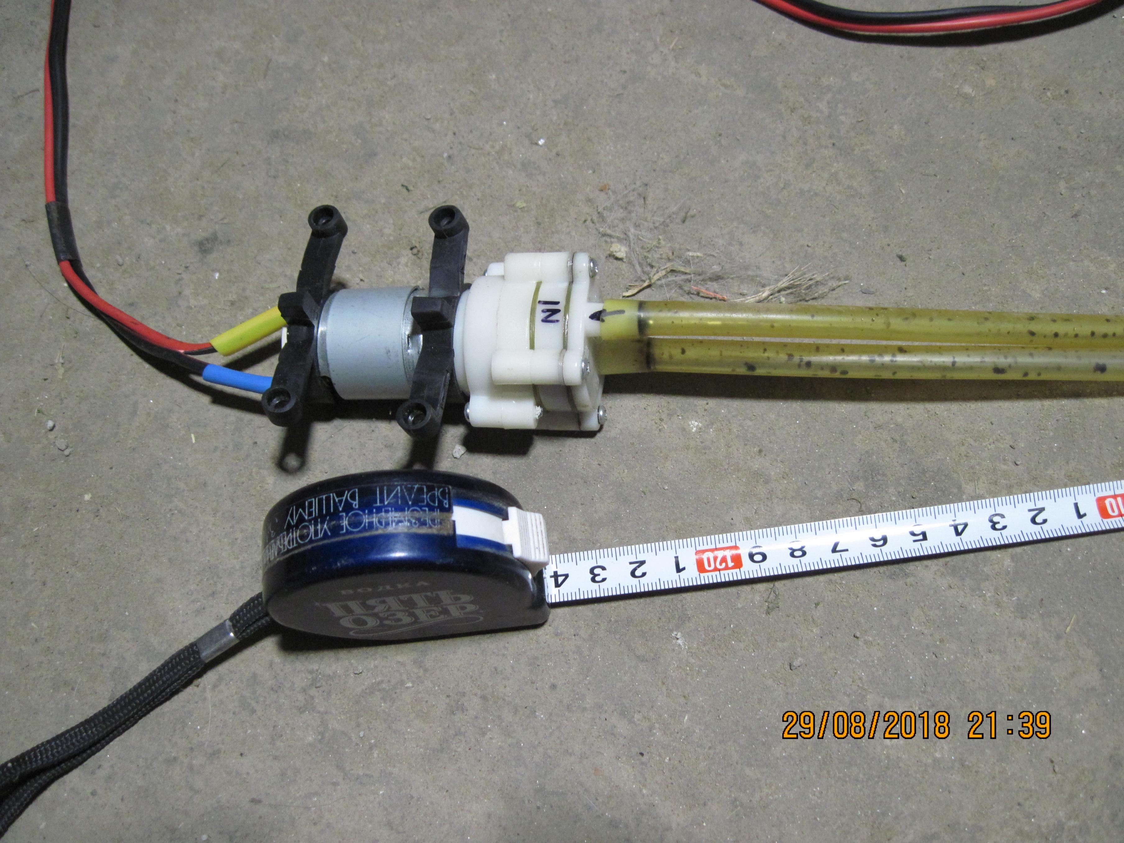

Явно что то где то не так. По наводке
Vladslav68'a
собрал эту конструкцию, трубка мягкая силиконовая, при всасывании немного плющится, однако минут 10 откачки (пока фильтр масляный заменю, воздушный заменю) масло всё благополучно высасывается. Скорее всего с насосом не повезло - брак достался.

Обе трубки какой длины? И каков их внутренний диаметр?
Отсасывающая трубка у меня пластиковая VAG, я её даже не обрезал.

внутренний диаметр 8мм. толщина стенки 1мм. позиционируется как медицинская силиконовая трубка (качество ниже среднего но для слива масла самое то)
конструкция в сборе:
входная трубка 120мм
выходная трубка 90мм
кабель 130мм
кабель "девайса" просовывается в запорную скобу капота и моторчик вешается точно над заливной горловиной.
кабеля как раз хватает до аккумулятора
входной трубы хватает как раз до дна картера (есть см 10 на "поиграться остатками")
выходной трубы хватает в канистру, установленную на аккумулятор.
ну как то так...
менял масло таким способом себе 4 раза, соседу по гаражу один раз, проблем нет.
10 минут на слив масла таким способом вполне соизмерим с заездом на яму, снятием защиты, сливом масла через сливное, замена прокладки... на яме пожалуй дольше получится.
на фото трубка жёлтая после примерно 1,5 года использования, масло её немного жёлтой сделало, при покупке трубка была матово-прозрачной

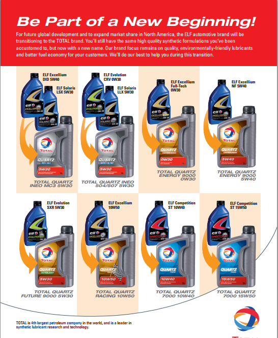

Добрый день.
Поискал и не нашел похожей темы.
Искал в магазине масло ELF EVOLUTION 900 SXR 5W-40, не нашел. Но было в наличии масло TOTAL QUARTZ 9000 5W-40 причем прилично дешевле.
Затем сравнил характеристики, получается они почти одинаковые, форма канистры абсолютно одинаковая. За исключением температура застывания у TOTAL QUARTZ 9000 5W-40 на 3 гр меньше -39 гр., и нет допуска RENAULT.
Насколько мне известно компания TOTAL выпускает и масла ELF. Если производитель один, характеристики одинаковые, то наверно кроме цвета канистры и названия больше нет никакой разницы?
Интересуют на этот счет мысли участников клуба.

Есть табличка соответствии..

Но здесь нет ELF EVOLUTION 900 SXR 5W-40
Видимо устарела информация.
Но по характеристикам и так понятно.
