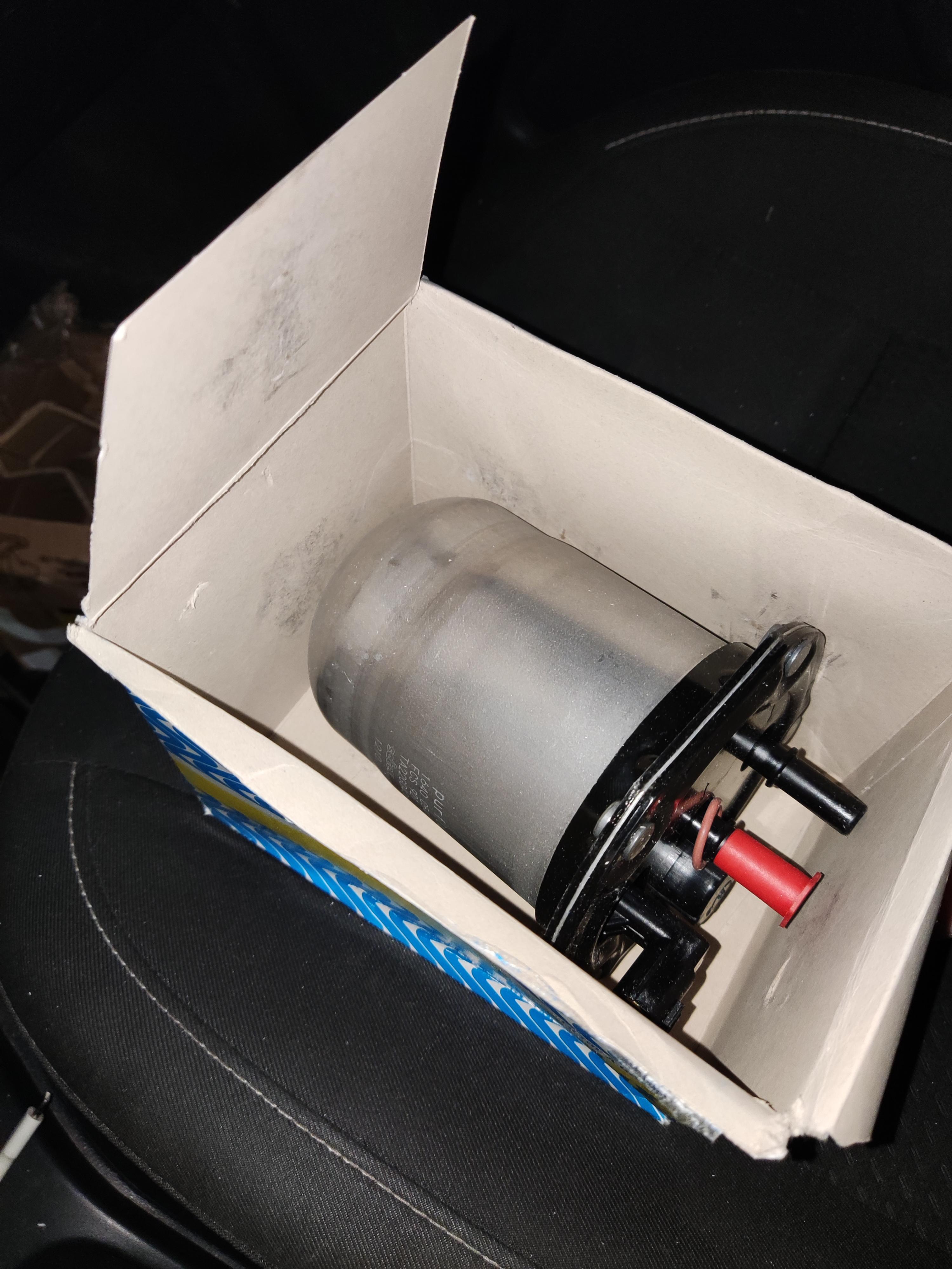

Кто нибудь ставил топливный фильтр Fram C11574( машина 2019 года) ? Он без черной крышки , в который вставляется сам картридж. И в комплекте идет небольшая пирамидка, которая должна ставиться под фильтр, на дно внешнего металлического корпуса фильтра.Это нормально?
Последний раз редактировалось Driver R19; 25.11.2023 в 18:26.
Старый 25.11.2023, 19:47   #737
superserg-38
Аватар для superserg-38
Онлайн: superserg-38 вне форума
Был(а): 18 июн 2025 23:04
Адрес: ДОМОДЕДОВО
По умолчанию Re: Топливный фильтр для рестайла 1,5 dCi (K9K) 2015-
Думаю что не нормально.

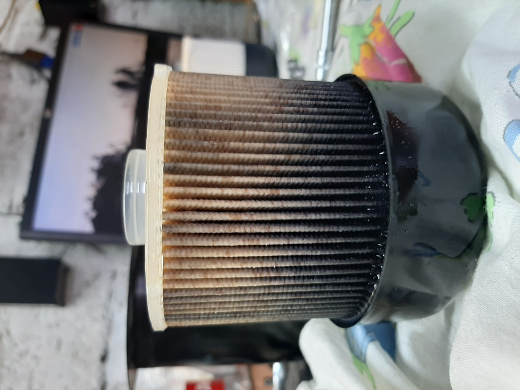

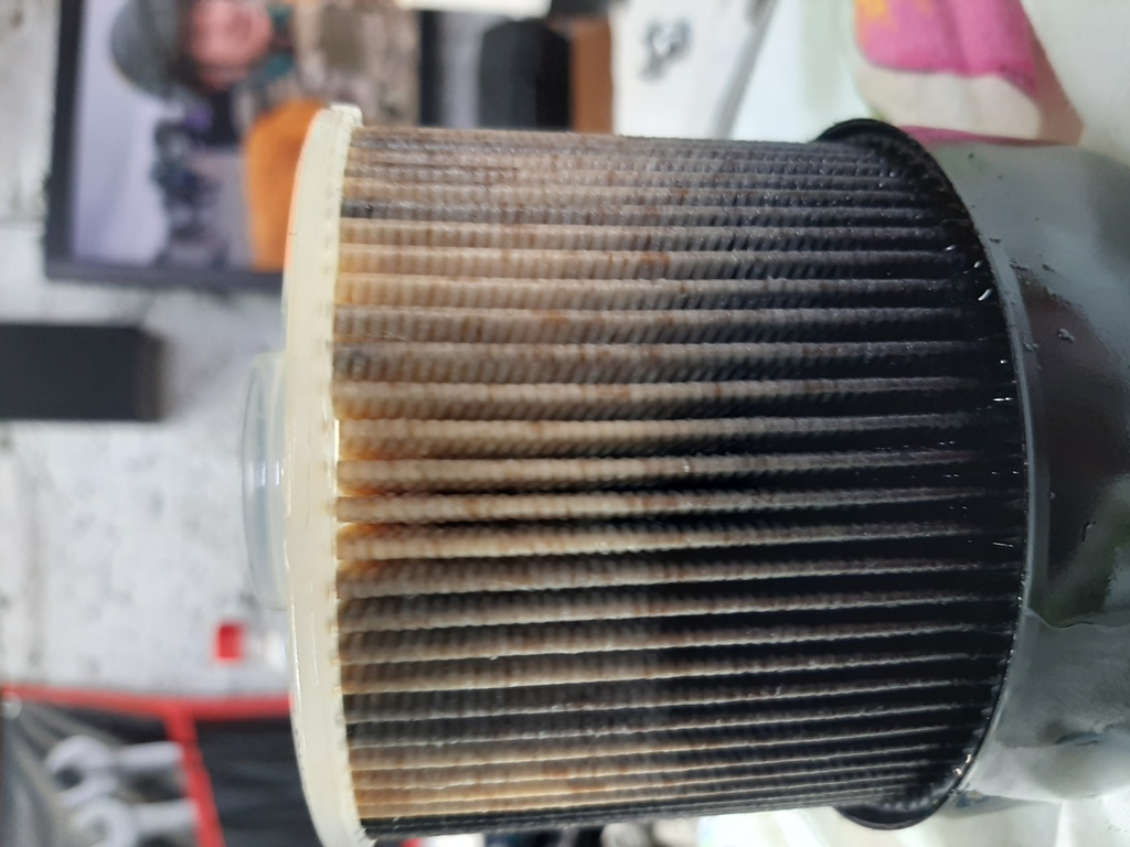

Поменял сегодня топливный фильтр, пробег на этом фильтре 25000км. Думаю можно было и до 40000км. кататься. Заправка только Роснефть. Фильтр Mahle/Knecht KX33828D. Раньше в 2015-2016,17 за 20000км. был весь черный, а сейчас качество топлива стало заметно лучше.Это радует. Фото сделаны с двух старон
Тип файла: jpg 20231125_135802.jpg (227.3 Кб, 232 просмотров)
Тип файла: jpg 20231125_135827.jpg (223.2 Кб, 226 просмотров)
