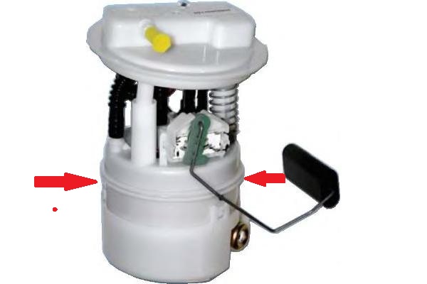

Модуль бензонасоса в сборе...фильтр ТО указан стрелкой.

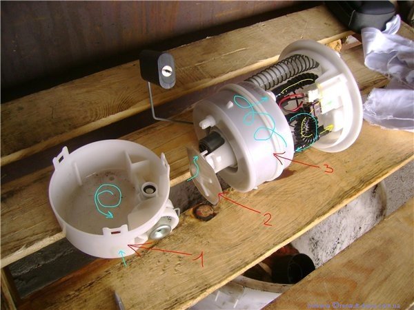

Модуль разобран..
1. Стакан отстойник с обратным клапаном.
2. Фильтр ГО.
3. Фильтр ТО.
26.07.2017, 23:03
