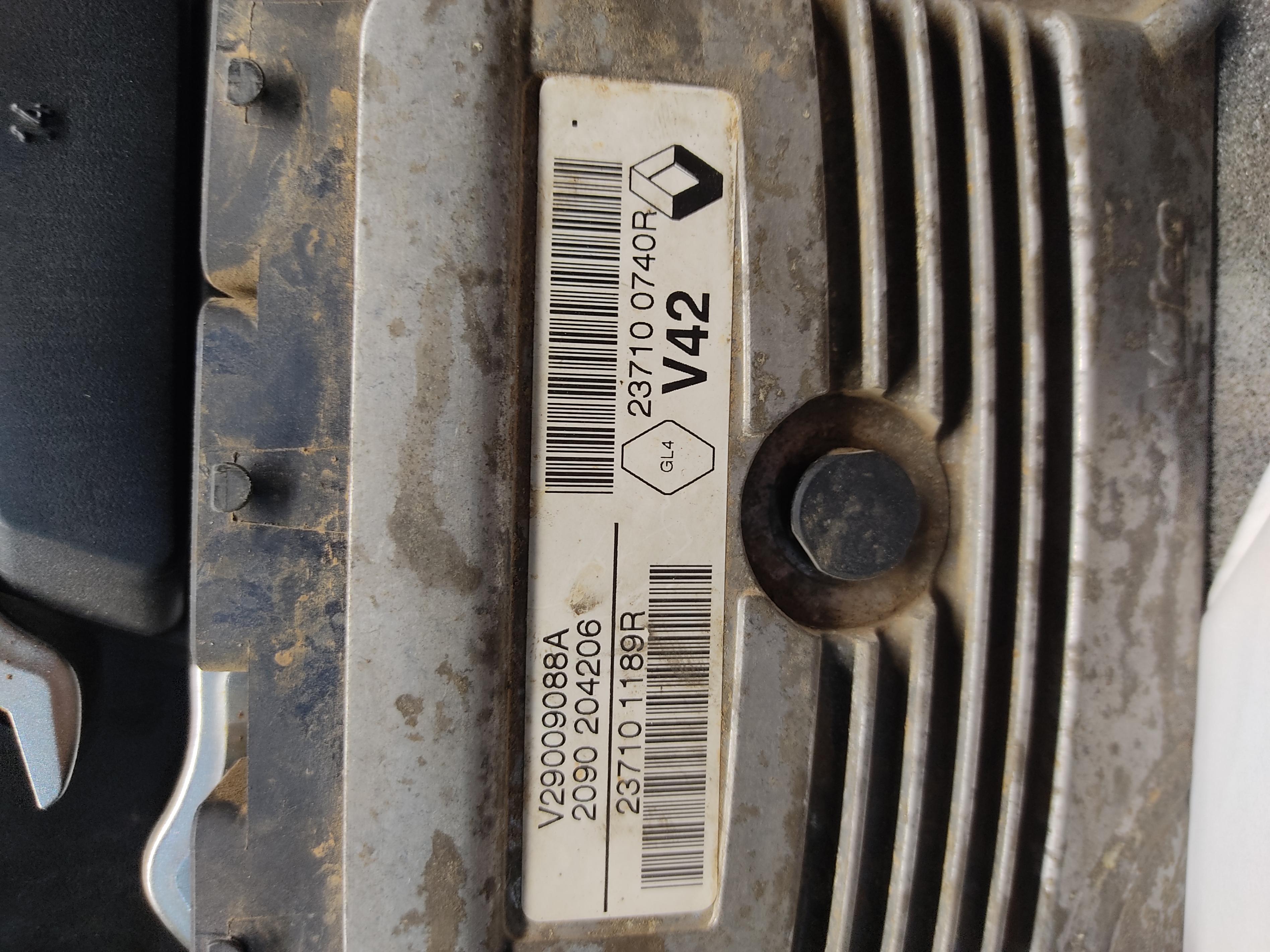

Всем добрый день. Очень прошу поделиться распиновкой ЭБУ. Фото прилагаю. Куда подключить сигнал расхода топлива.

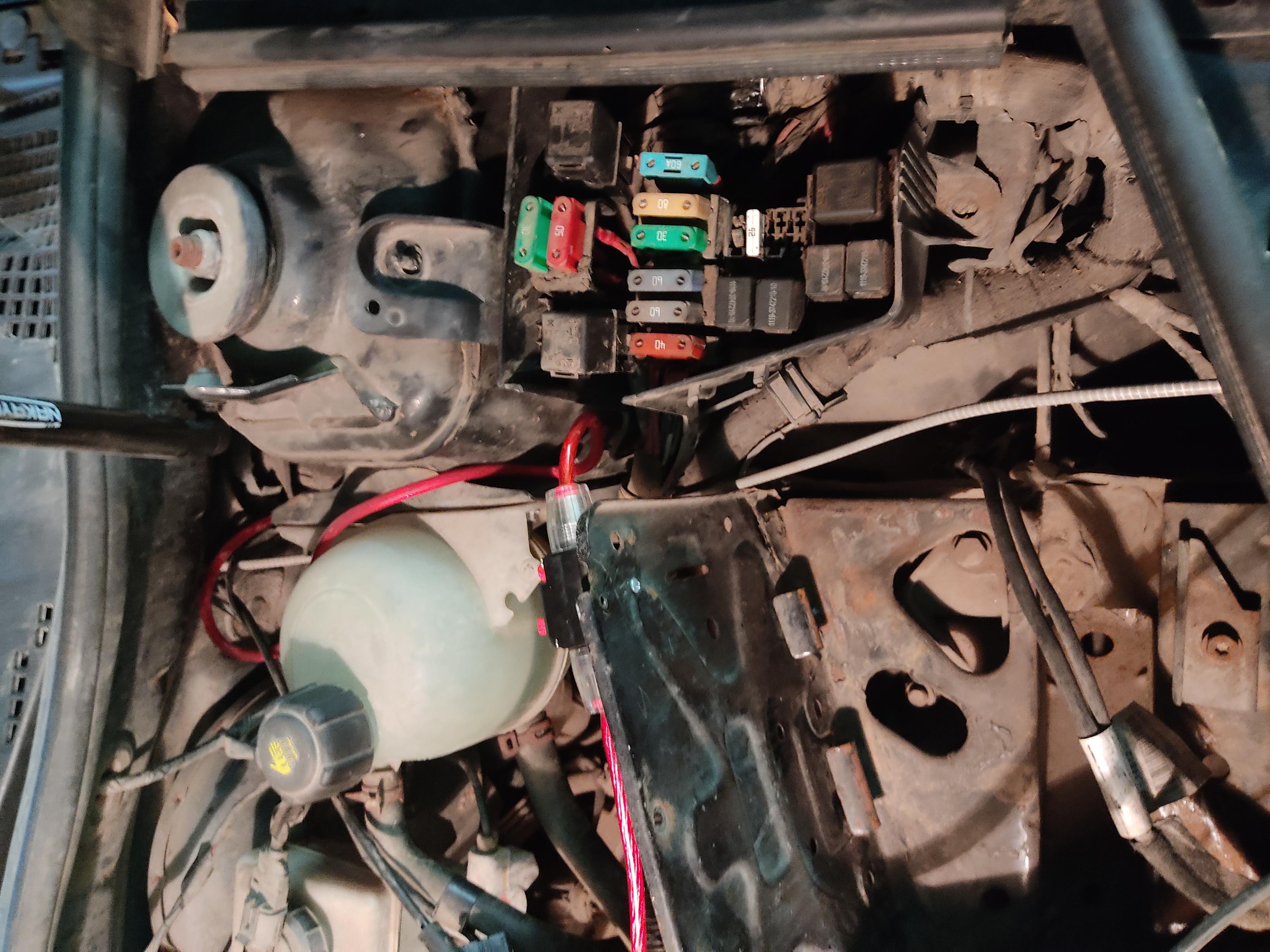

Ткните пожалуйста пальцем где разьем R212. Все перечитал. Машина 2012г. 1.6 4х4

Вопрос с подключением нашел. Может кому пригодится. Но разьем R212 так и не обнаружил. Буду подключаться в разьем эбу.
В монтажном блоке разъём к внутренней части приделанный, с голубой защелкой
