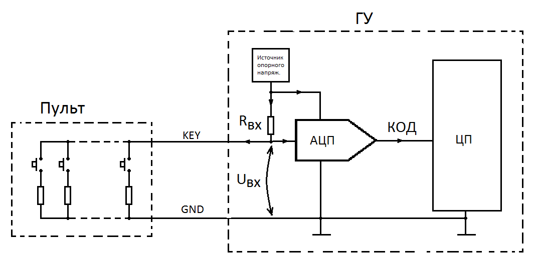

По поводу дистанционного управления (ДУ) китайских магнитол возникает много вопросов не только по тому, что китайцы по не понятным мне причинам, жуть как не любят писать подробных инструкций, но так же из-за недопонимания процессов происходящих внутри системы. Этим постом хотелось бы немного обобщить как свой собственный опыт в этом вопросе, так и опыт общения с владельцами китайских мультимедийных головных устройств (ГУ), число которых неуклонно растет.
Практически все китайские ГУ оснащены резистивным (аналоговым) проводным ДУ. Аналоговое – это значит, что управляющее воздействие передается с помощью аналогового сигнала. Резистивное – означает, что аналоговый сигнал задается с помощью резистора. Ниже представлена упрощенная схема одного канала ДУ.
Как видно из схемы, вход управления ГУ KEY подключен к источнику опорного напряжения (ИОН),через некое сопротивление Rвх, а так же к входу аналого-цифрового преобразователя (АЦП), который преобразует аналоговый сигнал в двоичный цифровой код. Далее этот код поступает на центральный процессор (ЦП) и обрабатывается им в соответствии с заданной программой (прошивкой ГУ).
АЦП, как правило, 8-разрядный, а это значит, максимальное значение на выходе не может превышать 255. Это те самые цифры, которые многие ГУ отображают на экране обучения кнопкам, но об этом позже.
ИОН может иметь одно из нескольких значений напряжения. В подавляющем большинстве это 5 вольт, но некоторые модели ГУ имеют ИОН на 3,3 или 3,0 вольта.
Теперь о том, как же формируется управляющий сигнал. А все очень просто, пока ни одна кнопка не нажата, на вход АЦП, через Rвх подается напряжение ИОН. В этом случае входное напряжение (Uвх) практически равно напряжению ИОН и соответственно на выходе АЦП мы имеем максимальное значение 255. Как только мы нажимаем какую-то кнопку, замыкается цепь: ИОН – Rвх – провод KEY – контакты кнопки – резистор пульта (Rп) – общий провод. Сопротивления Rвх и Rп образуют резистивный делитель напряжения и Uвх снижается на величину определяемую номиналом Rп. Например: Если Rп = 0, то и Uвх будет = 0, а следовательно и на выходе АЦП мы тоже получим 0 – минимальное значение. Как видите, не смотря на то, что управление называется резистивным, главным определяющим фактором все таки является напряжение на входе АЦП (Uвх). И только понимая зависимость Uвх от Rп можно оптимально подобрать сопротивления пульта ДУ. Для чего и в каких случаях их нужно подбирать, чуть позже.
Здесь я описал работу одного канала ДУ, у китайских ГУ таких каналов, как правило, два. Обычно оба канала идентичны и работают независимо. Зачастую первый канал имеет приоритет над вторым, т.е. ЦП сначала принимает данные с 1го АЦП и только если они не соответствуют нажатой кнопке, проверяется 2й АЦП. Попадаются магнитолы, у которых только один канал, хотя довольно редко. Чаще встречаются те, у которых заявлено 2 канала, они присутствуют физически, но работает только один. Такое встречается в основном у ГУ позиционируемых как штатные (разъем- в-разъем и т.п.) Один канал и у них переделан под цифровое управление аналогичное по протоколу инфракрасному каналу. Я немного отвлекся, но это тоже, на мой взгляд, довольно важная информация.
И так, вроде все довольно просто, примерно таким же образом устроено проводное ДУ и у именитых производителей (Sony, Pioneer), но есть и существенные отличия. Корифеи автозвука используют проводное резистивное ДУ с незапамятных времен. В те же стародавние времена, каждый из них разработал свой собственный стандарт и строго придерживается его, по сей день, лишь изредка дополняя его новыми командами. Но китайцы не были бы китайцами, если бы придерживались каких-то стандартов. ИМХО они просто переняли двухканальную систему ДУ у штатных магнитол японских производителей автомобилей и добавили в ГУ меню обучения кнопкам, чтобы пользователю было проще менять штатные японские магнитолы на свои китайские. Молодцы! Что тут скажешь! Но именно эта не любовь китайцев к инструкциям и стандартам и доставляет нам, мягко говоря, некоторые неудобства при подключении к рулю.

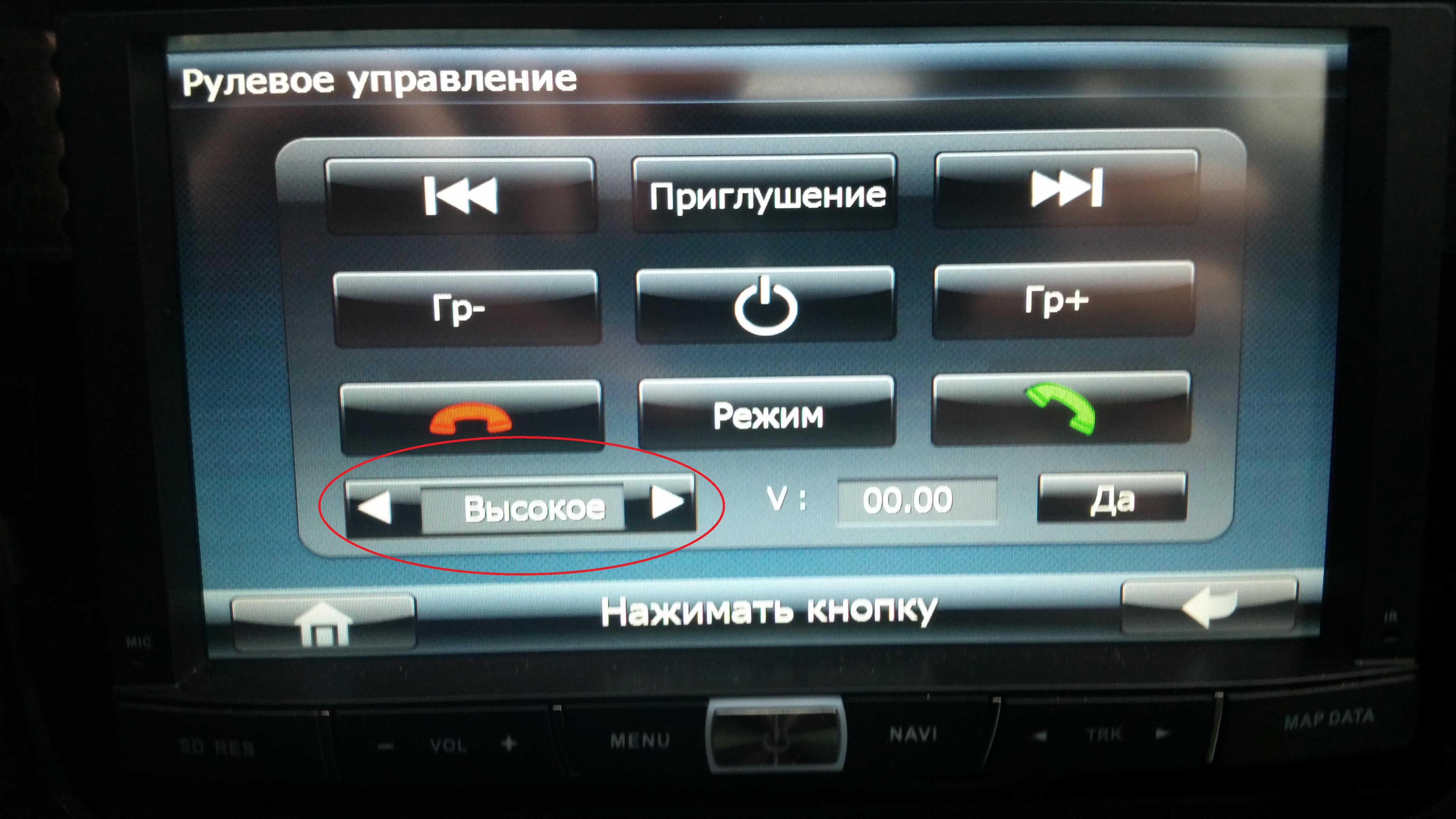

Обведен переключатель диапазонов сопротивления Rвх. Правее – V: 00:00 это, скорее всего, значение напряжения на Rвх в вольтах. Довольно большая редкость, в живую видеть не приходилось, только на картинке.

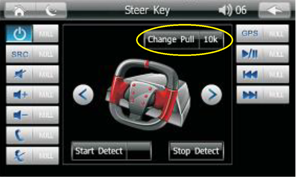

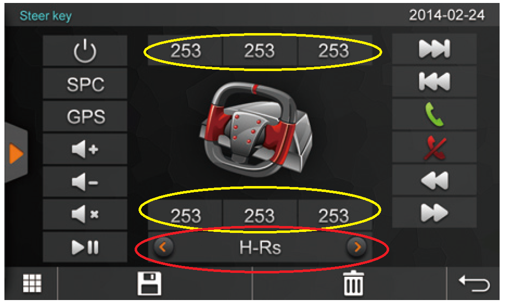

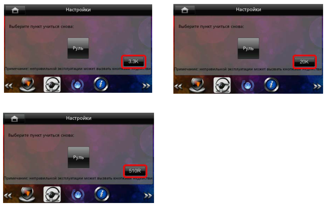

На двух картинках ниже тоже переключатели диапазонов сопротивления.
Встречаются модели, где в меню настроек ничего нет, а переключение диапазонов сопротивления есть и оно автоматическое! По каким алгоритмам оно там работает, мне так и не удалось понять, но одно я усвоил точно, - обучение надо начинать с кнопки с наименьшим сопротивлением. Некоторые производители в своих скупых инструкциях, криво переведенных на русский, рекомендуют для уменьшения сопротивления Rвх включать оба канала в параллель и это не лишено смысла, хоть в итоге мы и получаем вместо двух каналов один, но зато с Rвх в два раза ниже. Некоторые, идут дальше и выводят наружу проводок от ИОН с маркировкой 5V(или что-то подобное), что позволяет подключить параллельно с Rвх внешнее сопротивление.

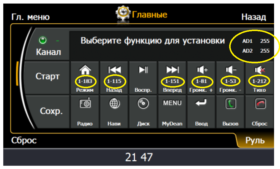

Вроде все оптимистично и возможностей для подключения море. А вот Вы купили магнитолу, собрали одну из приведенных на этом форуме схему, подключили, а ничего не работает или работает, но через раз, обучение постоянно слетает, и в меню никаких переключателей нет. Что делать? Вот тут и придется подбирать сопротивления. Ведь только одному китайскому богу известно, какой там ИОН и какое сопротивление Rвх. Можно конечно методом тыка перебирать различные сопротивления, но это малоэффективно и к тому же кнопки нашего джойстика объединены в матрицу, что вносит свои коррективы. По этому, снова вернемся к теории ( я сторонник того, что нужно все сначала просчитать, а у потом переходить к практическим опытам). Тут я должен оговориться. Если в меню обучения отображаются значения АЦП, то это здорово облегчает поиск проблем потому, что мы можем косвенно судить напряжении Uвх, при подключении того или иного сопротивления Rп.
Так могут выглядеть значения АЦП на экране настройки.
