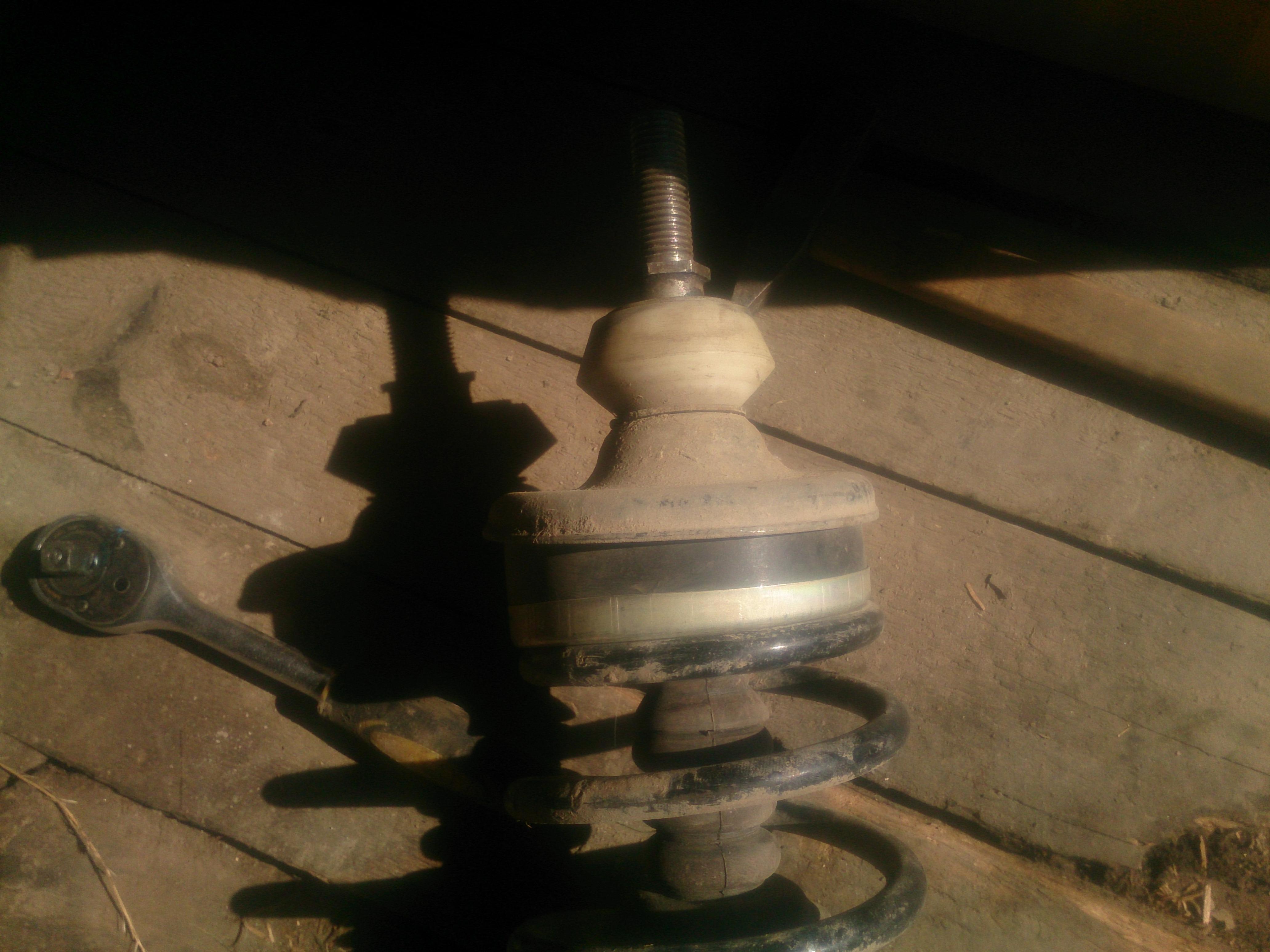

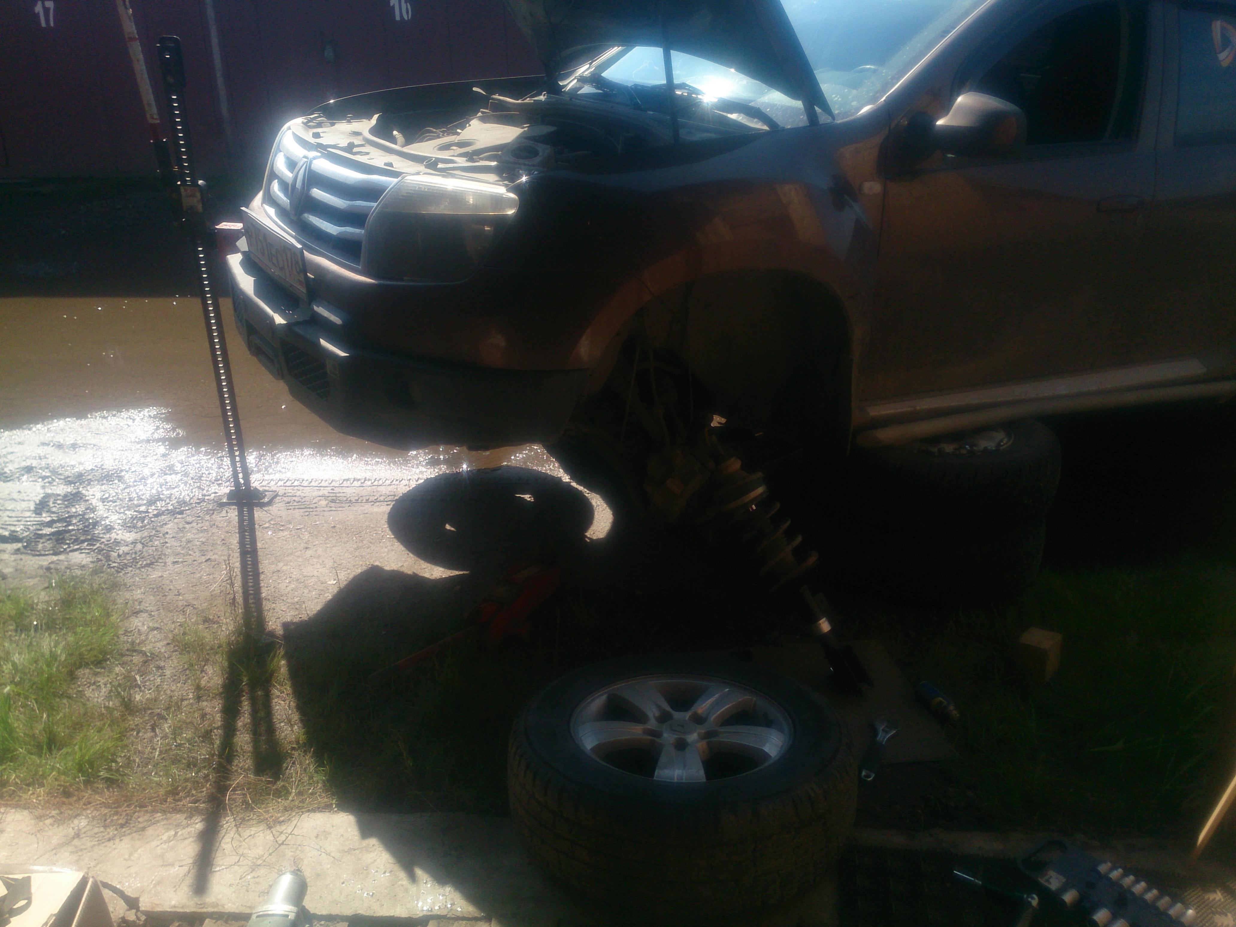

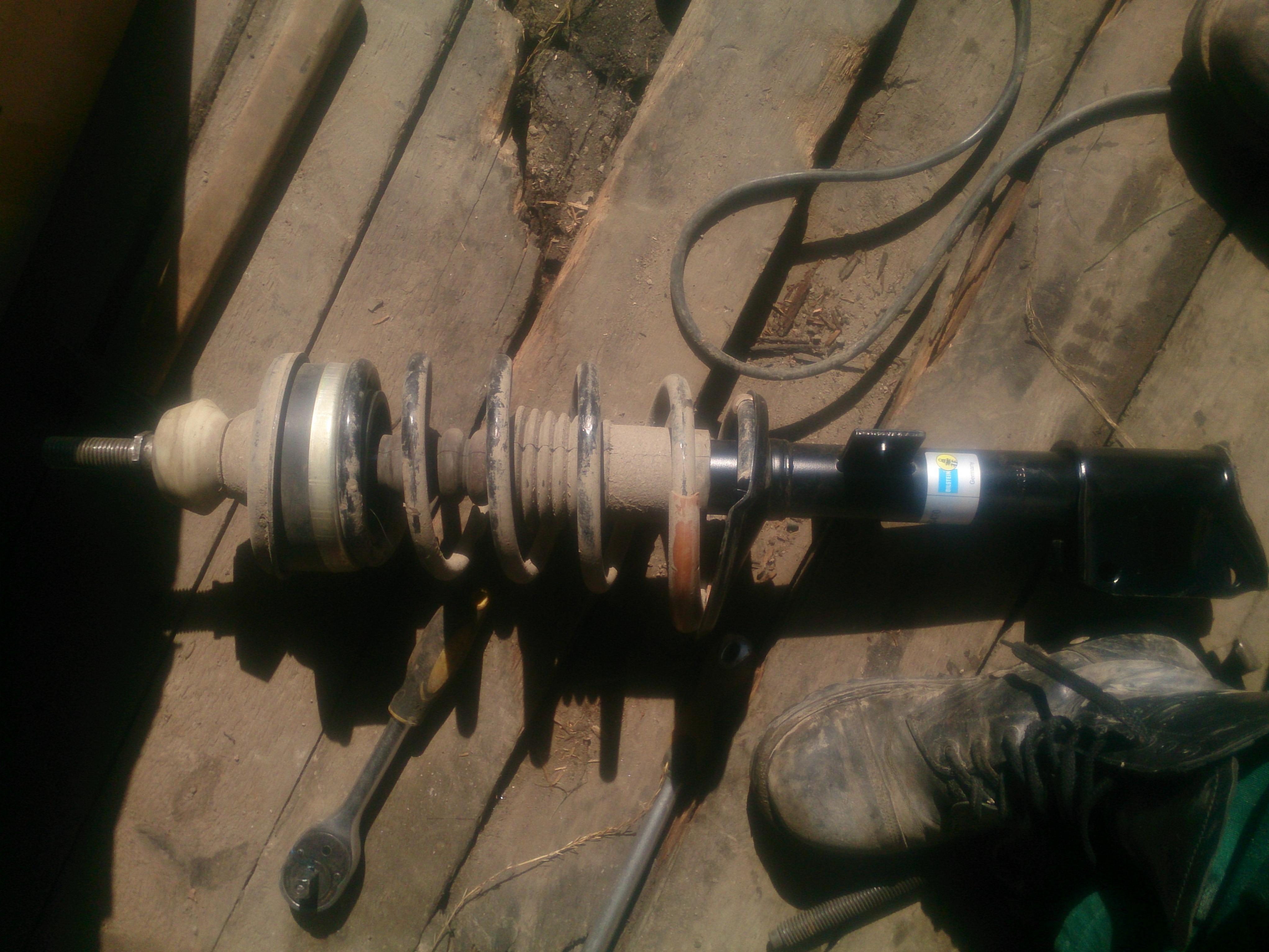

Лифт подвески
С телефона грузится не хотят
Вкорячил фотки))
Дизелек, пузяка в броне.

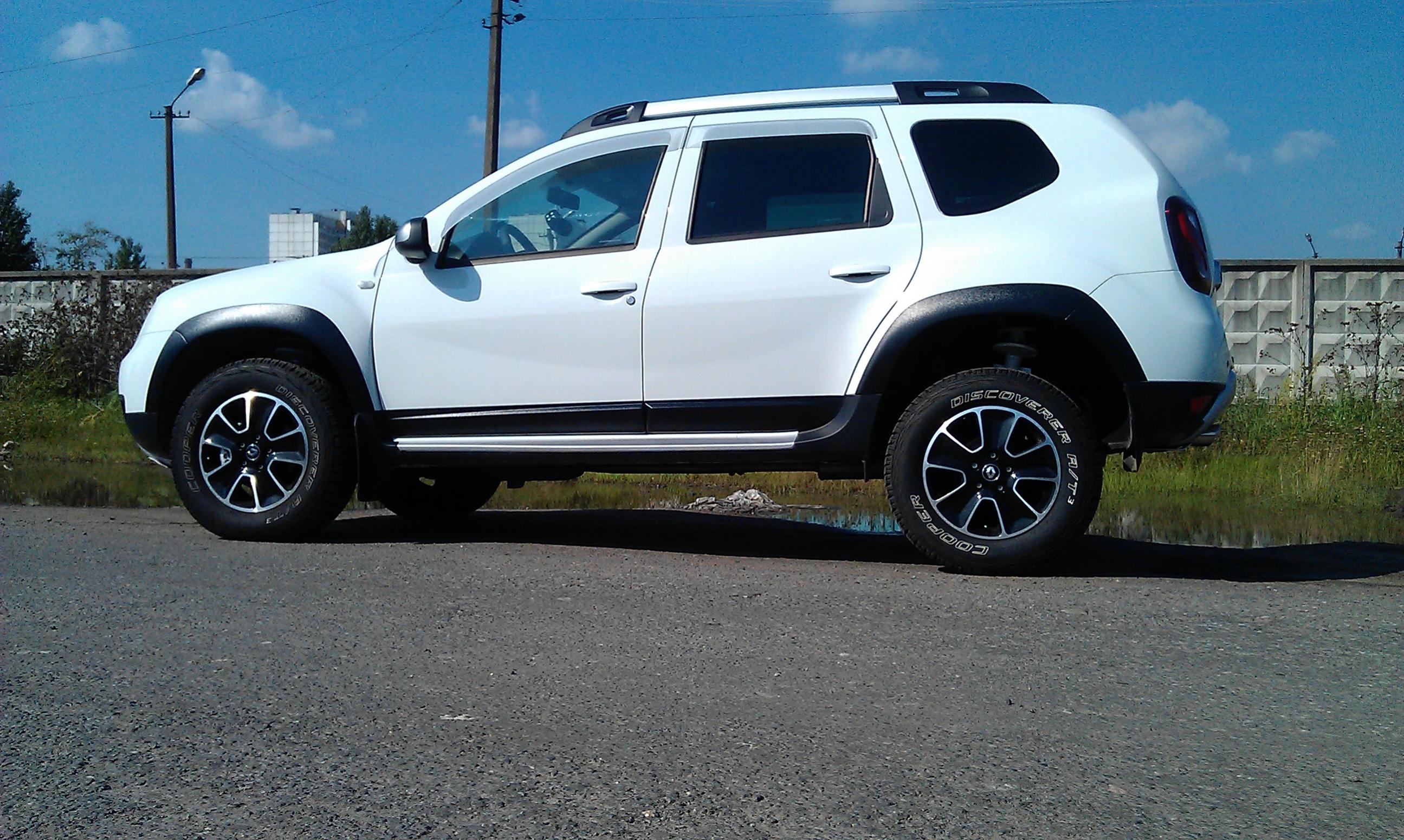

З.Ы. Забыл фоту выложить, в общем теперь как-то так...
