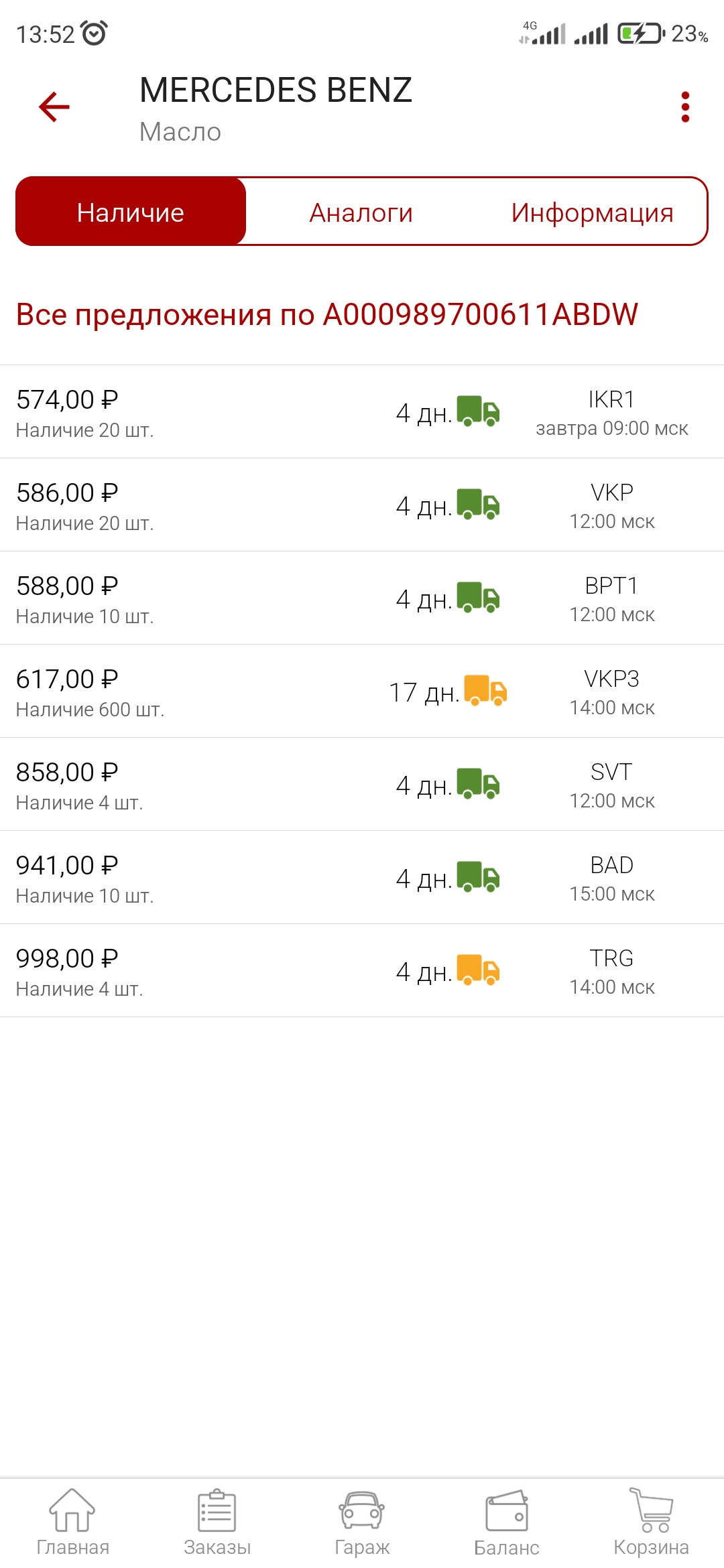

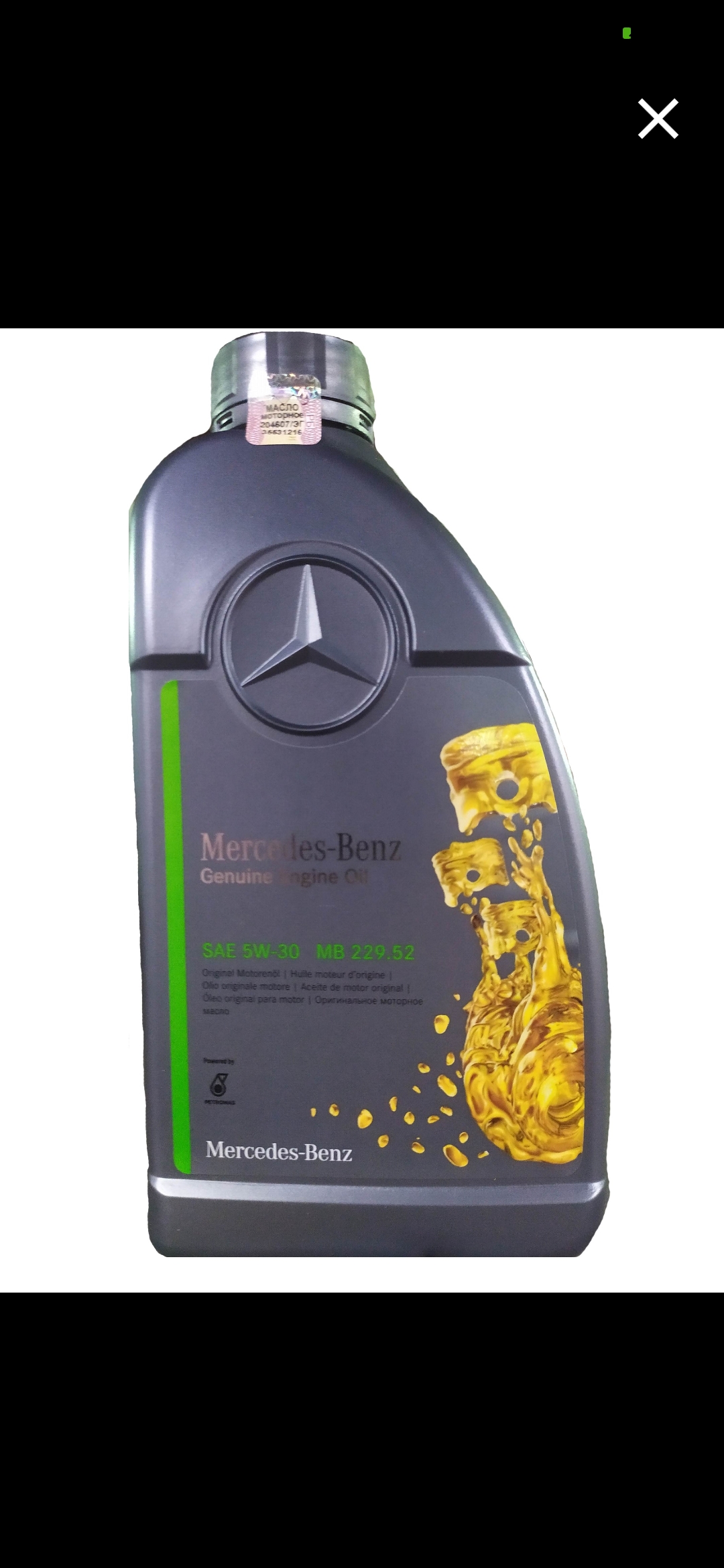

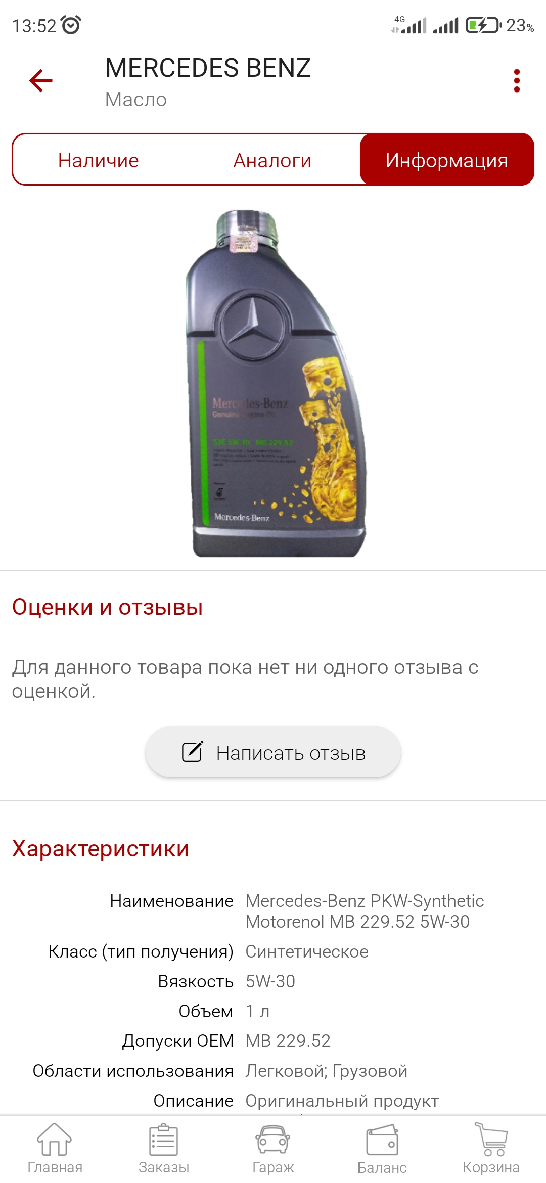

Что за масло может быть разлито в эту тару кроме как какой-нибудь Лукойл Special С3 5W-30?
Думаю либо его взять на следующую замену, либо Лукойл Special
