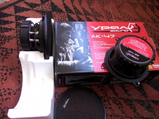

Поставил недавно на перед пионер 13 см. нормально вошел, а назад 13 см. Урал ак-47, сделаны достойно, но пришлось подрезать пластик, магнит не входил в отверстие. Интересно, а как вошли 16.5 у автора ?

FFZ,все же я не выдержал...купил УРАЛЫ,поставлю на задние,а передние штатные оставлю...Уж очень хвалят Уралы.
