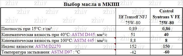

Snow29 а Castrol Syntrans V FE 75W-80 в МКПП?
Я на него тоже обратил внимание (пост #749 в этой теме):
http://www.dusterclubs.ru/vb/showthr...t=1985&page=38
Но все-таки рекомендую внимательно почитать сравнение с RAVENOL MTF-2 75W-80.

Сообщение от Snow29
Ну я его уже залил и езжу - http://www.dusterclubs.ru/vb/showthr...616#post367616
Равенол может быть и неплохое масло, но политика компании которая официально не озвучивает параметров масла, мну напрягает!

Сообщение от astranaft
Что-то я недоволен, как переключается 6РКПП на Castrol Syntrans Universal Plus 75W90. Передачи туже включаются. В коробке, наверное, сменю на что-то другое, или на родное. В раздатке и заднем мосту оставлю Castrol.
Именно по этому я залил кастрол но с рекомендованной для нашей коробки вязкостью - Castrol Syntrans V FE 75W-80.
Нареканий на работу МКПП нет.
