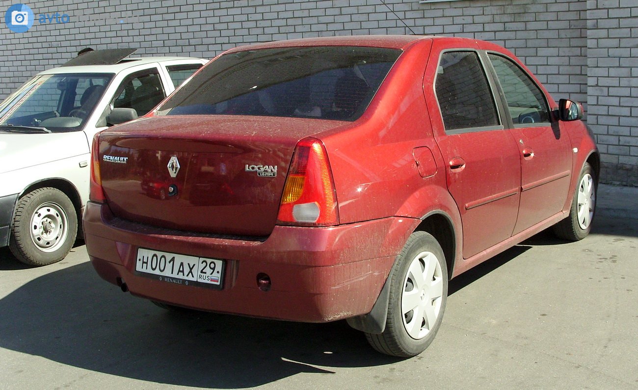

Логан очень нравится супруге,она с ним сдружилась и зовёт его коротко(соотв. буквам на гос.номере) - НУХ!
У нас на работе несколько машин с номерами НАХ

Сообщение от Бертони
Моя несбывшаяся мечта: н001ах...
