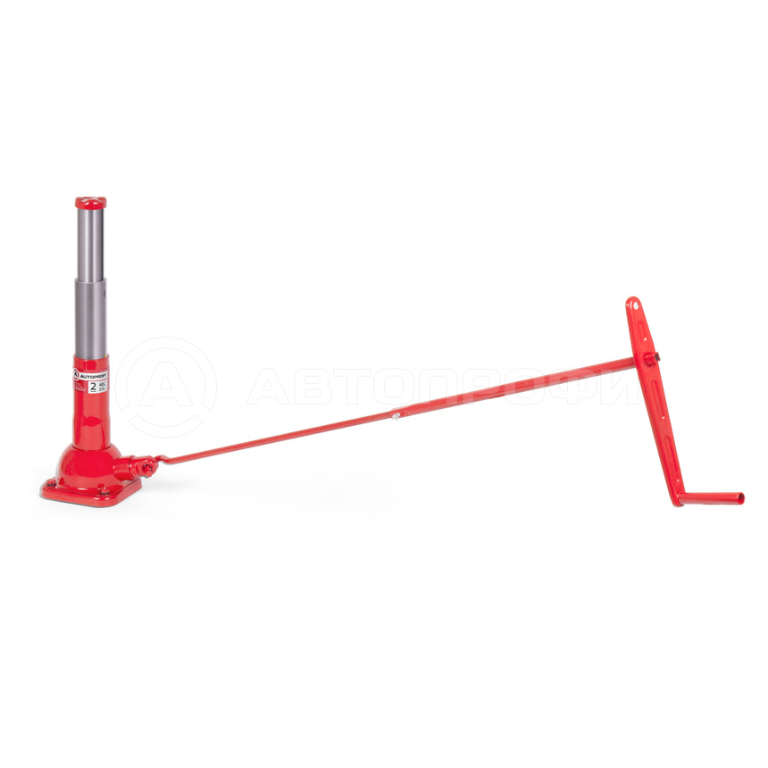

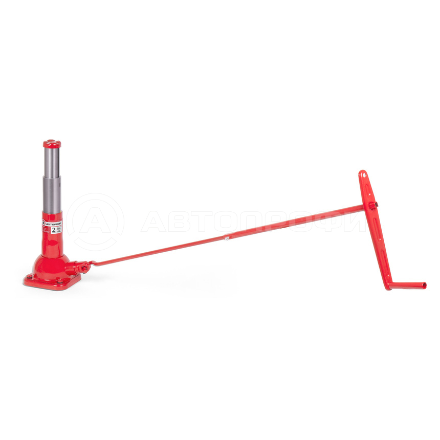

Так у него и высота подхвата и подъёма совсем другая у MI 180 - 390 мм и вероятней всего 1 колено
У DVB20HI высота подъёма 215 - 485 мм и судя по фото с драйв2 2 колена, потому и крутить тяжелее.
И там, и там - по два колена.
Понял, разница только в высоте корпуса и соответственно длине колена.
Возникает вопрос: зачем тогда нужен второй практически аналогичный но в гараже? У меня своего гаража нет, какой из них целесообразно приобретать для удобства постоянной транспортировки?
Два домкрата мне нужно для того, чтобы ось вывешивать, например.
Потом, мне не удобно все выгребать из багажника в гараже. Сначала выгрести, а потом сложить. Поэтому маленький-компактный домкрат катается всегда в автомобиле, а большой стоит в гараже на подхвате для всяких нужд.
Винтовой домкрат тем хорош, что не сложится под весом автомобиля, как гидравлический.

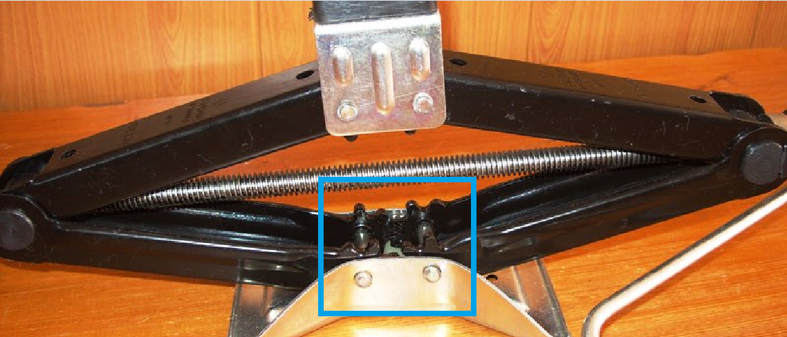

Домкраты СЭД-ВАД г. Ульяновск. Грузоподъёмность у родного домкрата 791кг.
Грузоподъемность СЭД-ВАД УРД-01...1000кг. -номер 1160000000
УРД-08...1300кг.-номер 1160000008
Отзывов в инете мало, а по словам соседа, у которого такой же домкрат на 700кг. говорит что срок службы его домкрата перевалил уже за 12лет. Почесал и я у себя одно место, и заказал себе УРД-01, за 727р.

У меня на подобном шестерни поплыли, которые внизу. Машину предыдущую домкратил из колеи. Поплыли, но поднять можно еще было.

Сообщение от Scorp 3
Эти?. На родном домкрате в сравнений с СЭД-ВАД ,они какие то мелкие . Один у меня при складывании домкрата слизало , его просто нет, остальные разогнулись в разные стороны, а вот на СЭД-ВАД они выглядят более массивно, сравнивал эти зубцы визуально, у своего и у соседа от СЭД-ВАД.
