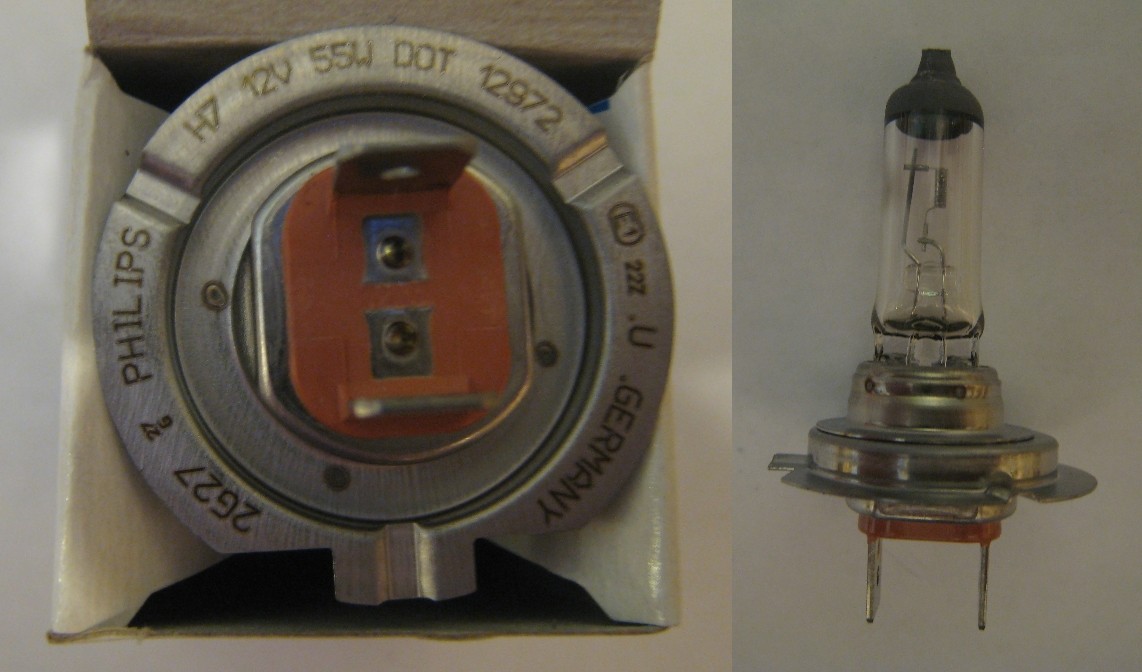

Пробег 72000, перегорела левая БС - достойный результат, хочу заменить на такую же.
Вопрос - какая на дорестайле штатная? Знаю, что что Филипс H7, а конкретнее?
В шапке не нашел (вложения не доступны)

У меня стояли такие : http://www.dusterclubs.ru/vb/showpos...&postcount=293

На ободке моей штатной лампы написано philips h7 12v 55w dot 12972 germany.
Поезжу пока с нонеймом, потом видно будет.
