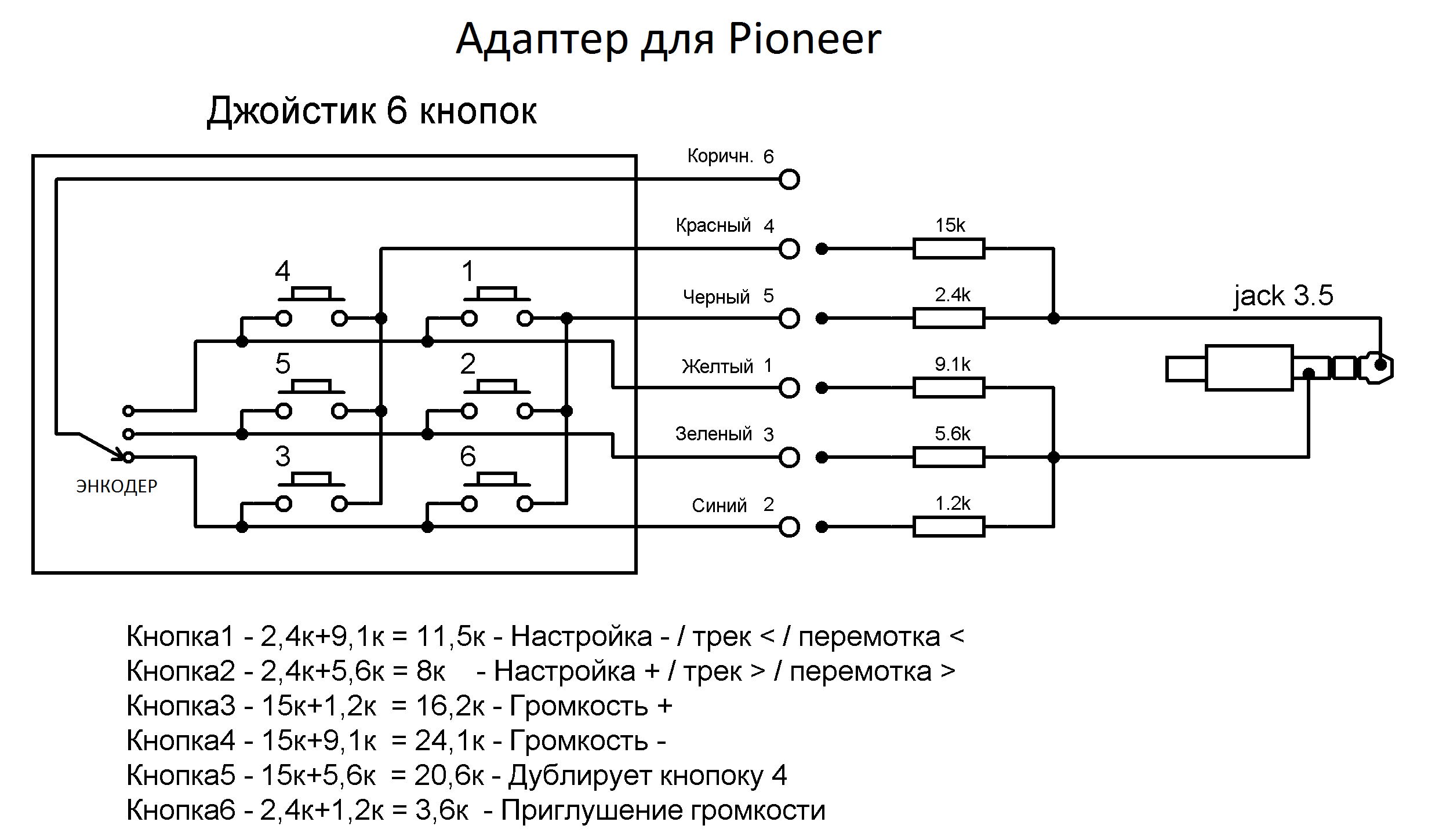

Схемы адаптеров для сопряжения штатного подрулевого джойстика с различными магнитолами:
Схема подрулевого джойстика:
1. =========================
Схема адаптера от running777 (Sony, Pioneer)
2. =========================
Схема адаптера от Tabachnik (Sony, Pioneer)
3. =========================
Схема найденная zhiv (Для большинства китайских магнитол)
Та же схема, только изменены номиналы резисторов. Позволяет запрограммировать шесть кнопок и одновременное нажатие "Громк +" и "Громк -" седьмая.
4. =========================

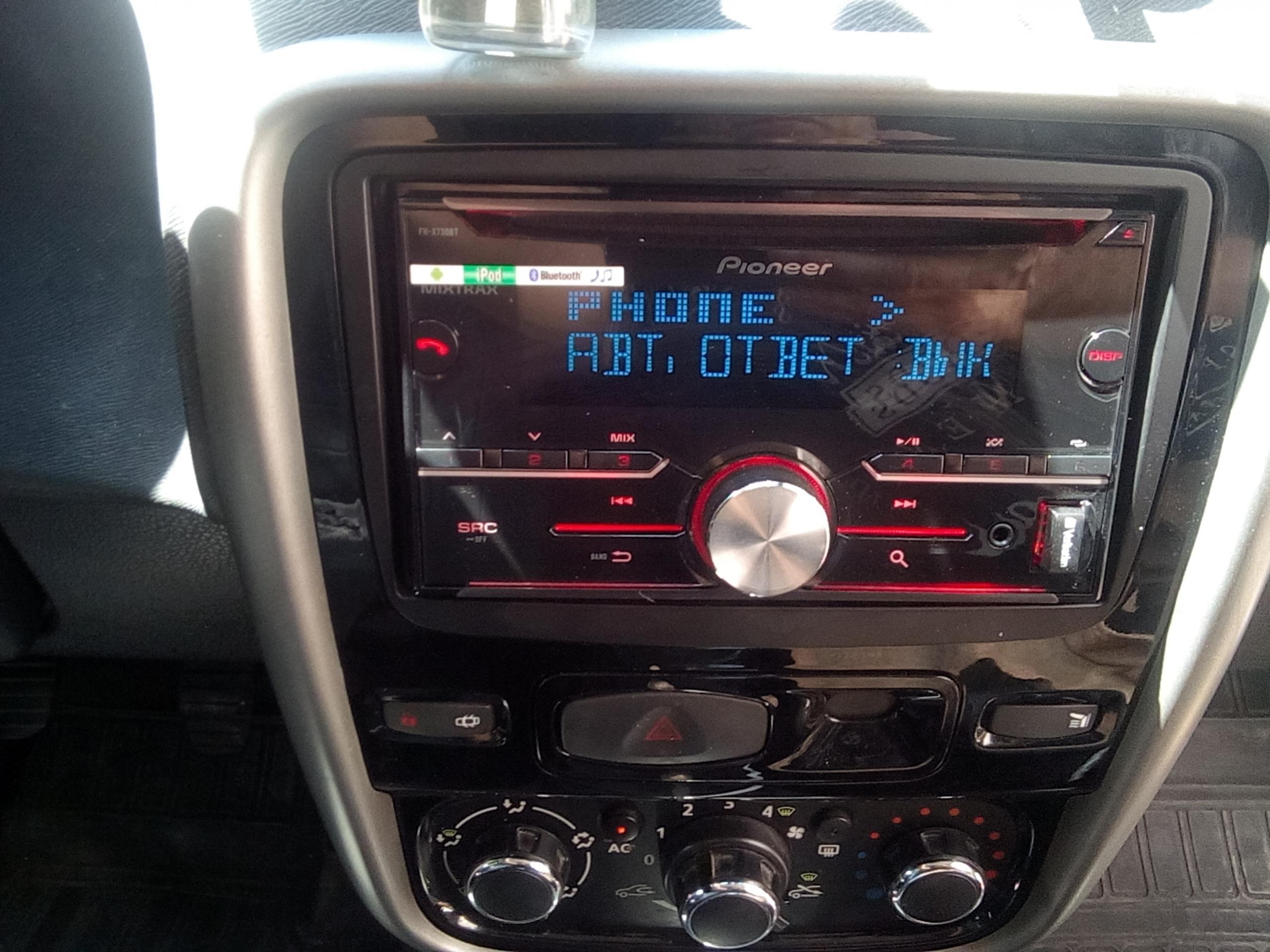

В штатном месте выглядеть так , микрофон в комплекте думаю использовать родной микрофон

По качеству звука пионер 730 просто вышка , но одно "НО" для идеального звука нужно уметь настраивать и слух иметь, так что хочу найти профи что-бы он настроил магнитофон под мою акустику

Снять трубку - наконечник jack3.5 соединен с массой через сопротивление 3,5кОм, кольцо jack3.5 замкнуто на массу
Положить трубку - наконечник jack3.5 соединен с массой через сопротивление 5,6кОм, кольцо jack3.5 замкнуто на массу.
Сообщение от Skunk
Это будет работать только для Пионера 730, или для JVC и Кенвуда тоже подойдёт? Просто рассматриваю как варианты Кенвуд 5000 и ДжВиСи 920. Спасибо заранее.
У JVC и Кенвуда команды ДУ передаются цифровым кодом, аналогичным сигналу инфракрасного пульта.

Собрал я схемку из резисторов для пионера 730 , что-бы не портить проводку машины я выпаял разъём из магнитолы , схема работает , но не корректно точно , клавиши громкость и mute работает а вот кнопка ОК та что снизу срабатывает как уменьшение громкости, кнопка медиа (1) срабатывает как трейк назад, кнопка радио (2) срабатывает как трейк в перёд, это как-то не удобно потому что привык пользоваться колесом , а вот колесо совсем не работает
