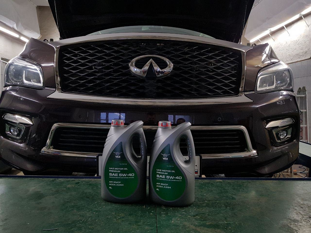

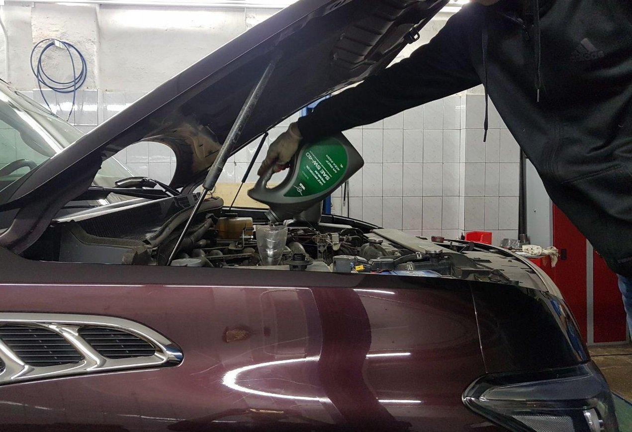

источник
ID:	120480   Нажмите на изображение для увеличения
