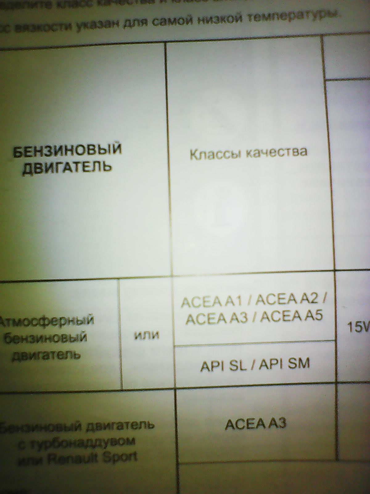

Масло для Двигателей Рено Дастер
Уважаемые Формунчане Дастер вот вот Появится на свет
Предлагаю по размышлять
по поводу Масла
кто какое лить будет что за масло предлагает дилер
Можно еще голосовалку прикрепить, кто каким масло пользовался
Тех.нота по применению масел для Дастера
пдф-ка
Спасибо уходят

Ruckot
Дочитал пока ветку до 364 страницы. Неоднократно упоминается Татнефть. При этом комрады льют Ультра Оптиму или Люкс. Поглядел, в данных маслах допуски по API, у меня в сервисно-гарантийных бумажках указаны только ACEA. В мануалке ничего по маслам, подобно таблице в шапке темы, инфы нет. Только распечатка по условиям гарантии на руках, в которой есть табличка. Я в некотором замешательстве...
Открыл свою книжку (дорестайл), есть там допуски API SL / API SM

Агафон
При покупке в этом году презентовали бумажку по гарантии и ТО на 7и печатных листиках А4. Если интересно, файл прикрепил. Как раз фрагмент 2й страницы по допускам на масло я постил ранее.

Ruckot
Раньше была фирменная книжка "ОБСЛУЖИВАНИЕ АВТОМОБИЛЯ", хорошая полиграфия. А движки практически идентичны, просто стандарт API американский, а ACEA европейские, может отсутствие американских как то связано с санкциями и охлаждением американско-российских отношений ?! Порекомендовали убрать ... Как говорится назло бабушке отморожу уши.
