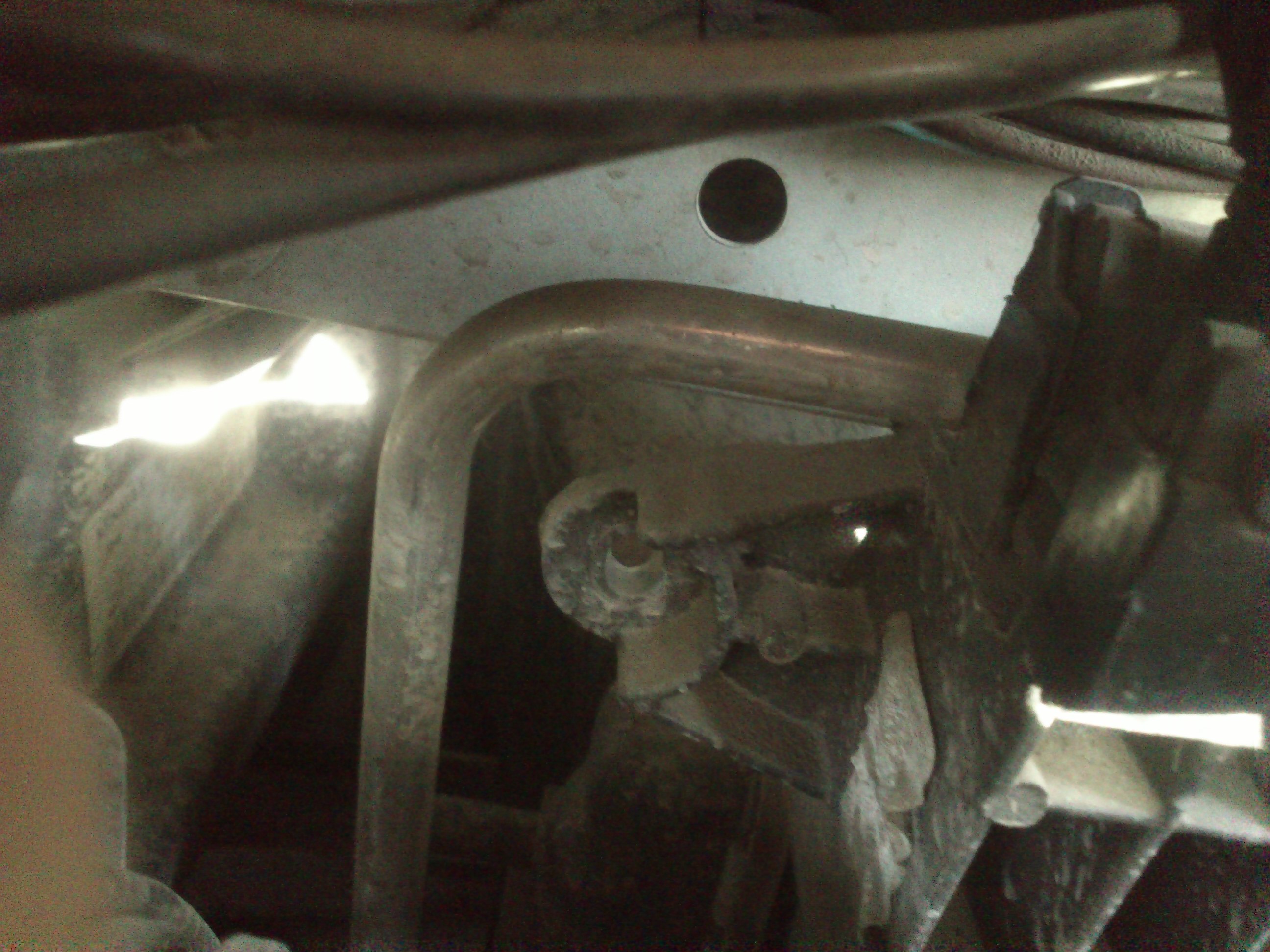

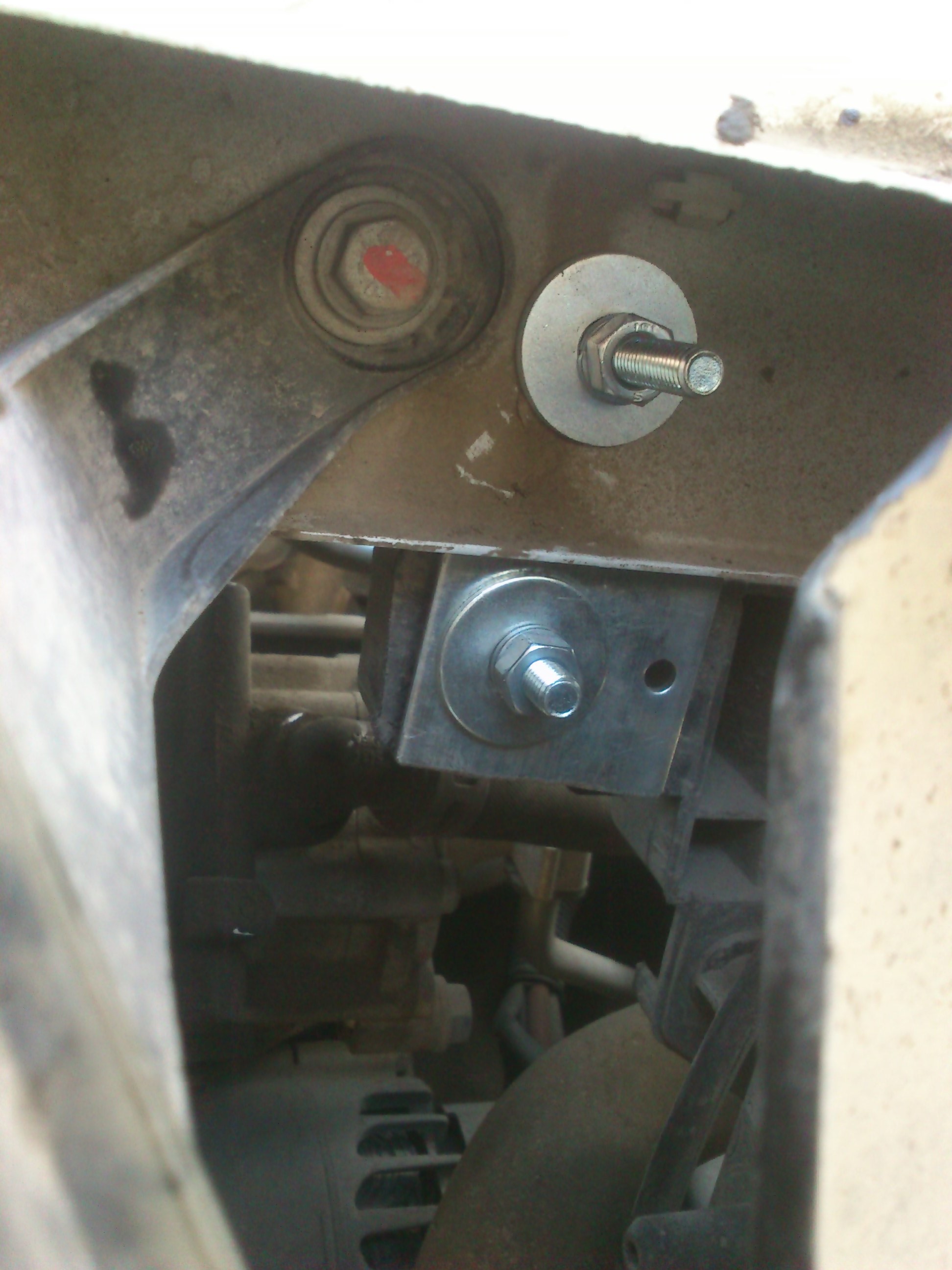

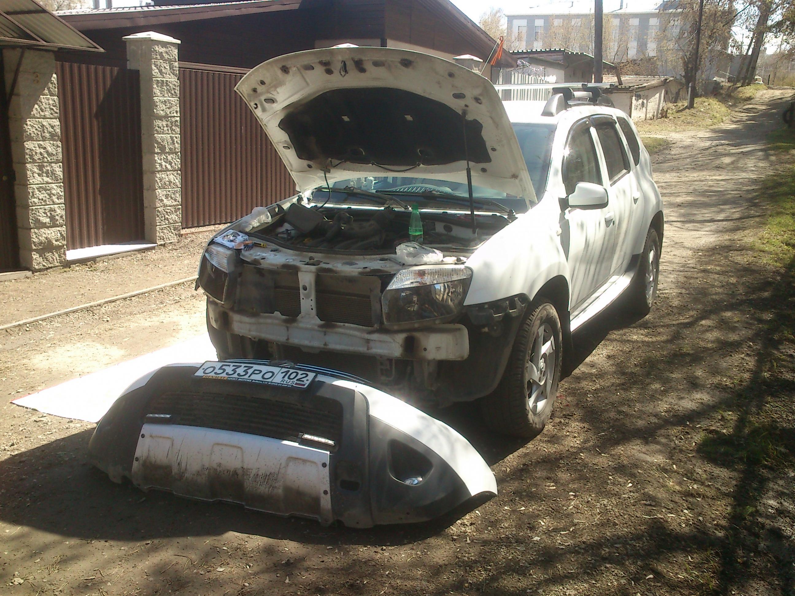

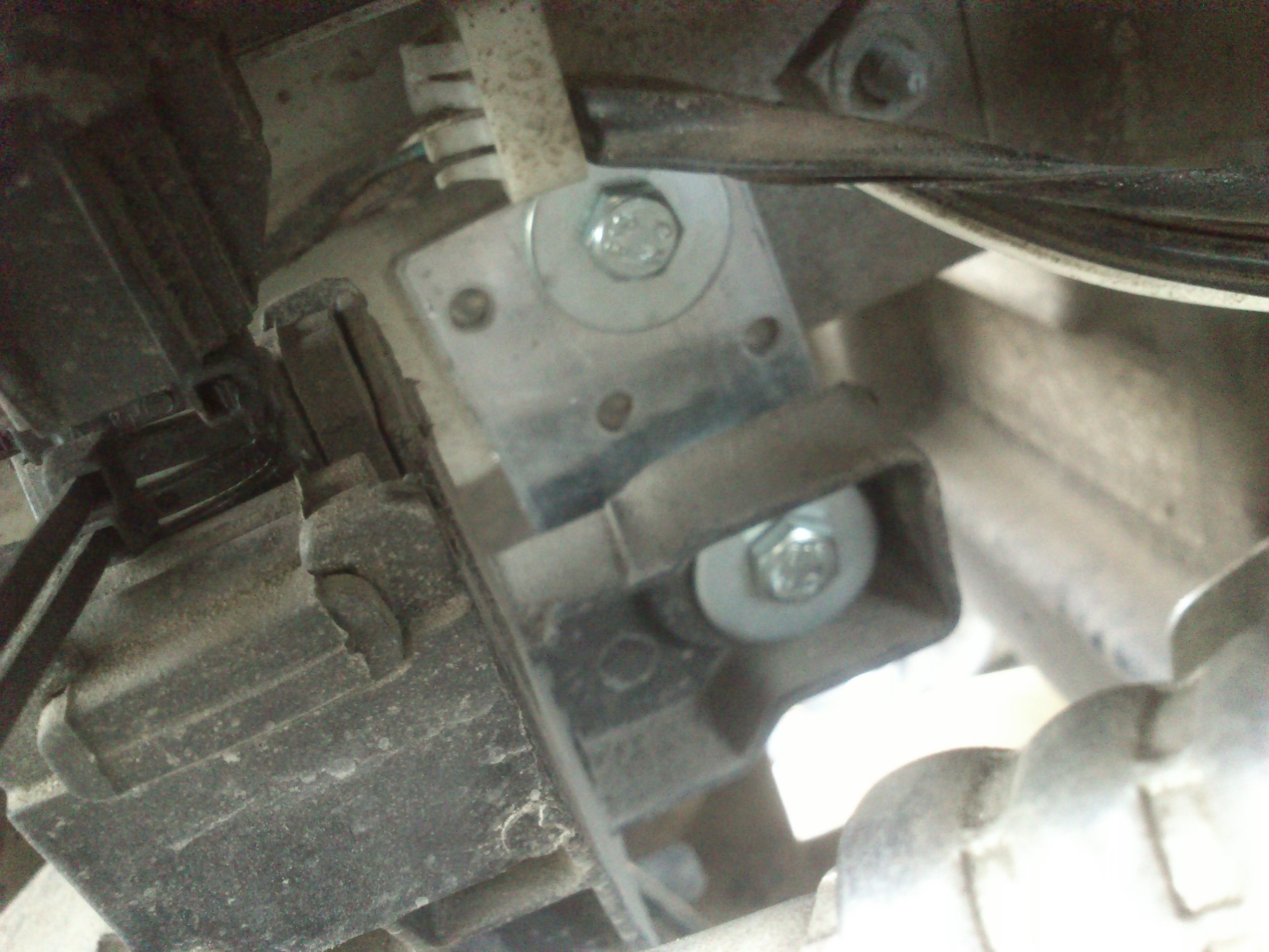

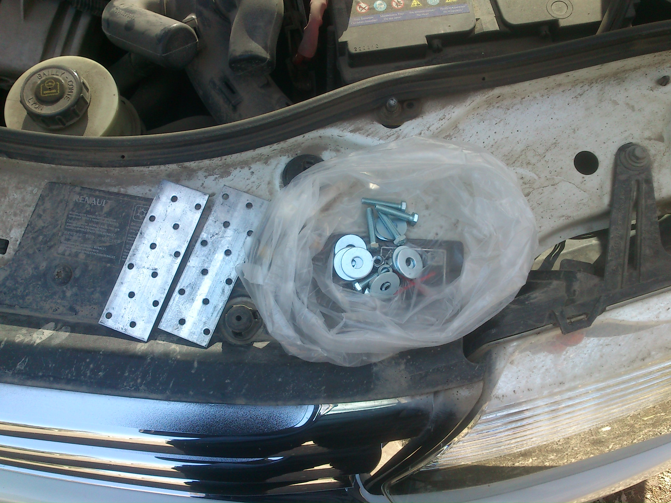

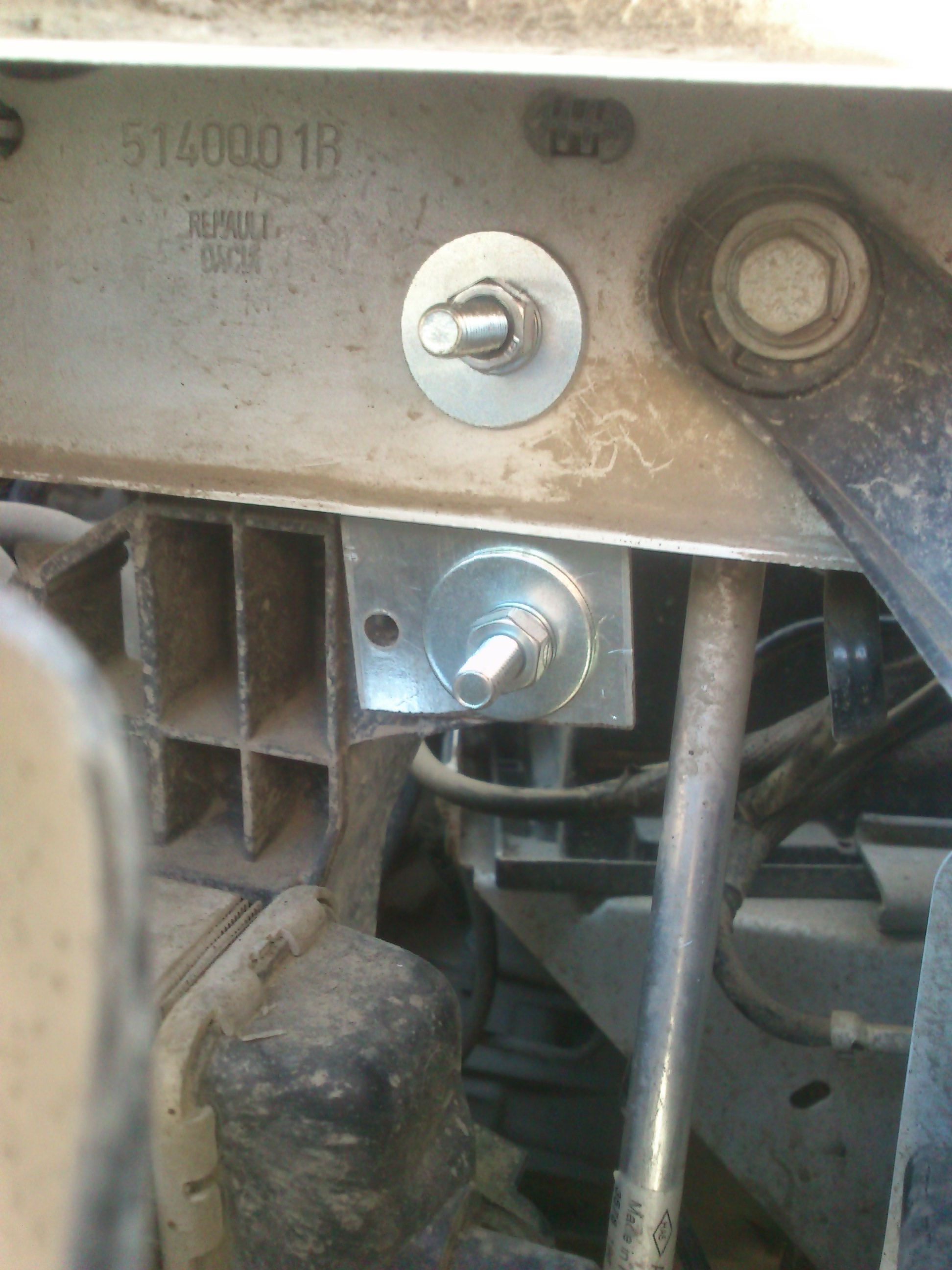

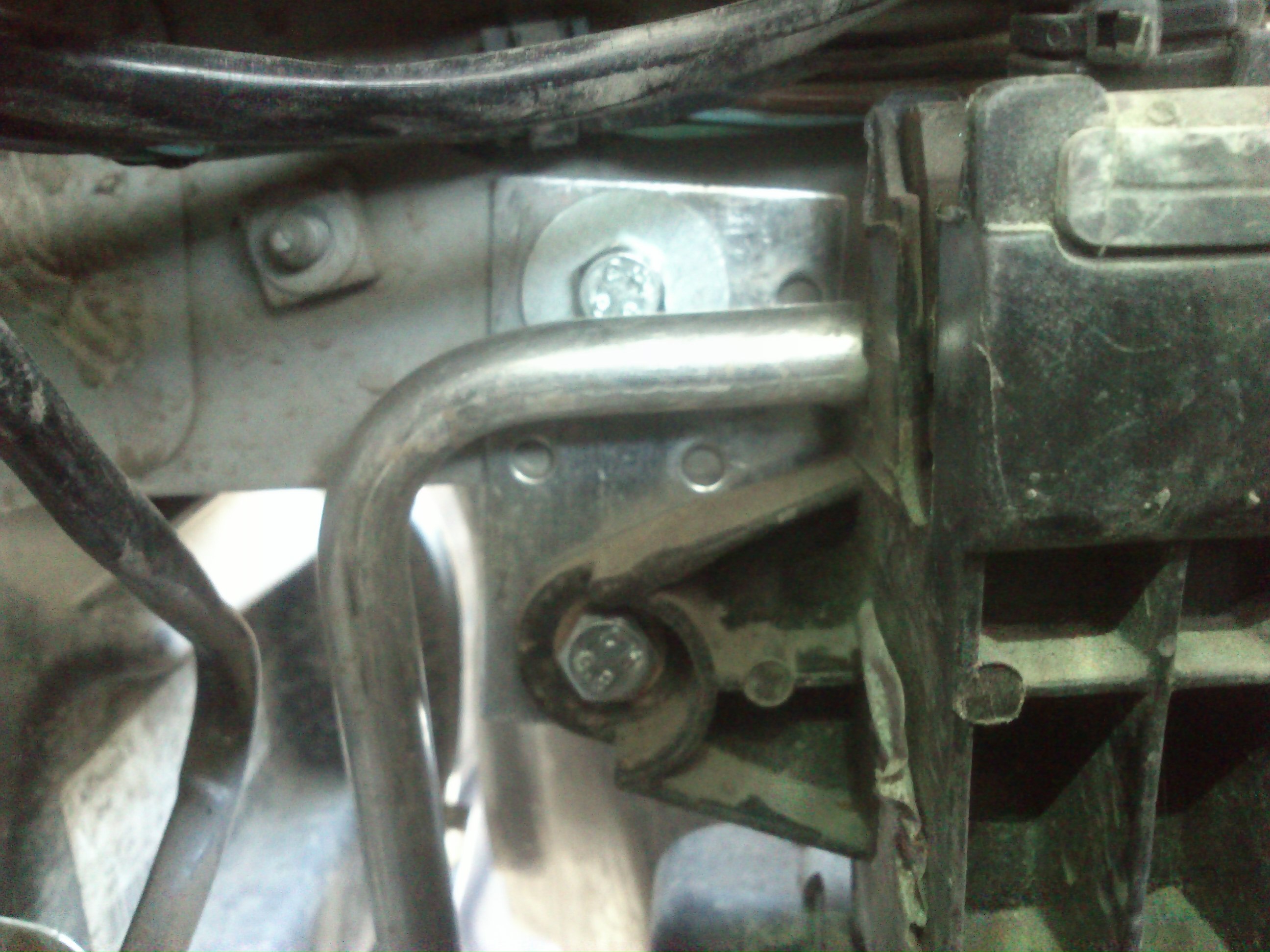

Всем привет!А я вот психанул и закрепил так,что теперь вообще не болтается.В кузове свободные отверстия и ушки на радиаторе соединил через металлическую пластину.Теперь все пучком)))))))Гайки ставил со стороны бампера,т.е. снаружи
Это не есть хорошо. Радиатор и кузов "играют" относительно друг друга, поэтому радиатор и ставят на всевозможные резиновые демпфера.
Но идея хорошая если вместо металлических пластин поставить резиновую ленту типа транспортёрной.
попробую подиагоналить,посмотрю что получится.Если ничего не сломается значит все в норме,так то крепления играют маленько,пошатал
Думаю,что испытания пройдены.Проехал 1500 км по весенним,не очень хорошим дорогам(мягко говоря),плюс к этому вывешивал по диагонали,все в норме,крепления целые.
