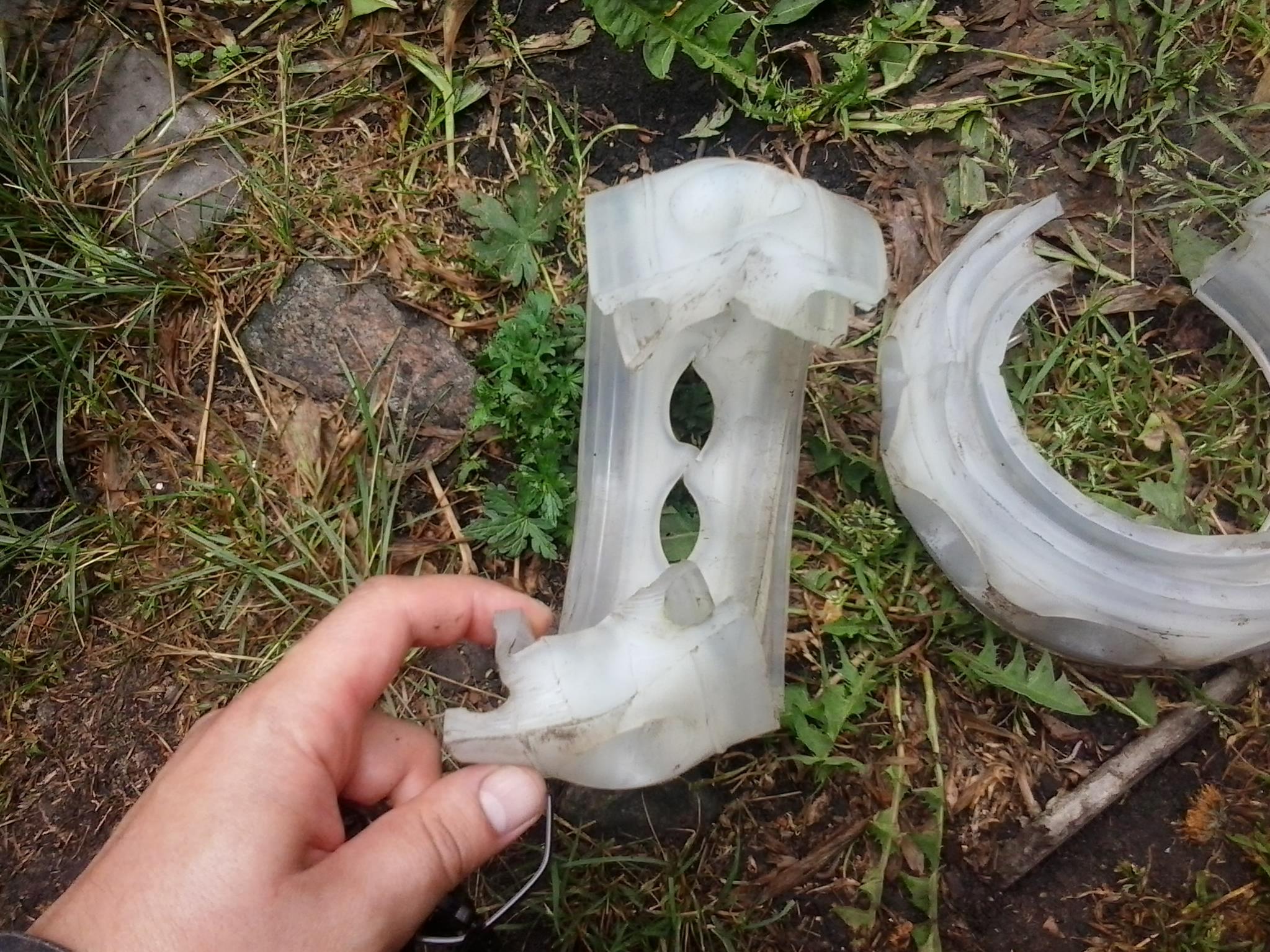

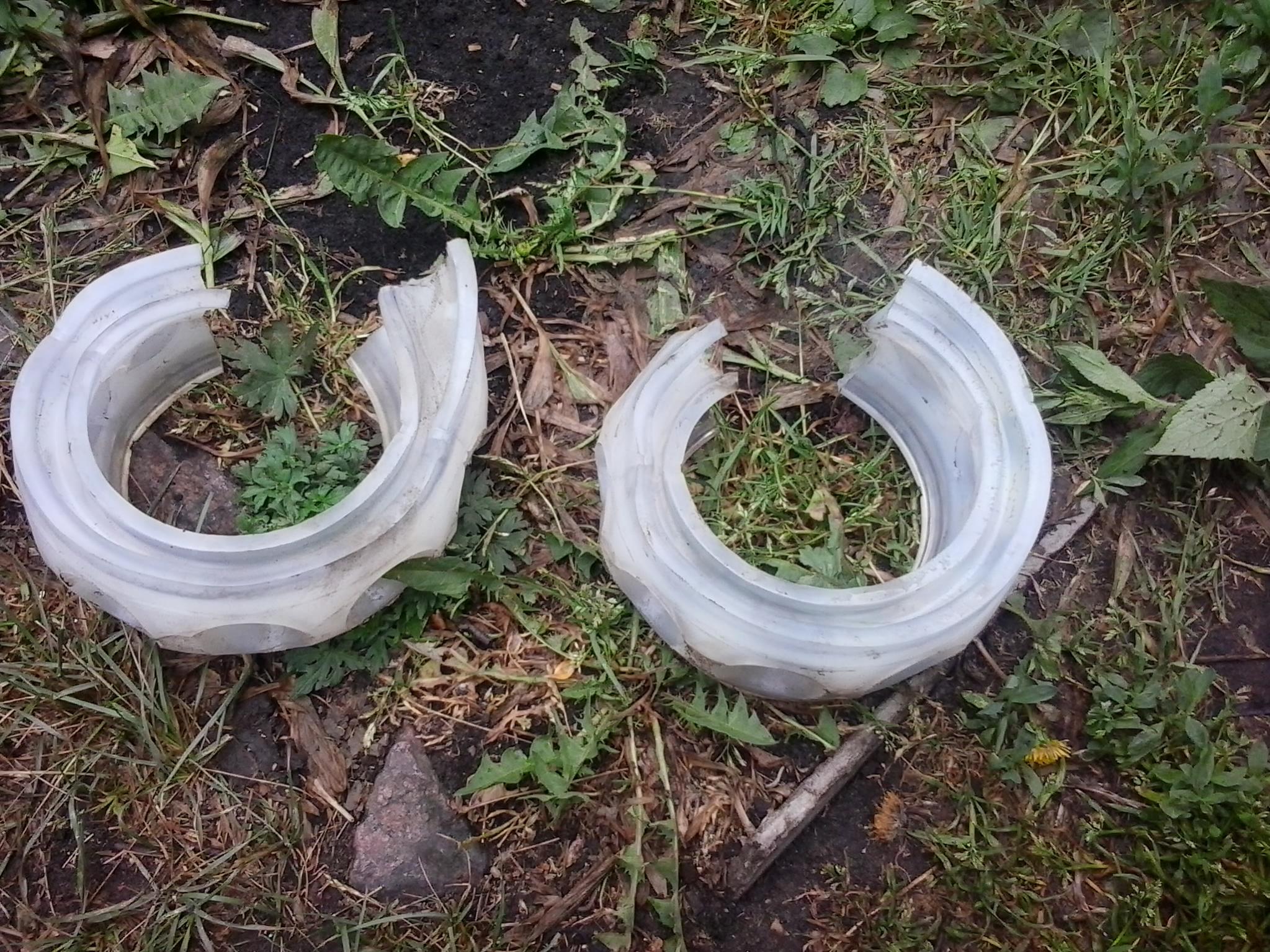

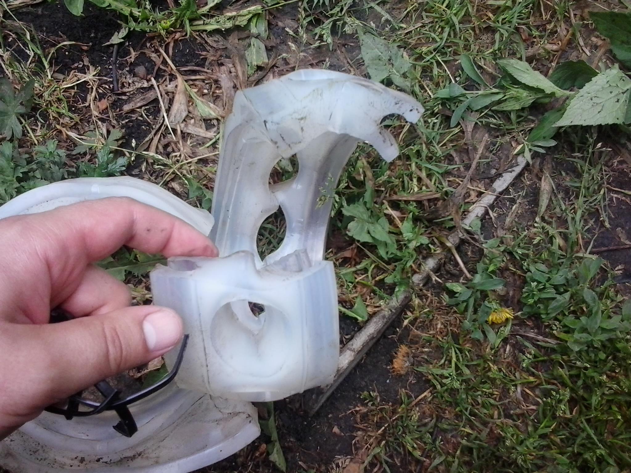

Хочу поведать Вам как не надо делать.
Купил я вот это:
http://ru.aliexpress.com/item/2Pcs-C...588152766.html
и установил. Или китай продаёт хр*** или они все такие?
Вот что с ними стало через 3 дня и 100км пути при средней загрузке.
Устанавливал на задние пружины, когда на заднее место садится пассажир около 80кг то "это" начинает касаться кузова авто и трется при движении.

alexander.55, так они все китайские в независимости от места заказа, хотя за 100км как то очень уж быстро.

китай такой китай
у меня лежат они уже неделю, как согнул оно так и не разогнулась кривулина ))
Мы через год снимали подушки оригинальные стоявшие под нагрузкой около 700кг и изменений нет

Сообщение от atom1982
Сам в "восторге" второй день.
Так как иногда приходится ездить с полной загрузкой, то устанавливал их с той целью чтоб машина не проседала. Я так думаю если бы дело дошло до полной загрузки то они бы стерлись или вылезли. Кстати одна из них и вылезла около 4см, до стрепа который держал его во втором "звене" (нашел инструкцию где было указано что крепить в последнем нельзя)

размер какой? на В похож но может и А быть

размер А

ух как их скрутило то.
У меня тоже они мнутся при загрузке, кузов не задевают, но немного задевали подкрылок сзади, отогнул его немного и прошло.
Но это все при загрузке машины 3 чел + около 100 кг груза.
3 чел 100 110 и 55 кг. Проехал уже чуть больше 4000 км с ними. С загрузкой как писал чуть больше 3000 км.
Что заметил однозначно, это при пустой машине на крупных ямах машина ведет себя слишком жестко, такое поведение не очень нравится, в остальном негатива не заметил. клиренса прибавилось 2 см, сейчас после поездки еще померяю, тогда ясно станет вернули форму подушки или нет.

Видать стали экономить
За то время что стояли они даже не много протерлись в месте соприкосновения.

разные все таки у них производители наверное тоже есть, не все из одной бочки.
протертостей у меня не заметно, но под нагрузкой они хорошо так плющатся, думаю если много ездить груженым то надолго не хватит.
вообщем буду наблюдать дальше за ними.
По горам катался, куда джипинг на уазах возят, без них туда бы наверное не проехал, т.к. итак чиркал камни брюхом местами, так что можно сказать они мне уже помогли.

производителей действительно там много, но тут Вы взяли АТМ и судя по фото всё идентично подушкам и годичной давности.....
у меня есть фото откровенного дубового пластика с китая ...они совсем не жмутся, как колом встают

ребят это всё одно и тоже.....
отдал сегодня я комплект подушек этих ещё на одни испытания к надёжному человеку, посмотрим что станет с ними (у него стоят оригиналы сейчас)

я так понимаю это шлет какой то китаец, а где он их берет, кто ж его знает в одном месте или в разных.
надо было сфоткать еще как они расплющились под весом когда стояли на пружине.
по возможности свои сфоткаю без нагрузки и с нагрузкой.
на днях как раз должен везти в багажнике килограмм 150.
и померяю на ровной площадке высоту до арок, изменилась или нет теперь.

Проехался сильно загруженным..
Потом решил померить расстояние до арок и посмотреть что с подушками.
Расстояние стало 77.5 как было до установки, поддомкратил а подушки сплющены так же как на этих фото
Сообщение от alexander.55 Посмотреть сообщение
вообщем вытащил их все, вытаскивались без усилий т.к. смялись все.
без них кстати мягче все неровности проходятся, все таки штатная подвеска дастера по мне комфортнее.

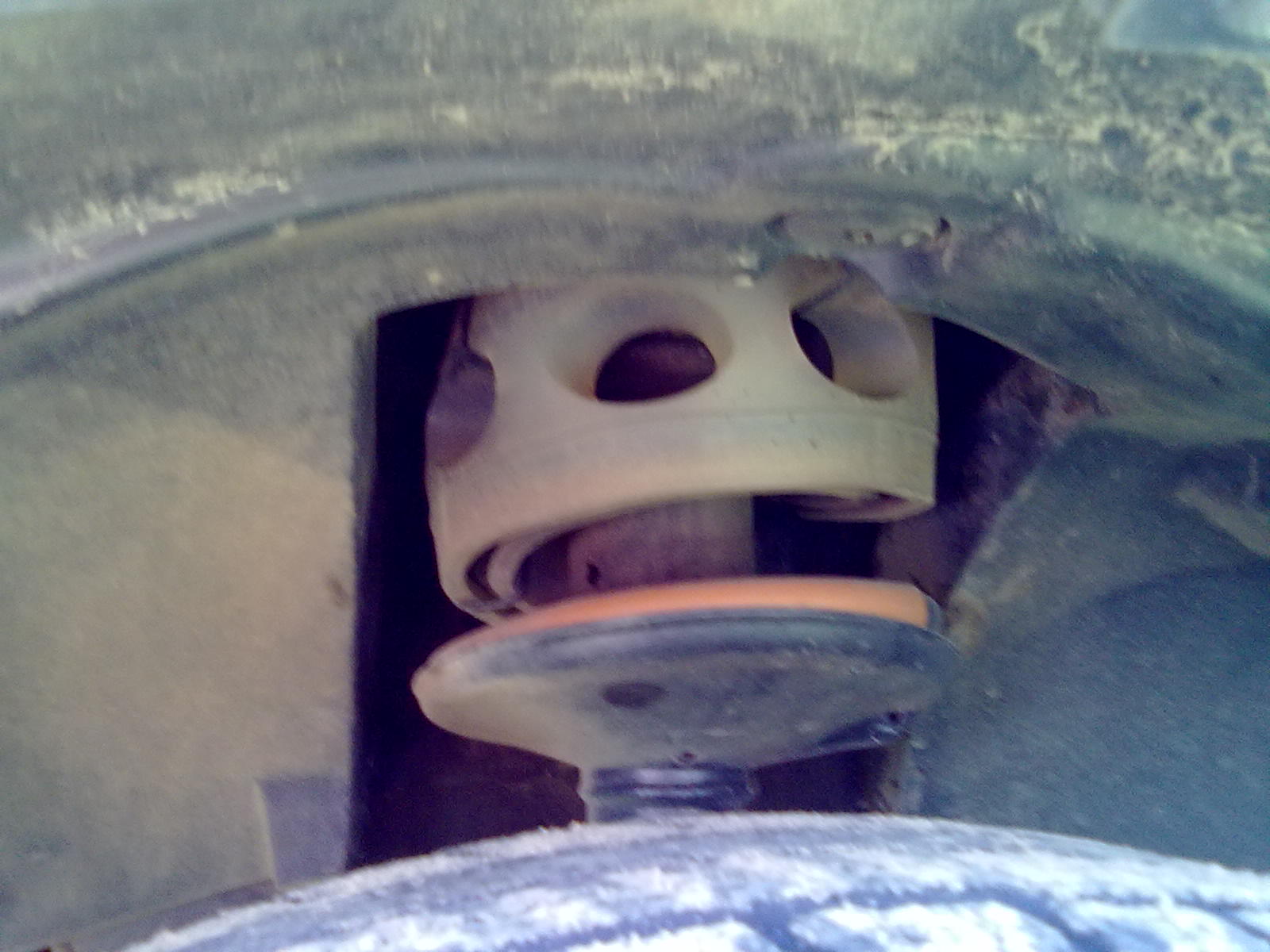

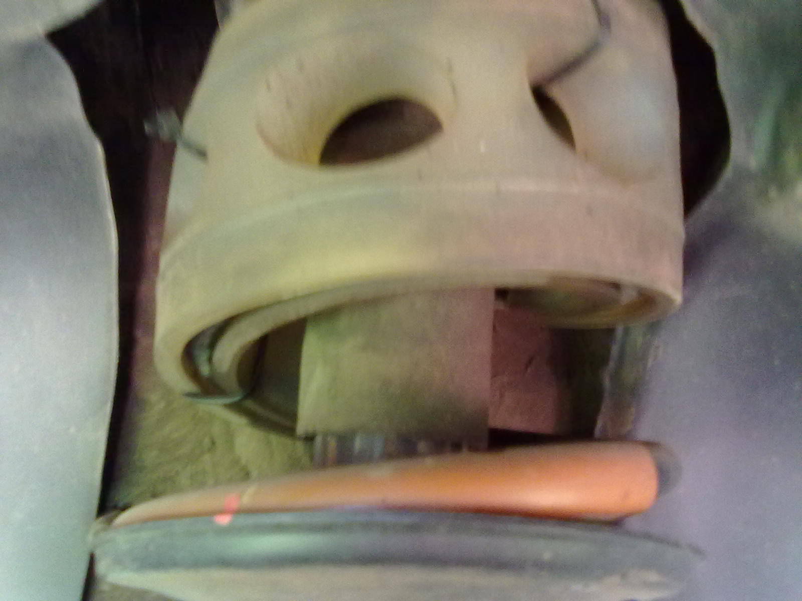

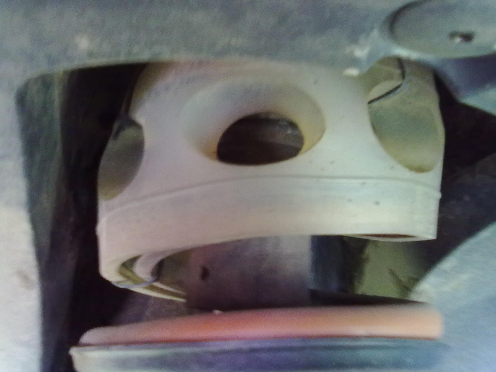

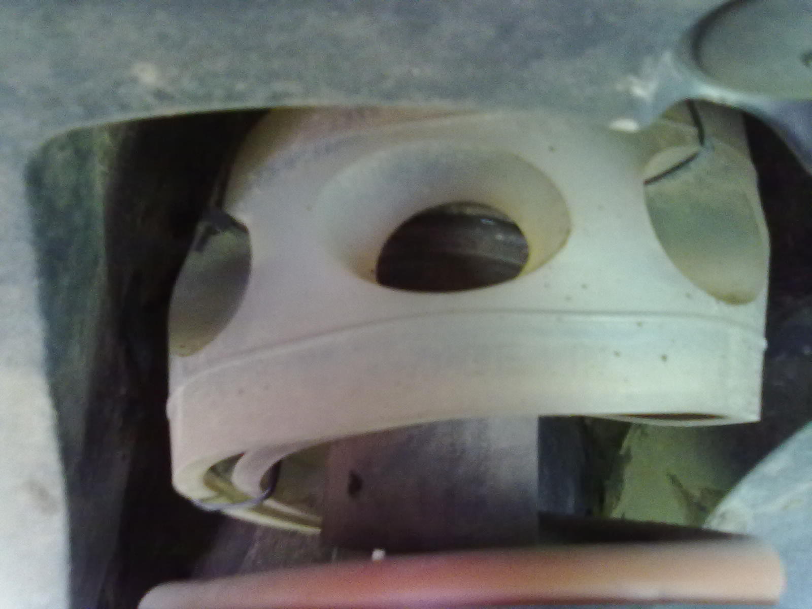

Пробег с корейскими автобаферами ТТС около 3000 км выглядят вот так.
