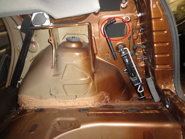

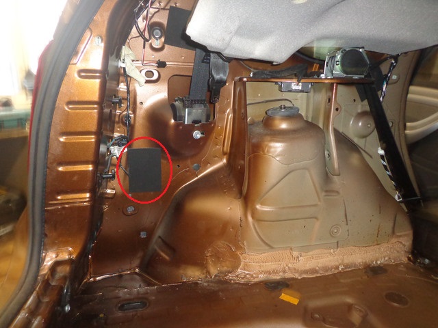

Сообщение от Maugli Посмотреть сообщение
Это не вентиляционное отверстие. Это посадочное место под средний ремень безопасности (соответственно для праворульки и леворульки одно из них не занято).
Сами вентиляционные отверстия выше, находятся над занавеской багажника. И они как правило открыты.
Это каким же образом установка задних ремней безопасности зависит от правого или левого руля?
Повторю еще раз:
Сообщение от Iron
Нужно убрать поролоновые заглушки, закрывающие вентиляционные отверстия кузова в багажнике.
Одна под обшивкой чуть выше домкрата. Вторая - симметрично на противоположной стороне, под пластиковой обшивкой.
Они самоклеющиеся, их можно просто приклеить рядом.
Только я малость подзабыл уже - заглушки вроде не поролоновые, а из листовой резины.
Никакого отношения к ремням безопасности эти прямоугольные отверстия, размером с ладонь, не имеют. Они оба свободны, при наличии 3-х задних ремней.
И они не в пластиковой обшивке, как те, о которых вы говорите, а в металле под пластиковой обшивкой. Симметрично по бортам.
Нащупать правую заглушку легко, пошарив рукой над домкратом. Или можно просто заглянуть туда под пластиковую обшивку.
Для доступа к левой - надо снимать пластиковый борт багажника в районе левой ниши.
Если я правильно помню, это все было давно описано, и фото есть в бортовике у skela.
После того, как я их открыл (просто переклеил резинки рядом на свободное место), я забыл про запотевания стекол.
На Логане с вентиляцией подобная же история была и так же лечилась переклеиванием подобных поролоновых прокладок. Только там они не полностью перекрывали отверстия, а ограничивали поток воздуха не с нужной стороны.

Сообщение от zhiv
ответ на картинке
Ответ был бы, если бы были показаны оба борта. Тогда сразу видна их не симметричность.
Но IMHO и так понятно, что нет никакого смысла в переносе точки крепления катушки только одного (среднего) ремня в зависимости от расположения руля.
Я же говорил про те заглушки, которые выделил.
Хотя, наверное можно бы и те отверстия, которые выше и так же заклеены, тоже открыть. Думается, хуже не будет.
