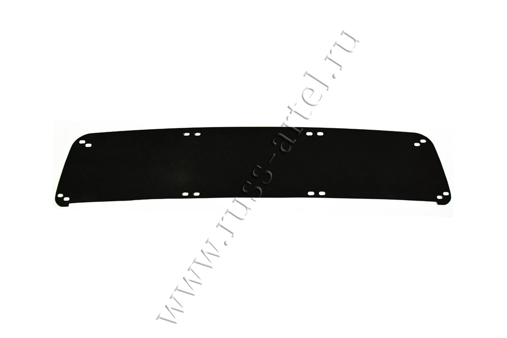

Какую сетку не ставь результат очевиден. Очень большое окно в низу бампера перед радиатором. Зимой все равно всякое говно попадает на низ радиатора. Спасает только сплошная заглушка. У меня две зимы стоит сплошная заглушка в низу бампера. После ваших сообщений заморочился и полез посмотреть, соты в низу радиатора как новые. Авто июль 2013 года выпуска. Так что я понял заглушка помогает не только от недогрева, но и от летящей грязи и химии зимой с дороги.

У меня сетка давно стоит, с 21.04.2013, а вот зимнюю заглушку на низ только этим летом приобрёл, на зиму буду ставить ! Заглушка от Русской артели за 560р.
