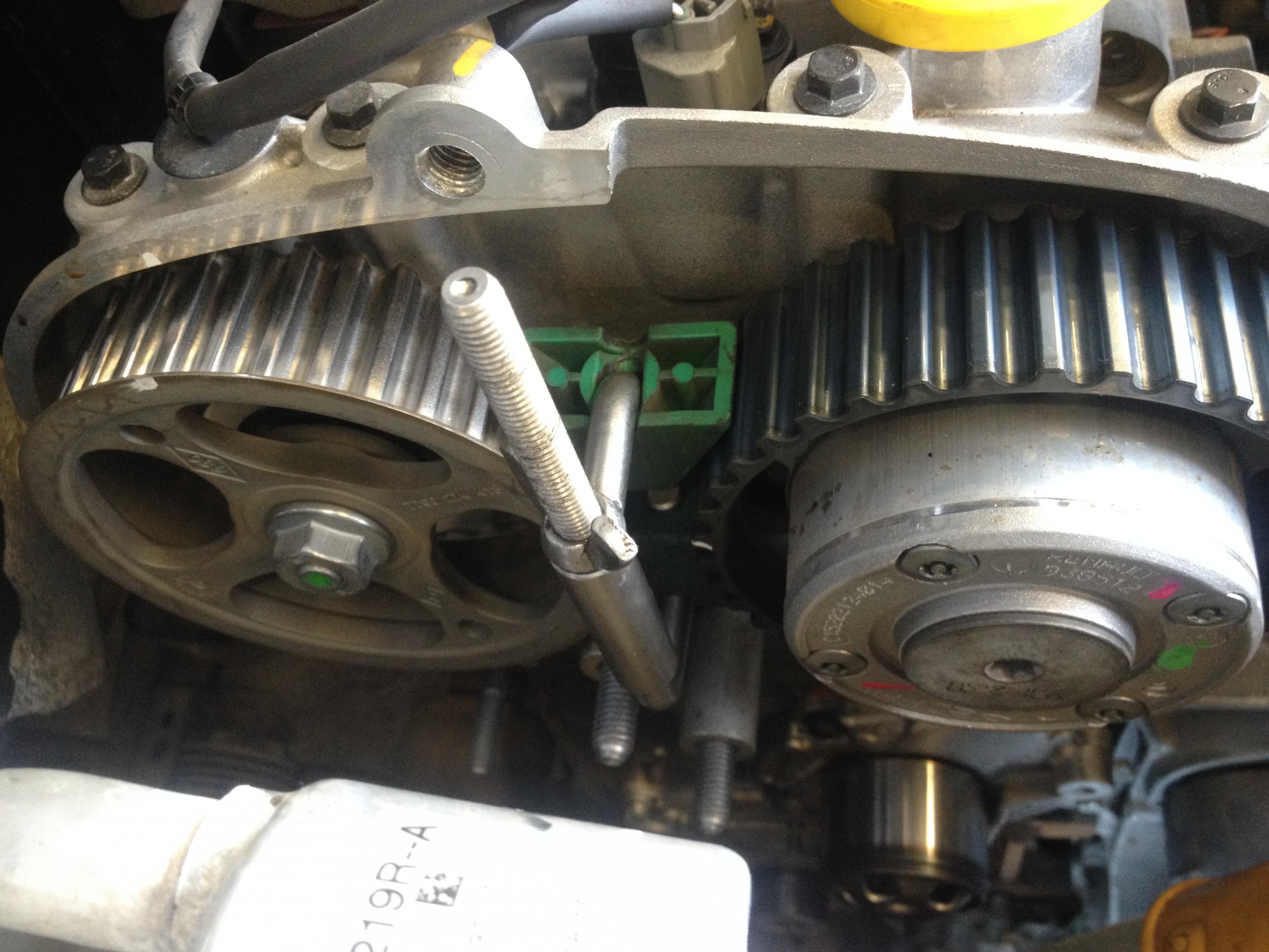

По умолчанию Re: Замена ГРМ 2.0 своими силами (фото)
Сообщение от Strusto
А так?
Подглядел у ОД приспособу для фиксации распредвалов без снятия резиновых пробок. Приблуда заводская, возможно даже китайская, так же упакована в блистер, зажимает шкивы крепко двумя пластиковыми треугольниками.
Старый 22.12.2016, 14:26   #66
u313
Аватар для u313
Онлайн: u313 вне форума
Был(а): 21 дек 2023 00:04
Сообщение от Scorp 3
Вот оно: http://fortol.ru/shop/UID_3552.html?...73772562800002
Еще вариант попроще: http://avtomsport.ru/instrument/fiks...-universalnyj/ такой и самому можно замутить по-быстрому.
Старый 22.12.2016, 14:34   #67

У первого барашек смущает, гайка была бы понадежней, второй будет проскальзывать скорее всего, должен быть как в первом варианте, но с выемками под шкив. Если найти ненужный шкив, то можно нарезать на секции и сделать сразу две приспособы.

Сообщение от jimmik
Да нет, затягивает серьезно, но и гайку ни кто не мешает поставить.

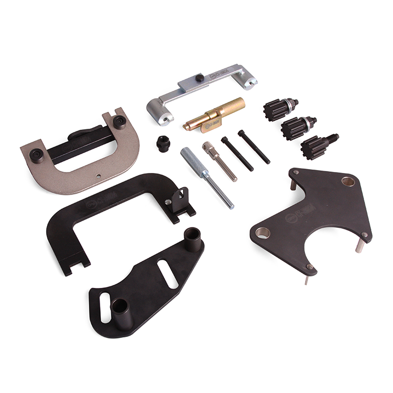

Сообщение от u313
Вот оно:
Оно самое.
А вот другой производитель: http://www.autodoc.ru/Web/part/jtc/6784/art/4809
Старый 22.12.2016, 15:12   #69
aca300
Аватар для aca300
Онлайн: aca300 вне форума
Был(а): 31 мая 2020 23:52
Имя: Антон
Адрес: Иваново
Автомобиль: Lada Vesta АМТ
я себе в 16-ти клапанном моторе клапан между валами вставил и всё ок.
Если откручивать сами шкивы с валов, то это все туфта, поэтому нормальный фиксатор стоит намного дороже. А сделать из шкива практически бесплатно.

Сообщение от jimmik
А нафига их откручивать то? В том то вся и радость, что откручивать верхние валы не нужно. Фиксируете КВ болтом в спец.отверстие в БЦ, потом фиксируете такой приспособой шестерни Р/валов, потом снимаете ремень. Все, все три вала стоят зафиксированные, новый ремень встанет правильно. Исключение - проворот шестерней р/валов, но там уже другой разговор. А при плановой замене ГРМ все отлично будет. И особого усилия там не нужно, шестерни р/валов сильной проворотной нагрузки не испытывают.
Херли что-то городить,купить пару новых заглушек и вставить пластину в прорези р/в. На Мегане 2 менял ГРМ,так и заглушки не менял,выковорнул аккуратно и снова их поставил ,ни намека на подтекание масла не было. В блок,для фиксации к/в, конеш вкручивал болт,без этого никак. Хотя тоже можно обойтись,контролируя верхнюю мертвую точку по поршню в первом цилиндре. Когда знаешь ,что и как работает и никакие приспособы не нужны,а если только по мурзилке,то проще и надежней отогнать на СТО,чтоб потом не плакать,что ремень ГРМ рвануло. Ну эт к тем относится,у кого лишняя копеечка есть,а когда ее нет,приходится думать своей головой,а не барсеткой с бабосами.

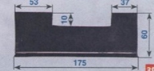

Одинаковые ли приспособы для фиксации распредвалов на двигателях 1.6 и 2.0? На драйве одни пишут что разные, другие что одинаковые.
Вот эта, что на картинке подойдет для двухлитрового двигателя? Железо толщиной 4 или 5 мм?
