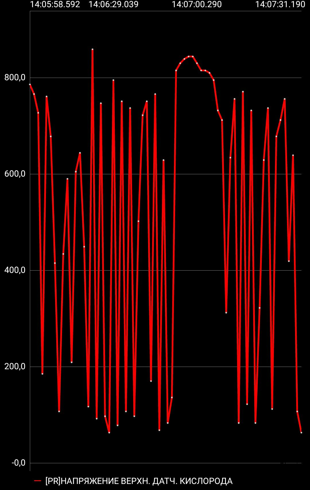

Сообщение от Abeev1 Посмотреть сообщение
ДК отработал в богатую - 0,9 В, ЭБУ дает команду обеднить смесь , краткосрочная в "-".
У Вас на графике напряжение на ДК выше 0,7В не поднимается.
Это вообще нормально для этого ДК или при богатой смеси все же должно до 0,9В подскакивать?
Может ли вообще объяснение попыток ЭБУ постоянно обогатить смесь (LTFT 11,7%-19,5%) лежать в том, что ДК "отравлен" и не выдает максимальной амплитуды напряжения?
Вот снял "график" у себя, как я понимаю, период опроса недостаточен для более точного графика, но амплитуда видна, выше 0,8В на оборотах 2000-3000 не выдает:

ydi, На Дастерах, Логанах и т.п. не видел на ХХ выше 0,8 В. На перегазовке поднимается. Считаю это нормой.
По поводу Ваших показаний коррекций. Как уже Выше отмечалось, то долгосрочная в Рено состоит вообще из двух составляющих. Поэтому как это интерпретировано в одну вообще не понятно. Но грубо конечно, все эти показания в принципе, отрабатывают логично.
На прошлом своем авто, Сандеро с К4М , у меня долгосрочная иногда и на месте доходила до 20 %. Летом падала до 16-19%. Ничего не делал, откатал так 4 - ре года и продал авто. Проблем не испытывал.
Если хотите, или доставляют дискомфорт эти цифры, то можно начать пытаться дойти до истины, а причин может быть много. Я считаю так. Система справляется, работает в допускных режимах, зачем что то пытаться исправить.
Причин масса
- подсос воздуха (меняем прокладки на ДПДЗ);
- подсос воздуха в другом месте. Впускной, выпускной до ДК-1;
- производительность ЭБН;
- засорен воздушный фильтр;
- проблемы с ГБЦ , механизмом ГРМ - грубо говоря железо;
- проблемы с катушками , свечами;
- форсунки.
И так далее.
Будет проблема -"Чек" подскажет. А так конечно. ИМХО - борьба с "вертяными мельницами".
Можно, наверное, и забить, но вот натура такая вредная...
Езжу на газу и боюсь прогара клапанов в рез-те бедной смеси.
Потому и начал смотреть на коррекции.
Внешние проявления еще такие:
- в пробках на ХХ авто "дрожит"
- при запуске бывают зависают обороты где-то на 1300 об/мин и машину подколбашивает при этом
- иногда как-то медленно падают обороты при выжиме сцепления.
Поездил на бензине заметил, что LTFT ведет себя аналогично с газом, а вот STFT на бензе сильно отрицательная, по модулю близка к LTFT. Т.е. когда LTFT = 18%, STFT = -16-17%. Интерпретировать разницу STFT между газом и бензом затрудняюсь. Есть у кого-то соображения по причинам разного поведения STFT при идентичном у LTFT ?
