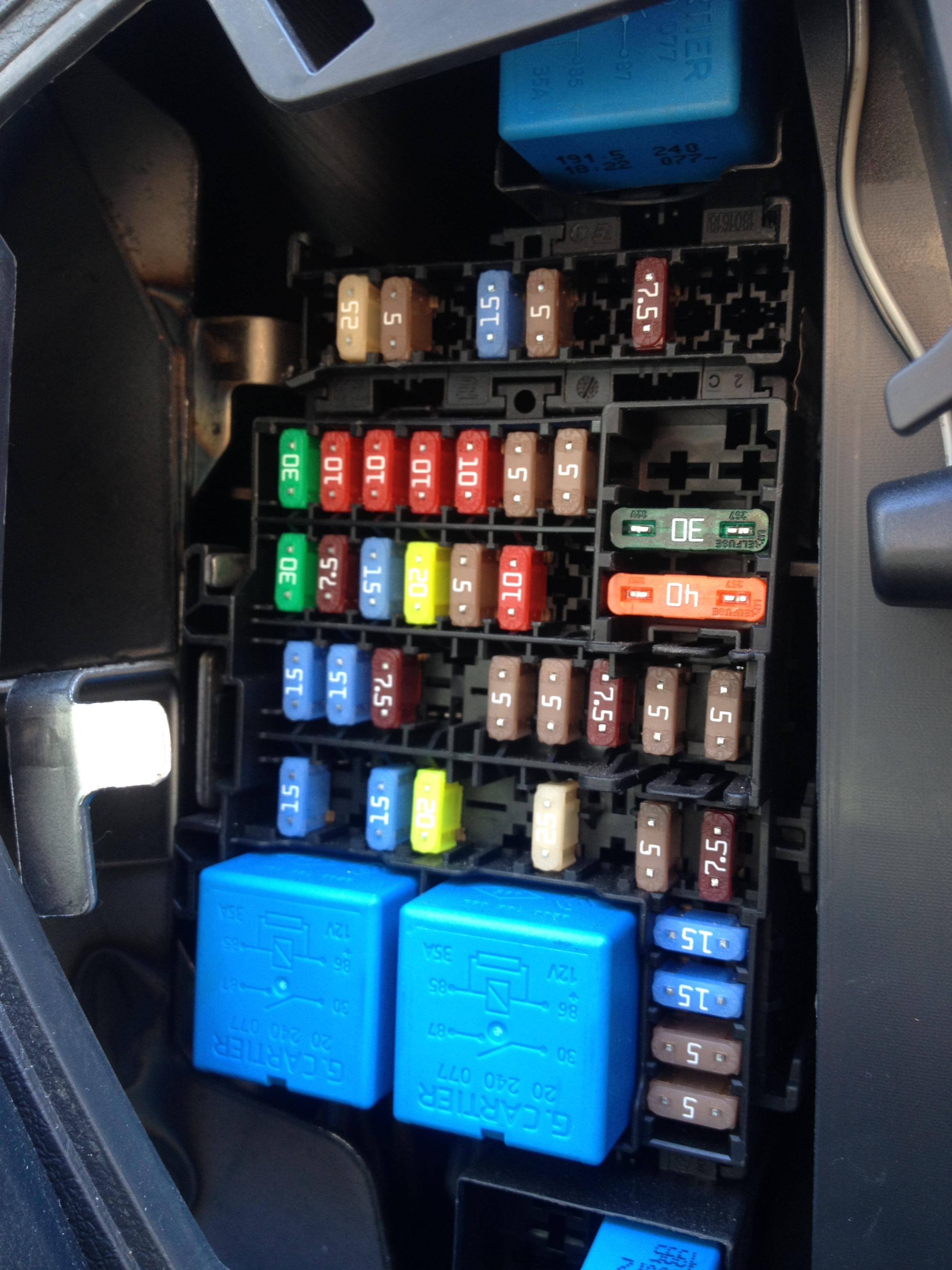

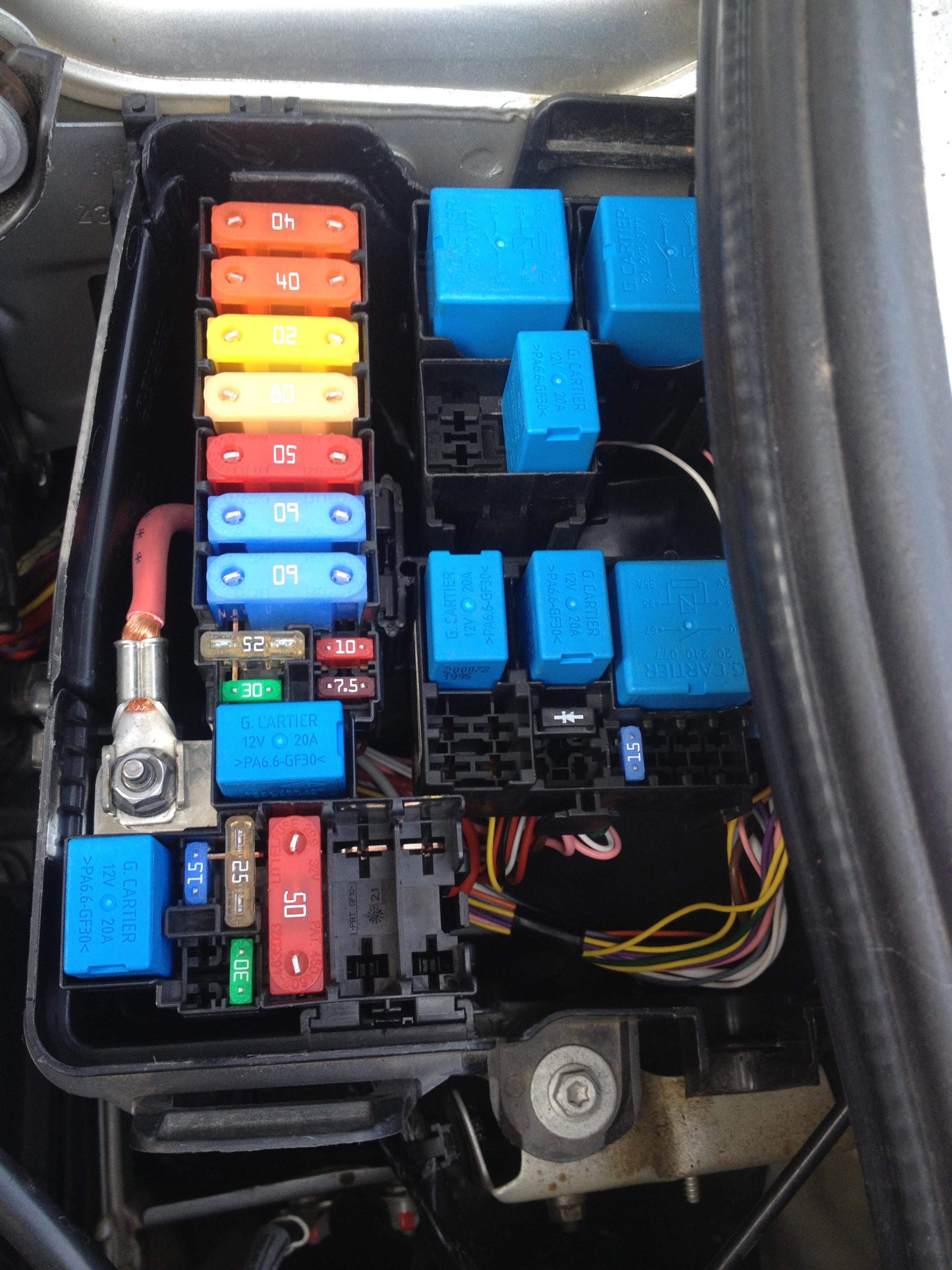

Рестайл, 2.0 4x4 МКПП Привележ предохранители салона и двигательного отсека. По просьбе с другой темы.

Scorp 3, я очень Вам благодарен,но...Эти блоки ,вероятно ,с Люкса,тк на моем Экспрессе нет верхнего правого малого реле(оно находится под двумя большими(остальное сходится) в этом подкапотном элблоке. Если это фото Экспресса,то почему у меня отсутствует это реле? Ясности в этом вопросе нет для меня. А по элблоку в салоне-у меня в верхнем!(1 ряд)-всего два пред-ля;во 2-м ряду,что ниже-7шт; в 3-м ряду еще ниже-5шт; в 4-м ряду -9шт; в 5-м ряду-6шт; больших предох(30,30,40 А0-3шт; 4 шт пред рядом с реле,а реле у меня только два всего и нет реле,которое стоит выше первого ряда(по книге о рестай 2015г ) и нет самого нижнего малого.(как на фото-они есть здесь). Если бы я умел ,то выставил бы из своих фото на компе два фото с своими блоками,вот и пишу. Нет четкой информации и у ОДа.Поэтому ищу сам таким не рациональным способом...А на форуме доминирует информация о дорестайлинге.Удачи!!!

Сообщение от quq
Под капотном блоке у меня остались не определены 2х40А и три верхних реле, кто подскажет?
В книге Рено Дастер рестайг с 2015 г от МирАвтоКниг сказано,что два предох на 40А-обогрев ветр стекла 1 и 2, а левое верх реле -реле обогрева ветров стек 2 и реле электровент сист охлажд(без кондиц)-35 А;реле правое верх -обогрева ветр стекла 1-35А; а малое под ними-реле стартера 2.

Сообщение от Арамис
Это Привележ, в подписи машина.
---------- Добавлено в 15:41 ---------- Предыдущее написано было в 15:36 ----------
Сообщение от Арамис
Что за реле стартера 2? Реле стартера - 232. А это реле- загадка природы.

Scorp 3, так написано в книге об этом Реле,я ничего не придумал и не перепутал!

Похоже неизвестное реле это реле включение зажигания при штатном автозапуске  единственное - что-то оно маловато для этих целей.

Сообщение от Assa
Я говорил, что оно не "простое". И по схеме его не нашел еще.

Сообщение от quq
Насколько я понял еще нужен BIC (1714, Блок коммутации CAN шин)
Не, для самого автозапуска BIC не нужен, например если запуск со штатного ключа. Автозапуск выполняет BMC, поэтому проводка управления этого реле должна идти непосредственно на BMC. А вот настройка таймеров автозапуска делается с магнитолы и тут уже BIC нужен (связь BMC с MediaNAV через него).
Но вначале все-таки проверить надо - вытащить реле и попробовать завести с ключа... мне пока не до этого...

Сообщение от Assa
Не пробуй, не заведешь.

Сообщение от Scorp 3
Ну значит тогда подписываю в своей схеме

Не знаю как ты, но я на своей схеме блока моторных предохранителей уже подписал - "реле поддержки зажигания штатного автозапуска"  или ты опять в суслика не веришь?

Scorp 3,миравтокниг от 2016г рено с 2015 г дастер. в этой книге говорится.что реле Er9(в подкапот блоке рестайлинга)-это реле стартера 2(20 А). Ищу реле1-есть -это реле Er3(реле стартера 1-35А). Схемы не смотрел в этой книге,если нужно ,то посмотрю и выставлю ответ. Удачи!
---------- Добавлено в 16:39 ---------- Предыдущее написано было в 16:15 ----------
Assa, а в книге от Третьего рима Рено Дастер выпуск 2011 г и рестайлинг 2015 г от2016 г значится: реле Er3-реле стартера, а реле Er 9-реле обогрева ветрового стекла( амперы не указаны). А на моем Экспр есть подогрев ветрового стекла,но НИ реле 3,НИ реле 9 -нет,не стоят!!! Вот как!!! Тайна!!! Кстати ,в этой же книге стоит литраж бензоБАКА-60 л!!! Да,да,да-6о л в разделе:горюч-смаз жидк и объемы!!! а в инстр к а/м-около 5о л(а около или приблизительно может быть от 46 до 56 л-кто как на это посмотрит,у других произ-лей пишут:40,50,60 л,а не приблизительно или примерно!!!
