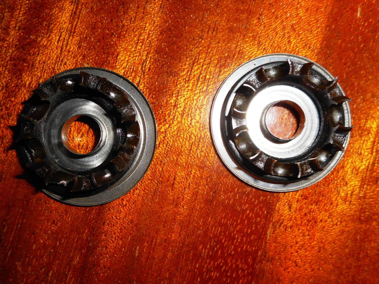

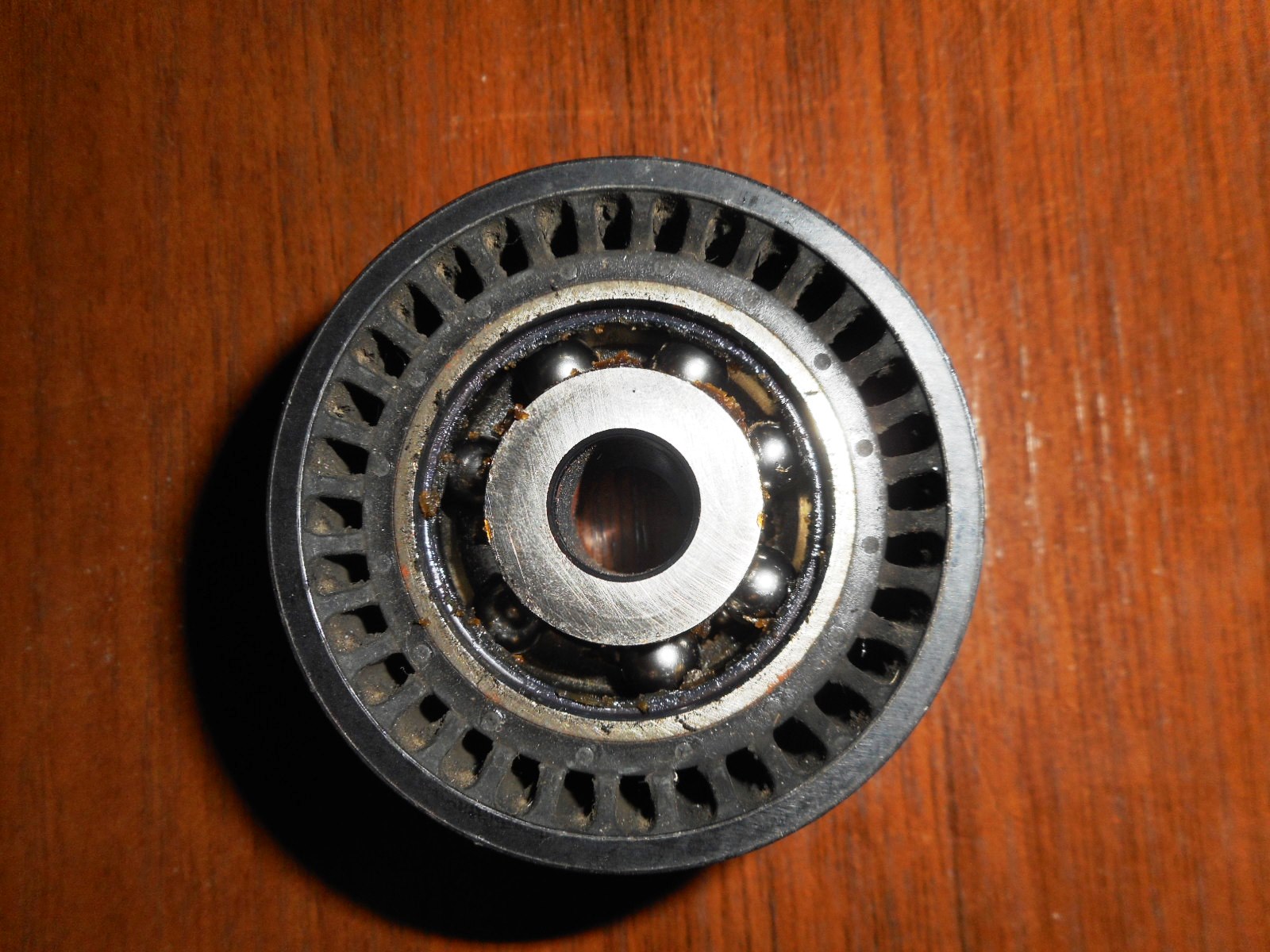

Смотрю некоторые топят за то, чтобы ездить до 120 и > , и не только рестайл. Взял я для интереса стоковый б\у паразитный ролик ГРМ пробег 70тыс/км. Вскрыл, а там смазки не то чтобы её видно, её практически уже нет совсем. Смазка высохла, ролики в подшипнике шуршали об сухой сепаратор, отсюда и вопрос, а пройдёт такой ролик без смазки оставшиеся 50тыс/км. до 120тыс/ и >пробега, или же он словит клин.

Sane, за рубежом на ременных моторах Рено регламент около 150 т.к.м. Если с асфальта не съезжать вообще никогда, то я думаю ролики и ремень легко пройдут даже 200 т.км.

Климат там теплее, и видимо смазка не так сильно парафинится, как в наши морозы до -30гр и ниже, почему у нас и регламент был сначала 60 тыс, потом 90 тыс./пробега. Подметил, что смазка сохнет быстрее в стоковых паразитных-обводных роликах.

На фото конечно вижно что смазка как бы чуть живая но она там есть и видимо для смазки ее достаточно. Питтинга на шариках нет! Но 90 по идее с учетом тяж условий пыли перепады температур самое то.!150 это пусть судьбу испытывают кто кроит 3 тыс раз в 90тыс! Я у себя меняю чуть меньше 90 примерно на 70ти.Ну а тут раз мотор вскрывал то естественно и ремешек новый не жалко! Его же и на БУ мотор переставлю 100км проехал всего
---------- Добавлено в 21:07 ---------- Предыдущее написано было в 21:04 ----------
Большинство автопроизводителей лет 10 назад рекомендовали раз в 90 тыс! Не такая сложная операция по сравнению с переборкой мотора, который по хорошему еще и снимать придется А про затраты и упоминать нечего! Не тот узел что бы кроить, лучше схождение не сделать или еще чего ни будь.

Сепаратор на фото справа,(фото) гнезда для роликов у него практически сухие, и он снят как раз со стороны подшипника, который на фото. А остатки сухой смазки по краям которую видно на фото, её просто ранее раскидало по краям, дорожки качения с этой стороны практически были тоже сухие. На обратной стороне подшипника, смазки чуток побольше, на левом сепараторе видно, и он не такой сухой, как правый.
