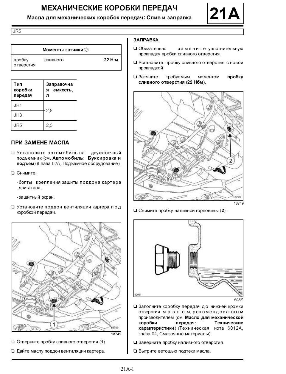

Исходя из этой таблицы у меня с Вами было - норма.
У Саши - перелив? Во всех машинах ВСЕГДА масло в коробку заливал пока не потечет.
---------- Добавлено в 19:47 ---------- Предыдущее написано было в 19:46 ----------
P.S. Все авто были с МКПП.

Re: Масло в коробке
Сообщение от eugenue
Игорь (Кубик) что думаете по этому поводу?
Не силен в матиматике. Но на переднеприводном авто КПП такая же как на Логан-Сандеро , следовательно и масло туда влазит 3,3 л. примерно
С полноприводного масло не сливал еще, как только будет возможность запротоколирую, не очень я как-то мануалам верю.. иногда цифры рознятся

Re: Масло в коробке
Вот то-то и оно, что коробка МКПП-5, другая и масла до заливного отверстия 2700-2800 влазит, а слили ровно 2000.
---------- Добавлено в 20:18 ---------- Предыдущее написано было в 20:15 ----------
Может нормы залива поменяли - не до заливного отверстия - хотя ведь лучше после долива стало - это факт!!!
Ну так в неё и по нотам также.
а слили ровно 2000.
Не доливают,паразиты.Если,конечно,утечки нет.

Не доливают,паразиты.Если,конечно,утечки нет.[/QUOTE]
Так по этой таблице 2000, откуда табличка?

Re: Масло в коробке
Так в ней на TL-ки (TL8-на Дасте 4х4)
