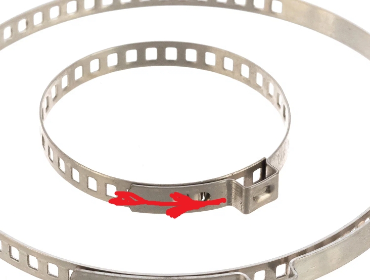

Всем привет.
Напечатал M.A.V. этот пыльник, дал мне для пробы, за что ему огромное спасибо. Если ничего не помешает, в ближайшие выходные буду пробовать ставить. Купил комплект хомутов для ШРУСа. Большой точно подойдет, маленький скорее всего по диаметру будет мал, но если что, поставлю пластиковую стяжку, может потом заменю. Возникли вопросы.
- Как правильно поставить хомут, направление вращения карданного вала при движении имеет значение для установки хомута?
- Стоит прыснуть на крестовину WD40 или какой-то смазкой? Молибденовой?

Re: защита задней крестовины
Пластиковому без разницы, а стальной так, стрелка по направлени вращения при движении вперед....
Сообщение от ViBer
Т.е. вращение вала по часовой стрелке? Так и предполагал.

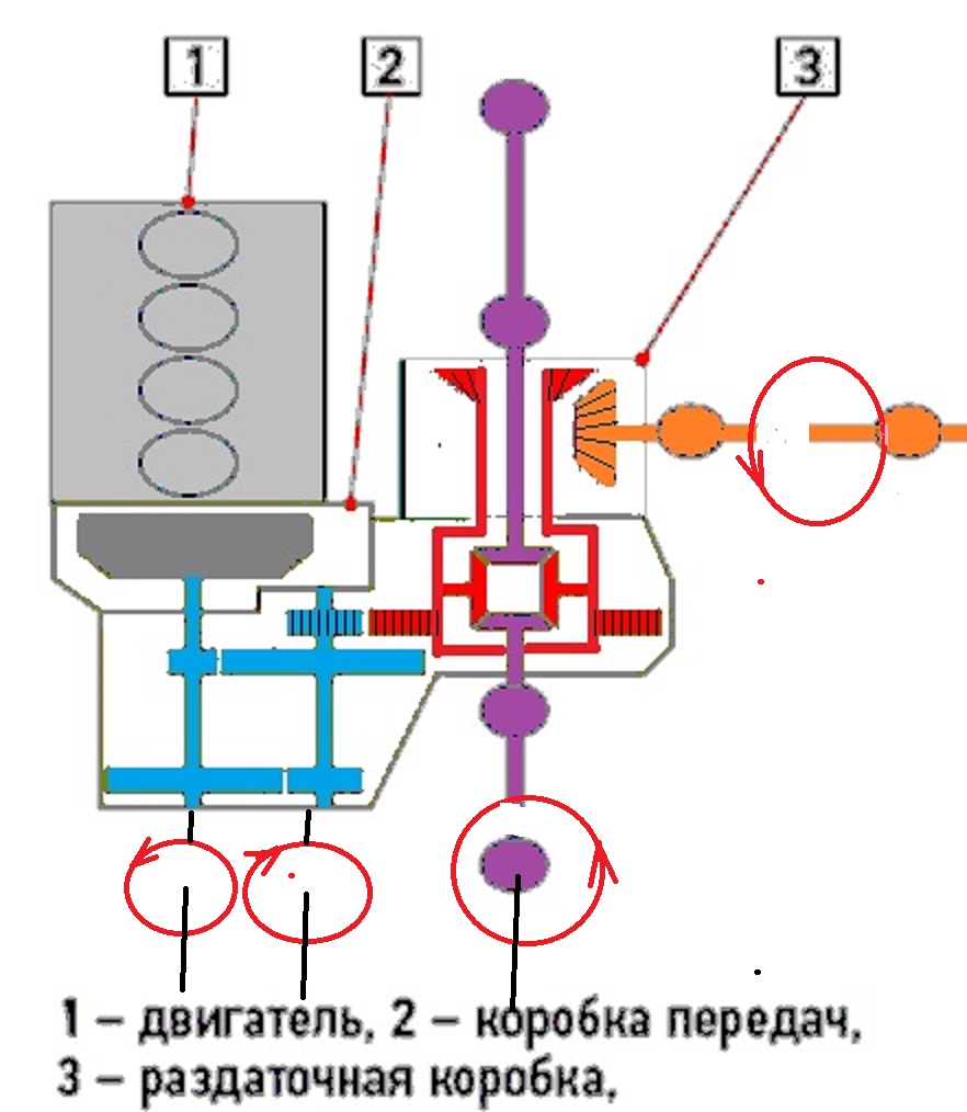

24.05.2023, 17:18
#69
Регистрация: 23.03.2021
Сообщений: 983
Время онлайн: 2 нед. 3 д. 7 ч. 57 мин.
: 175
Был(а): 29 апр 2025 16:28
Адрес: Юг
Сообщение от ViBer
Эта схема что показывает?
---------- Добавлено в 17:18 ---------- Предыдущее написано было в 17:01 ----------
ViBer, чем-то обрабатывал крестовину перед установкой пыльника?
24.05.2023, 18:25
#70
Регистрация: 03.01.2021
Сообщений: 4,626
Время онлайн: 7 мес. 2 нед. 20 ч. 50 мин. 19 сек.
: 2498
Был(а): 30 апр 2025 10:24
Сообщение от Vit161
Куда крутится кардан при движении вперед....
Нет. Если новая крестовина то смысла нет, если старая то уже поздно...
Сообщение от ViBer
Если правильно понял, то против часовой.
