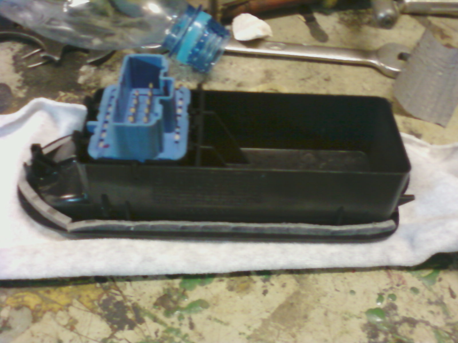

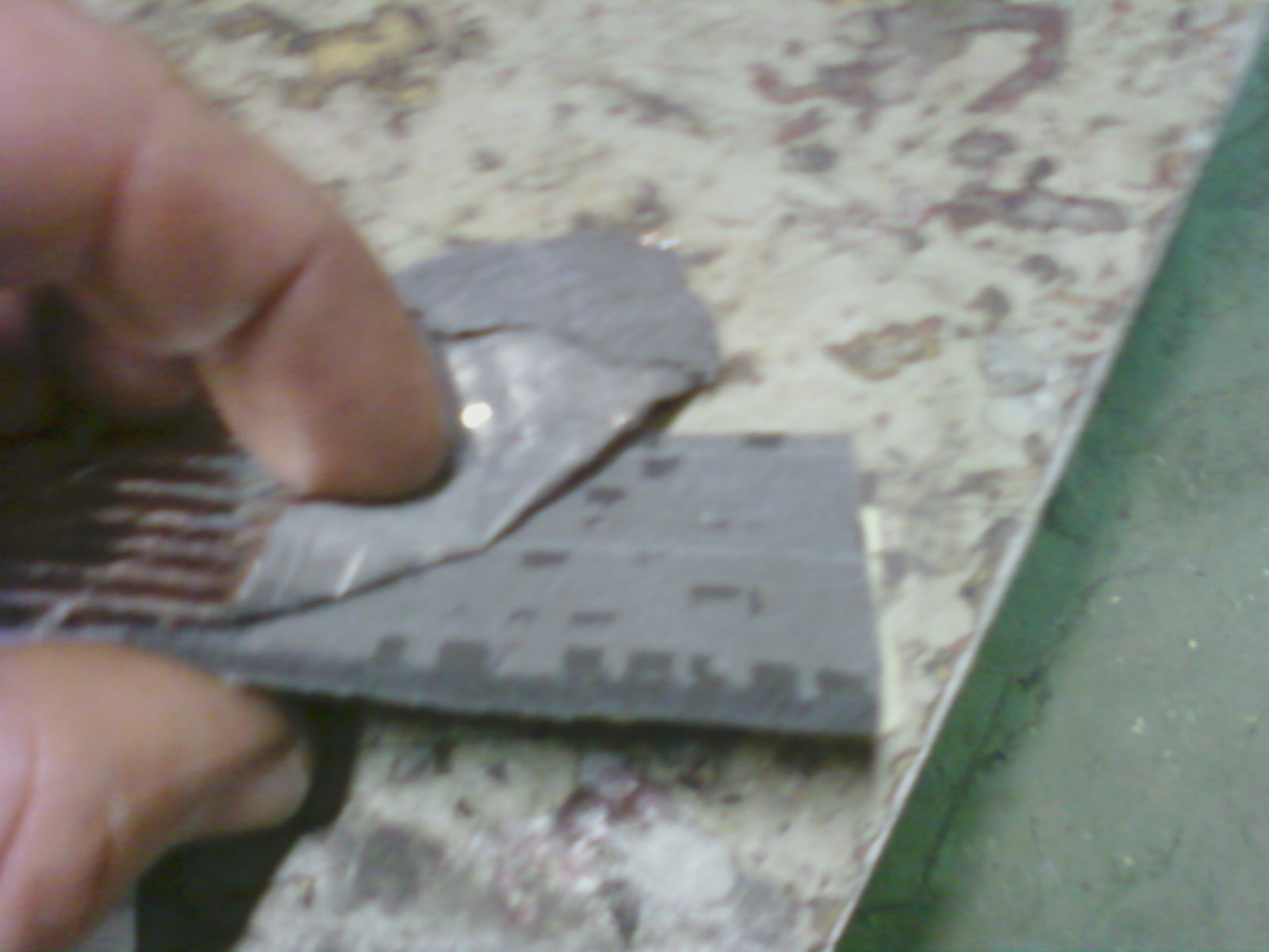

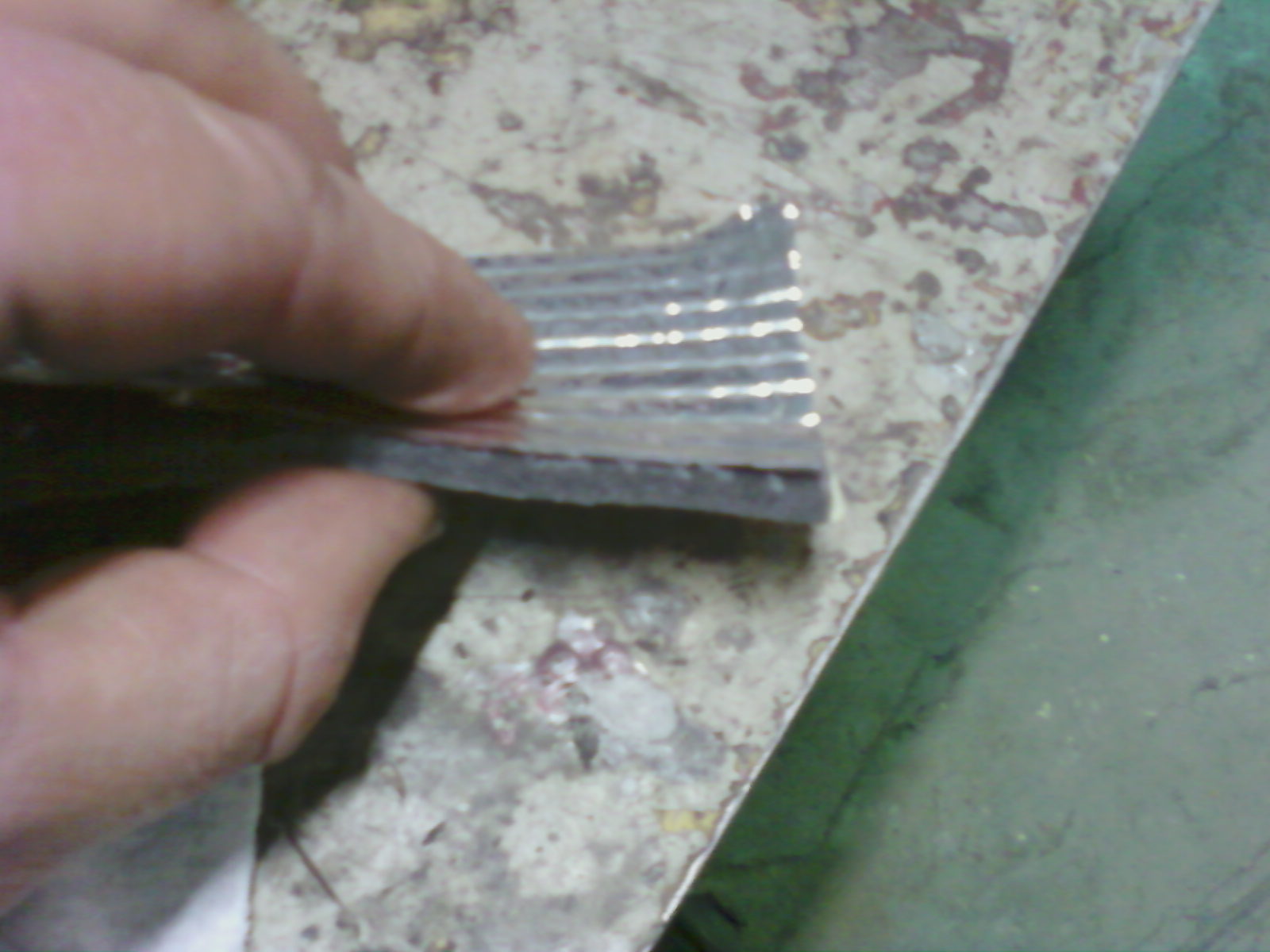

Сообщение от Alexei 44
Все оказывается проще простого,
Сделал по примеру первопроходцев,(за что всем огромное Спасибо!!!) только вобще без проводов.
У меня только передние СП поэтому всего два переключателя и две перемычки.
Времени заняло 15мин.
Вложение 15980Вложение 15981
Извините за качество, фото с телефона
...по мудрому совету Alexei 44,сделал подсветку кнопок блоков управления передних стеклоподъемников....обратил внимание на то что корпуса блоков не очень плотно сидят в пластике обшивок дверей....юзят короче )))....взял и из (того что было под рукой) самоклеющегося поролона с фольгой (предварительно содрав с него фольгу), нарезал узких полосок (не более 5 мм шириной) и обклеил ими контур посадочных мест блоков стеклоподъемников( на моем дизельке тока передние,сзади на весельном ходу)...на фото все видно...блоки сели плотно,без всякого намека на болтание,даже при желании теперь не болтаются....

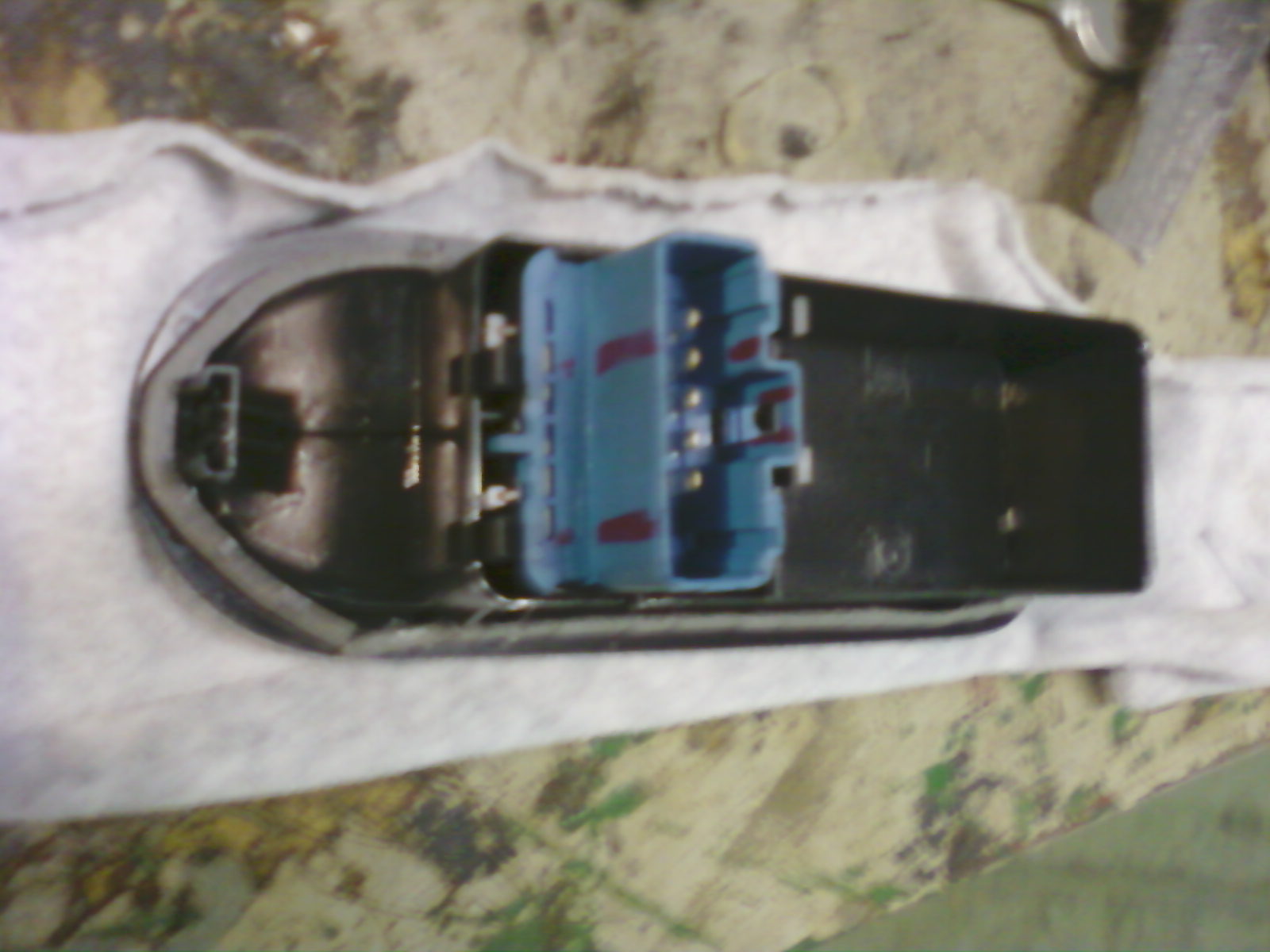

Сообщение от skela
в водительском узле вставляете недостающие провода на места:
стеклоподъемник: А3(2 раза),
блокировка В3,
соединяете вместе и кидаете на желтый. фотка в приличном качестве
подскажи пожалуйста:
как сделать подсветку кнопок водительской двери? просто какие провода(контакты) соединить? или перемычку...
у меня только передние стеклоподъемники и соответственно только синий "клемник". на фото видно, что необходимо вставить провода после зеленого и соединить его с желтым?
14.10.2012, 12:16
#67
Регистрация: 30.09.2010
Сообщений: 5,069
: 9704
Был(а): 18 мая 2015 08:42
Автомобиль: Duster 2.0 4х4
Re: Подсветка кнопок ( узла ) стеклоподъемников
водительский блок управления без задних стекол выглядит вроде также как и пассажирский
1
Сообщение от CrankS
Нумерация контактов у меня оказалась чуть иной (допускаю, что skela опечатался). Итого:
1й провод: Водитель А3
2й провод: Пассажир А3
3й провод: Блокировка В3
4й провод: От А5 водительского
(конечный результат на 1й фото - скручиваем все провода)
Приобрел 3 контакта (нужны только в водительскую дверь)....
т.к. в пассажирские двери поставил перемычку:
P.S. Интересно, что если с водительского отключить задние пассажирские стеклоподъемники, светодиоды там тухнут )

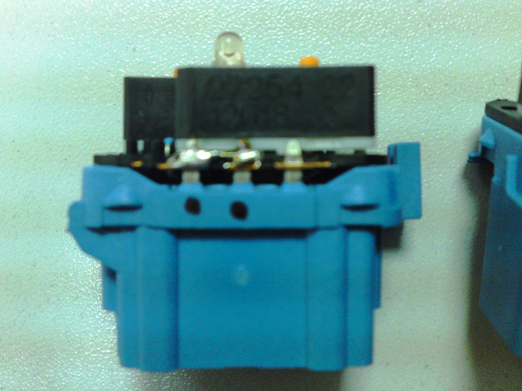

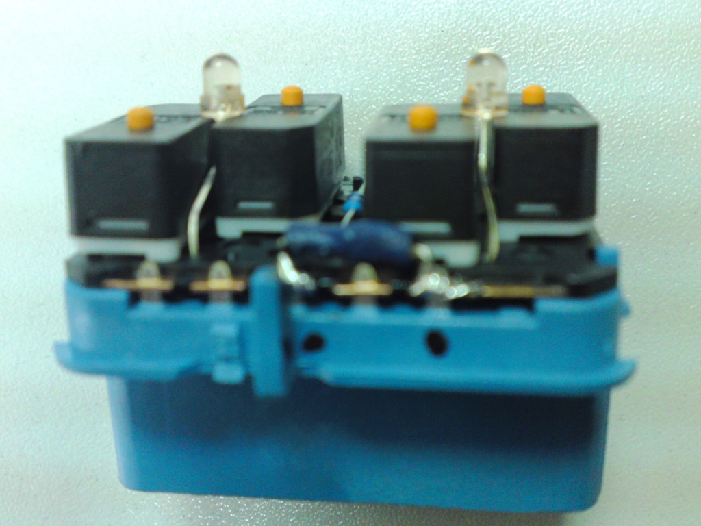

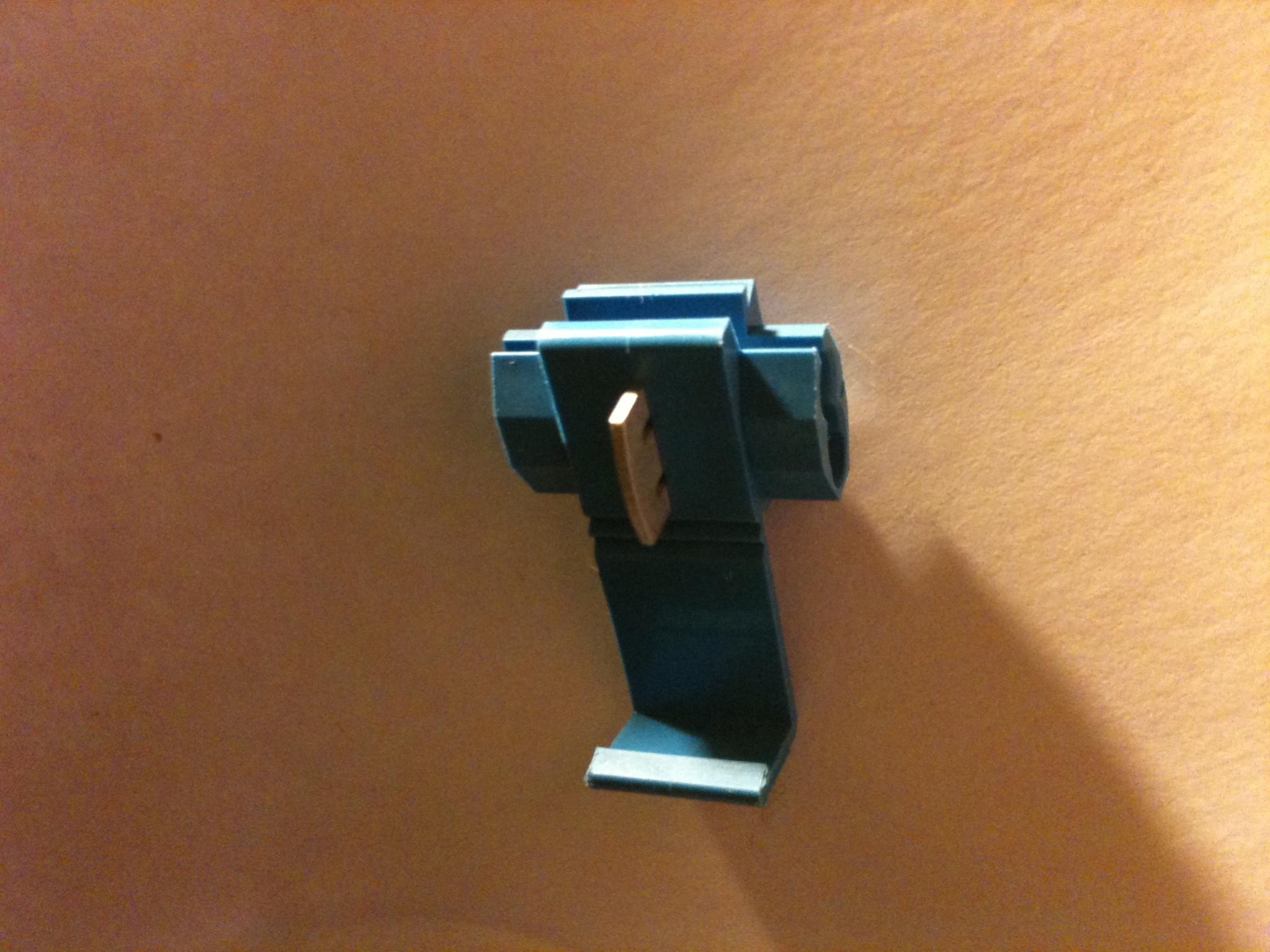

30 минут, порез пальца, все работает
и я соединил провода , вот этим=)

У меня только два подъемника, посему вопрос: а никто не пробовал просто разобрать кнопку и напаять маленькую перемычку внутри?
23.11.2012, 17:50
#80
Регистрация: 24.12.2011
Сообщений: 761
Время онлайн: 2 нед. 1 д. 16 ч. 58 мин. 49 сек.
: 2267
Был(а): 11 июл 2021 10:01
Адрес: Москва, South Butovo
Автомобиль: Двухпедальный Priveleg-ированный "Беляш"
Сообщение от u313
Перемычку, как таковую, обычно ставят меж соседних контактов.
В водительском же блоке для света на кнопках передних окон ещё надо "перекинуть" через контакт.
Но это лирика.
Пробовали, разбирали, напаивали, как мне кажется... Где-то на предыдущих страницах писано вкрадце, не?
