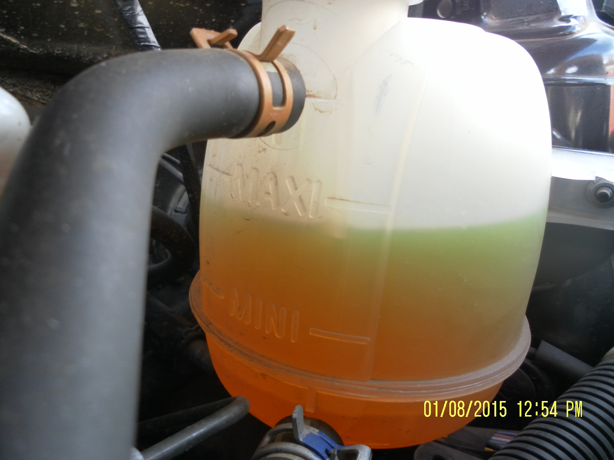

ФедорБерезники, Вот, как обещал-цвет моего антифриза.

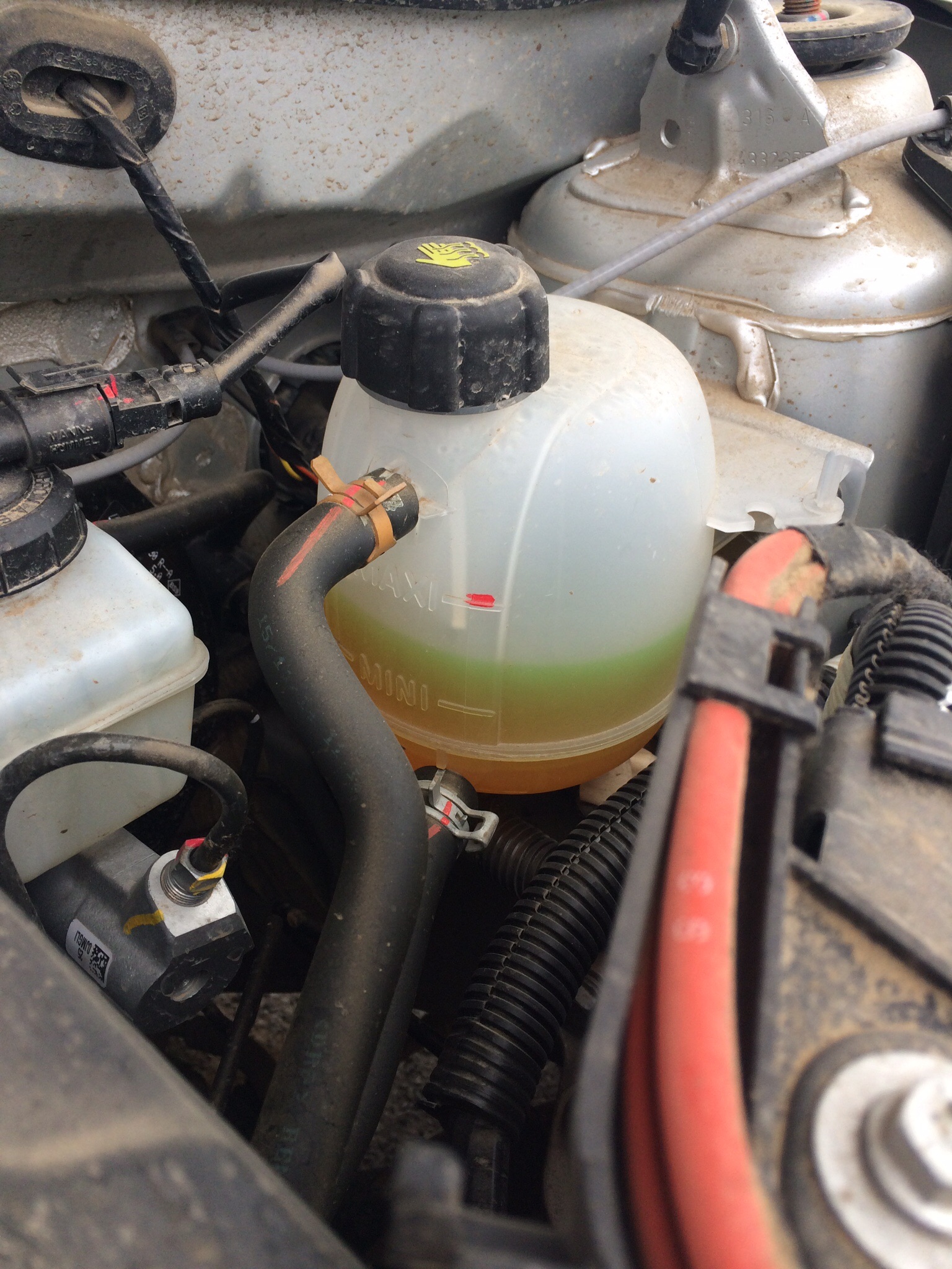

По умолчанию Re: Антифриз
Такой же цвет и у меня, ниже фото.
С новая был вроде чисто зеленый, хотя не уверен, особо не обращал внимание.

Сообщение от ФедорБерезники
Он зеленоватый только в концентрате, разбавленный антифриз имеет желтоватый оттенок.
Вот, цвет неразбавленного концентрата-Glaceol RX Type D.
Разбавил 1:1, получился вот такой.
ID:	80966   Нажмите на изображение для увеличения
