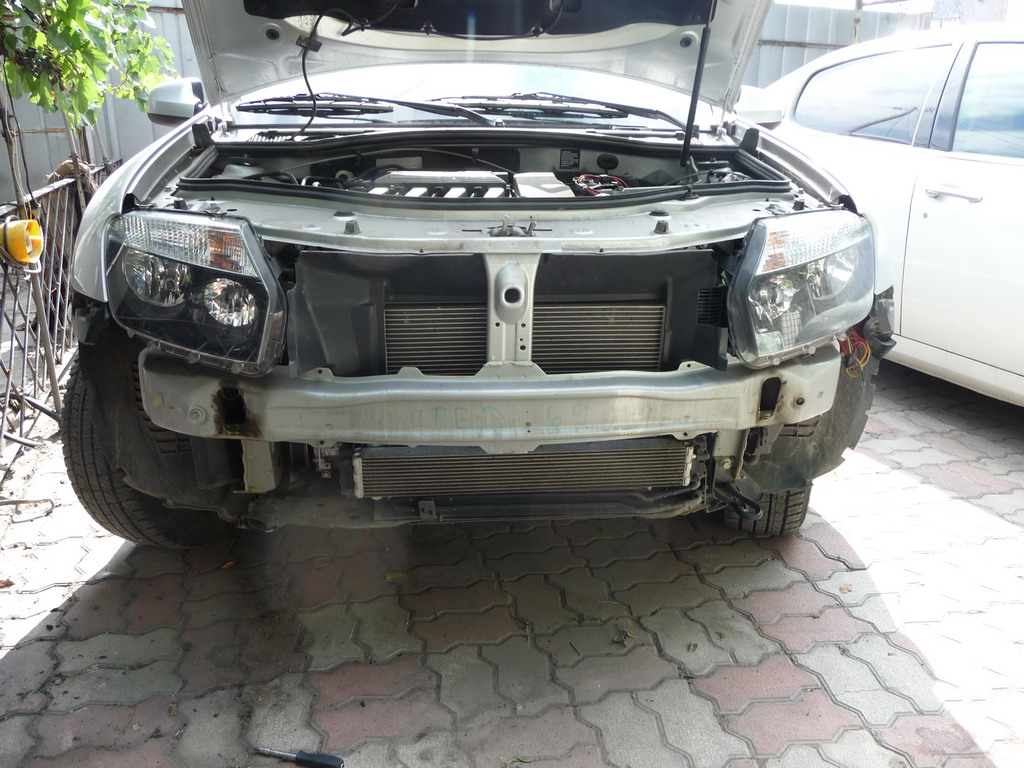

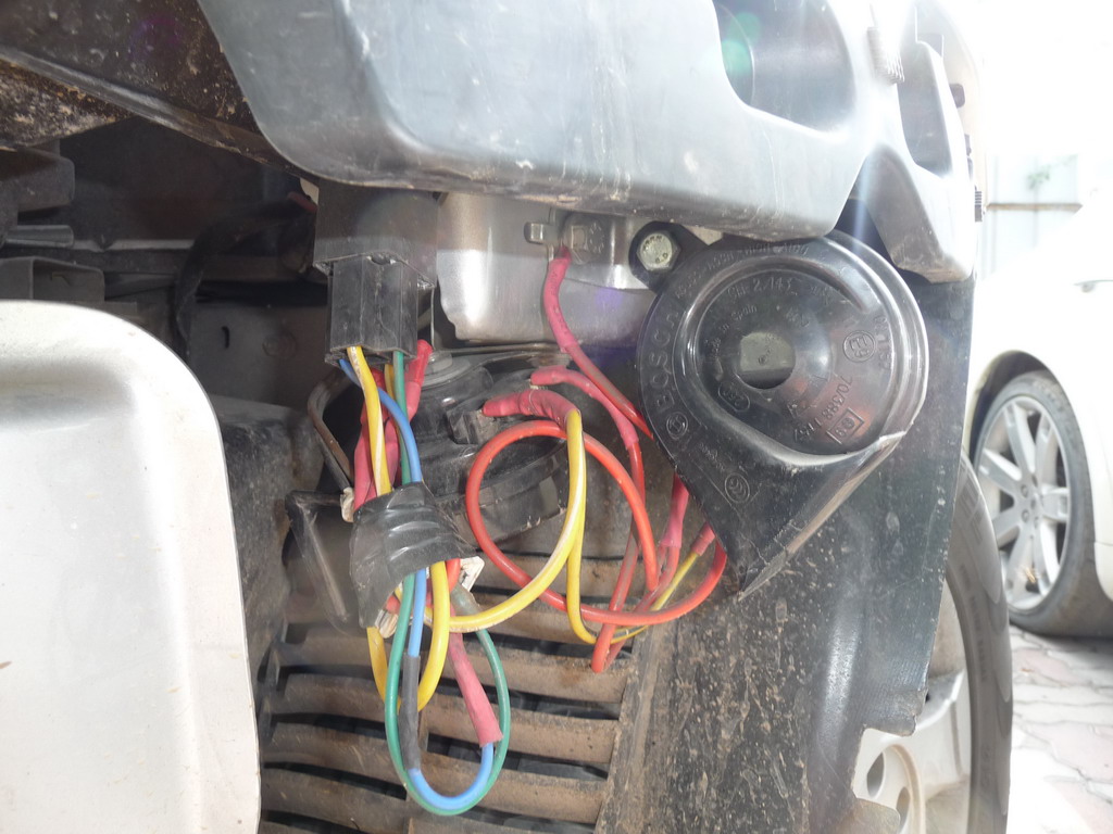

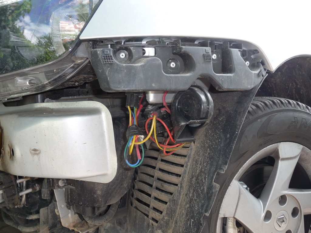

поменял на выходных штатный сигнал, уж больно писклявый, детский какой-то. На замену взял уже проверенные мною бошевские рожки 6033FB1217, небольшие, но гудят не хуже волговских, насыщенно и басовито, плюс цена вполне демократичная, заказывается в любом интернет магазине.
Для удобства снял бампер , заодно примастырил сетку на радиатор. Родную фишку резать не стал, вставил туда мелкие коннекторы и заизолировал. Подключил через обычное жигулевское 4х контактное реле, которое прикрутил там же к нижнему креплению фары. Провел провод от аккумулятора через штатные кабелегоны, где это было возможно, но в целом в глаза не бросается, и вывел через предохранитель к сигналам. Один рожок прикрутил на кронштейн вместо штатного, второй чуть ниже, под болт крепления бампера. Оба сигнала запараллелил, плюс пошел на выход с реле, а массу взял тут-же под одним из болтов.
На всё-провсё ушла часа 2. Фотки по темноте делать не стал, выложу если ещё раз туда полезу.

как обещал, со снятым бампером. Кстати, после преодолевания довольно глубоких луж и копания в грязи, там довольно чисто, так что место хорошее. Думал найду пустую фишку с правой стороны, как у некоторых, но там пусто, жаль
