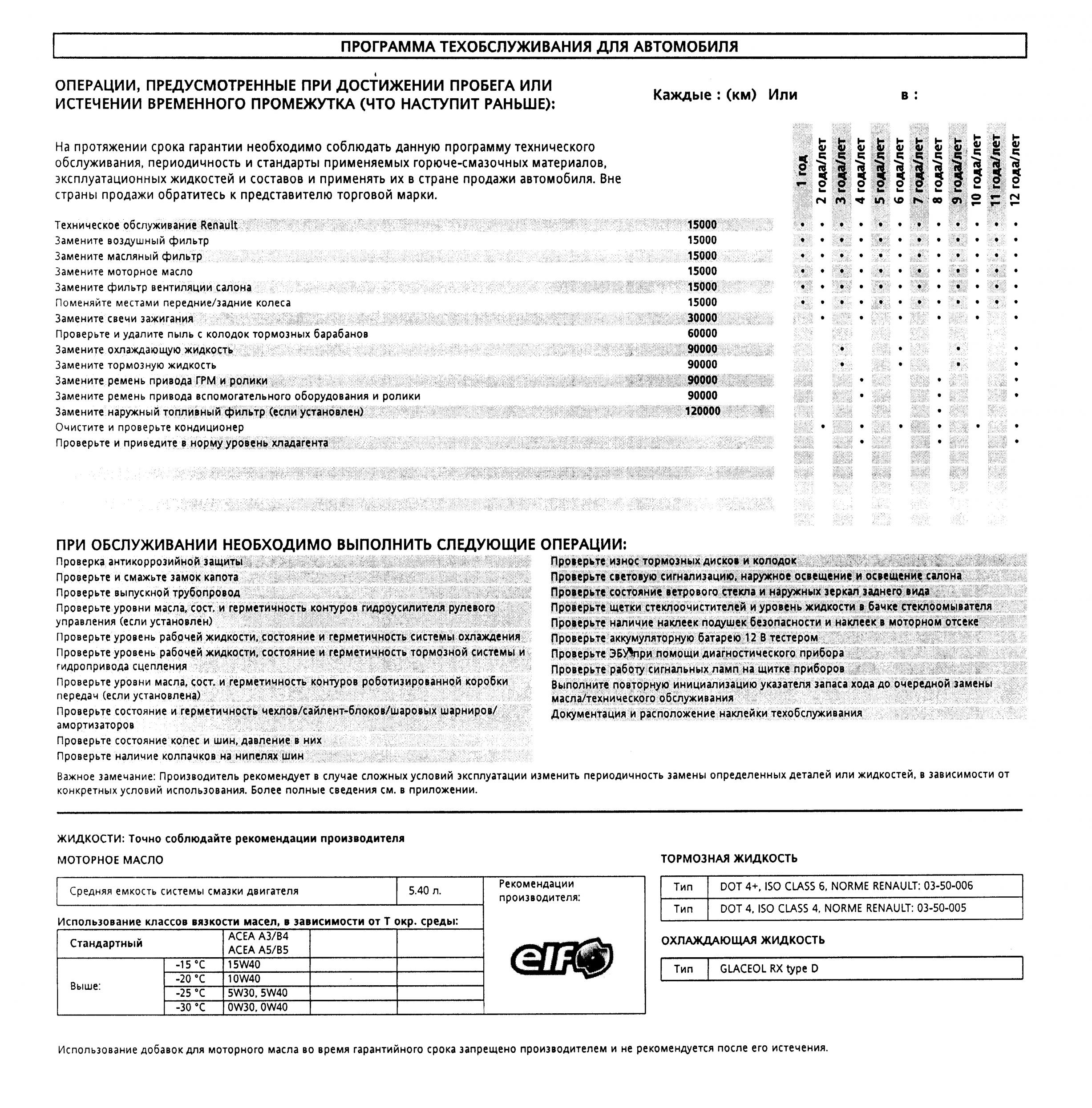

Про жидкость ГУР четких ориентиров нет. Рекомендуют (по разным источникам) замену жидкости производить вместе с заменой "тормозухи".
Если у Вас новое авто, то в документах должен быть лист с заголовком "Карточка технического обслуживания и гарантии" где все расписано. Если такого нет, то вот фрагмент этого листа:
Последний раз редактировалось Виктор64; 20.03.2016 в 13:15.

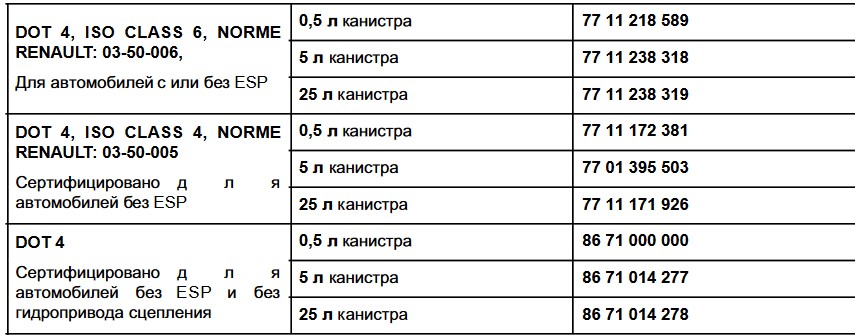

да вот как раз есть..
как я понял у авто с esp повышенные требования к тормозухе.
