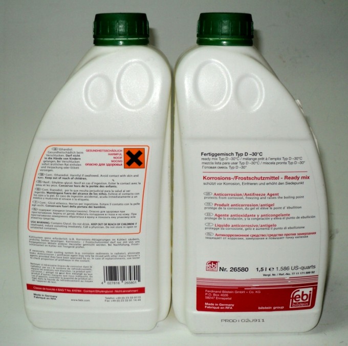

Т.к сам недавно столкнулся, могу сообщить, что в Дастер заливается охлаждающая жидкость "Антифриз тип D" (желто-зеленый).
Информация из мануала по Дастеру.
Различий по типу двигателя, по этой позиции, там нет.
В магазине, на витрине, стояло штук 20 разных антифризов разных марок и цветов (зеленый, синий, красный и даже прозрачный), но только один оказался желто-зеленоватый и именно Type D.
На ценнике так прямо и написано было - антифриз РЕНО, хотя на канистре написан только производитель - Febi.
