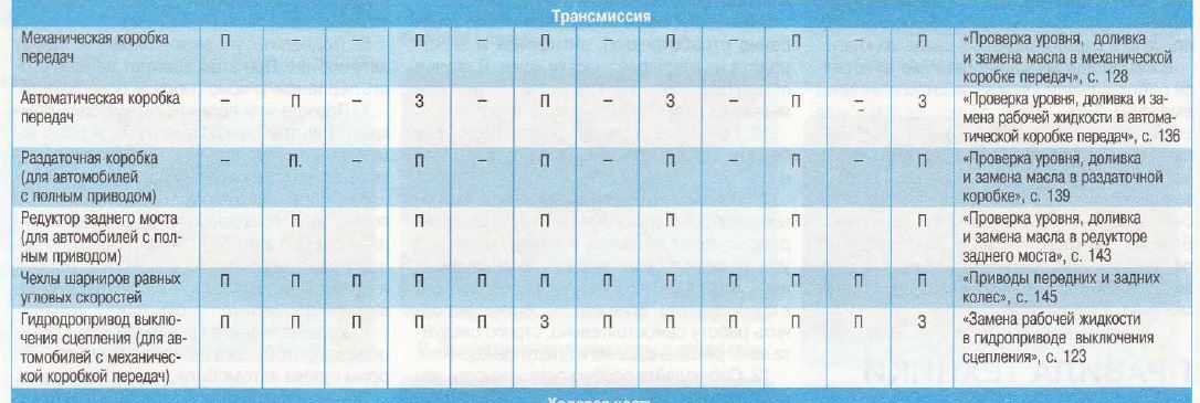

Судя по регламенту, в коробке, раздатке и заднем редукторе вообще масло не меняется, что ли?

БерСер, да, но лучше сменить особенно раздатке и заднем редукторе
---------- Добавлено в 17:17 ---------- Предыдущее написано было в 17:16 ----------
а при особо тяжёлых условиях менять раз в 30к
