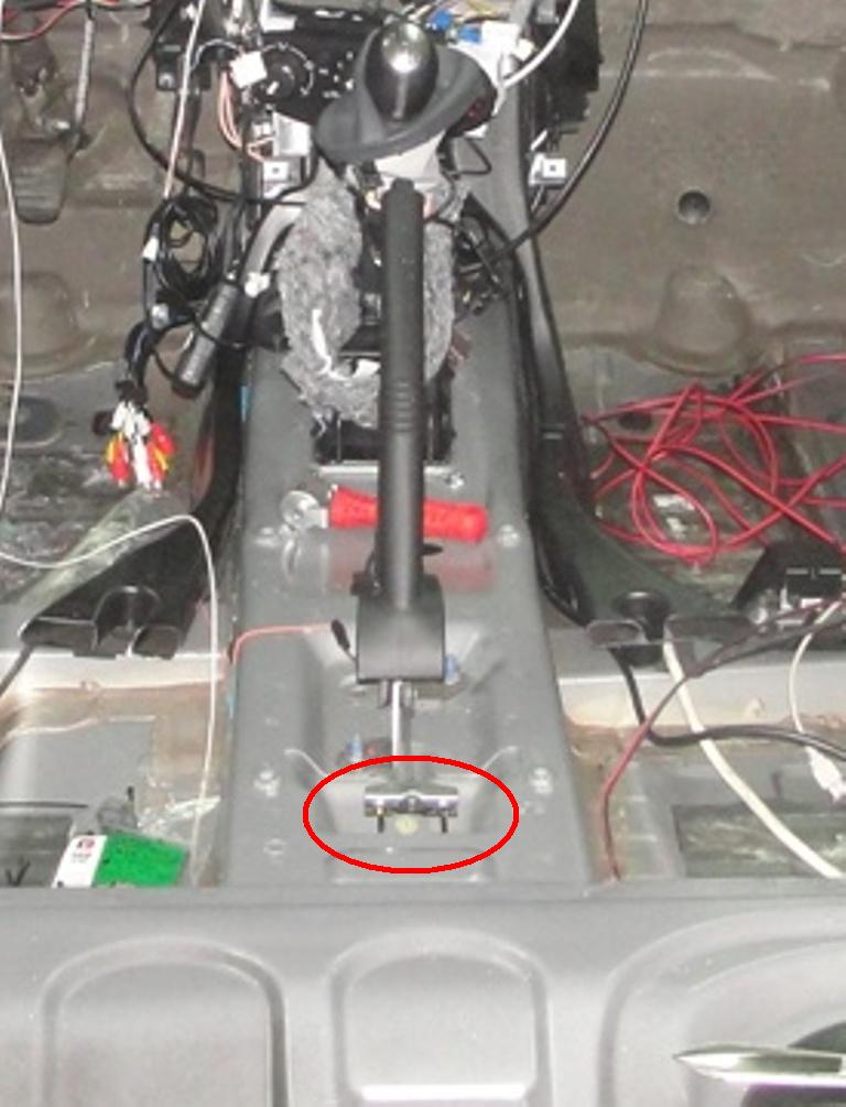

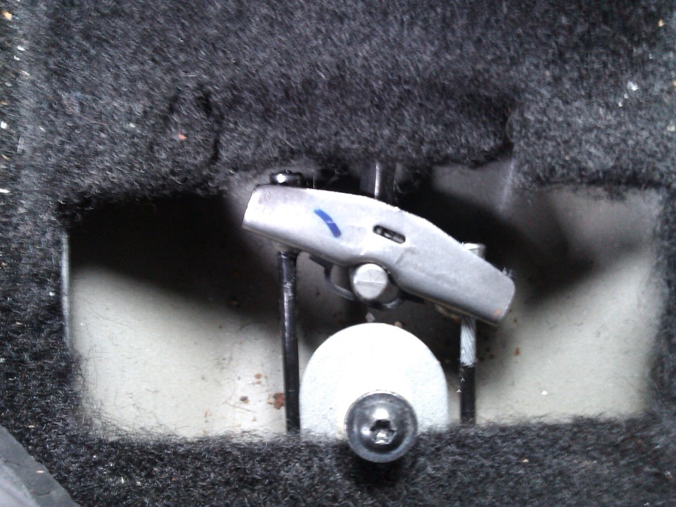

Подскажите перестал работать ручной тормоз вообще. Рычаг свободно поднимается вверх почти на 90гр очень легко такое чувство что тросы к нему вообще не присоединены. Что может быть?
Тросики вышли из зацепов.
Снимите тунель между сидениями и поставьте их на место.

спасибо! открутил часть болтов, чуть сдвинул тоннель, посветил фонариком, действительно оба троса отцепились от уравнителя. Инструмента нет, поеду в сервис. Пусть делают.

UPD короче сервис ближайшая запись только на 4 мая.... разобрал сам, посмотрел получше и вот что увидел, одного троса вообще нет  надо на яму/подъемник ехать смотреть что снизу и куда пропал трос.
UPD нашли трос  вывалился, завел в салон обратно закрепил. Ручник работает.
Главное троса целы

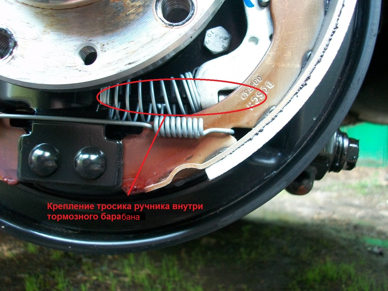

Снял центральную консоль, чтобы подтянуть ручник. Заметил, что троса стоят на перекос и после подтяжки ручника нормально работает стояночный тормоз только на одном колесе. Кто сталкивался?

На одном из колес не работает механизм самоподвода колодок,... причем давно не работает

Буду снимать барабаны. На что обратить внимание? В январе ступичный задний меняли, возможно накосячили где.
Если не сложно отпиши именно процесс снятия барабана.
У нас он намертво прилип к ступице.
