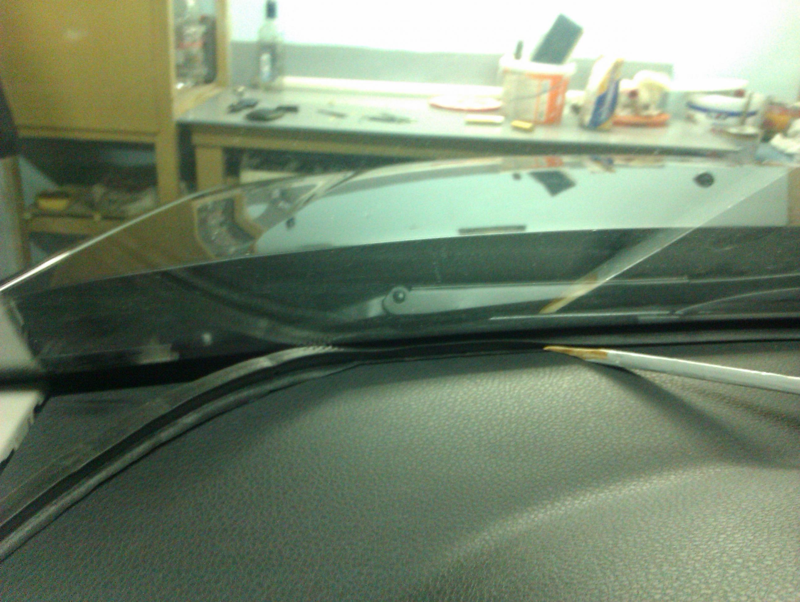

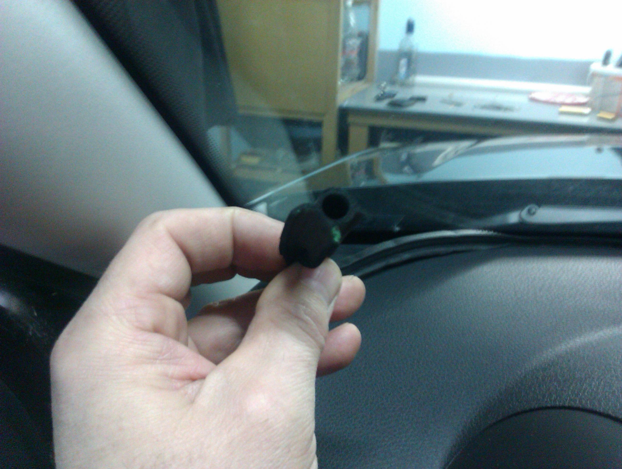

Старый 26.01.2014, 20:55   #69
timvv
Аватар для timvv
Онлайн: timvv вне форума
Был(а): 01 ноя 2017 21:06
Адрес: г. Тольятти
Автомобиль: Дастер, 2л, 4х4, пивележ
По умолчанию Re: Скрип передней панели в мороз!
Вчера сделал из остатка уплотнителя от 2108, как и zhiv обрезал по кромкам трубку с лепестками и легко затолкал деревянной лопаткой в щель между панелью и стеклом. Ровным краем одного из приливов (лепестка) уложил на панель. Сегодня было -20, проехал, скрипов не было. Не ужели помогло? Понаблюдаю. Тем более на следующей неделе обещают до -30. Zhiv большое спасибо!!!
