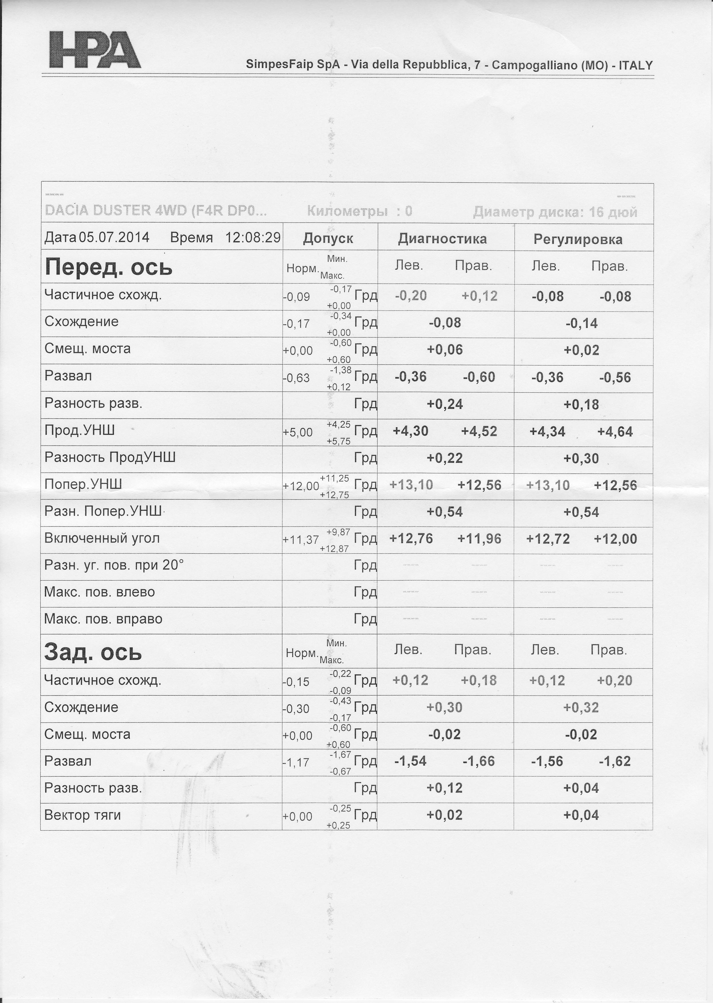

У меня вот такой вопрос к знающим. Как мне кажется, не все параметры в норме. Повлияет ли как-то на эксплуатацию?

Сообщение от БерСер Посмотреть сообщение
Кроме заднего схождения, все очень хорошо . На что повлияет лишний 1 гр заднего схождения? Теоретически, на выбег, расход, износ, но совсем немного
