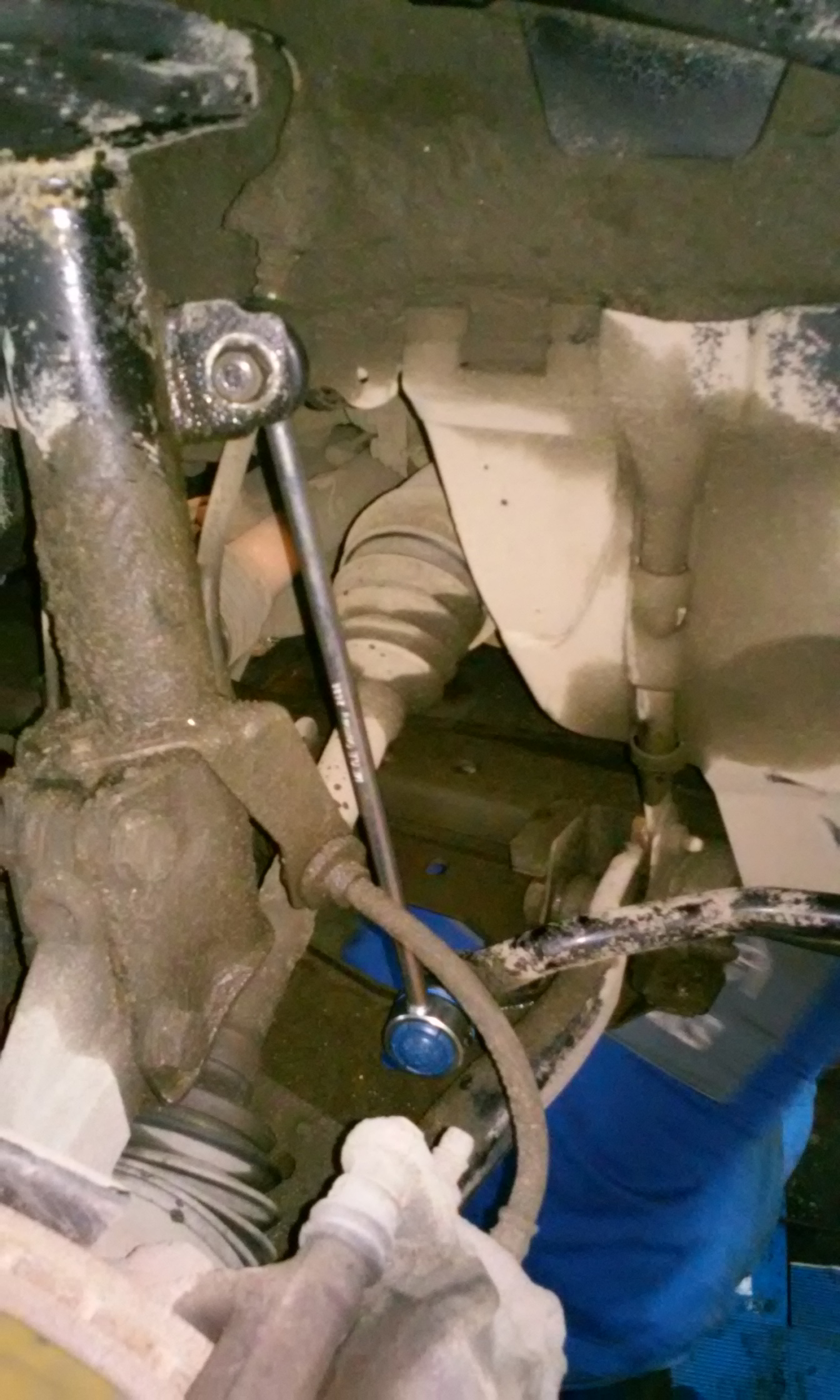

Теперь по стойкам стабилизаторов. Выложу несколько фоток для сравнения, может кому пригодится. К сожалению новую стойку удалось сфоткать уже на ее месте. Приложил упаковку и каталожный номер. Кстати по стойкам, как оказалось они отличаются. Родная стойка она немного по тоньше, втулки какие то миниатюрные. А та, что поставили, по толще и втулки помощнее. Спросил у мастеров, почему отличаются, на что мне был дан ответ, что на дастер они заказывают специально такие тяги, они позиционируются, как усиленные и ходят гораздо дольше родных. Но они реально мощнее родных ))
у этих стоек пыльники хорошо прилегают? колечко прижимное к пальцу есть?

Сообщение от ed70 Посмотреть сообщение
Пыльники прилегают хорошо, кольца есть. )
