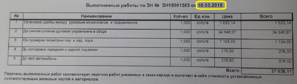

Сообщение от Бертони
На гарантии и хочу рулевую рейку поменять ближе к концу гарантийного срока.
Однозначно делай по гарантии. Вот ценник на замену рейки в марте
(делал по гарантии).
