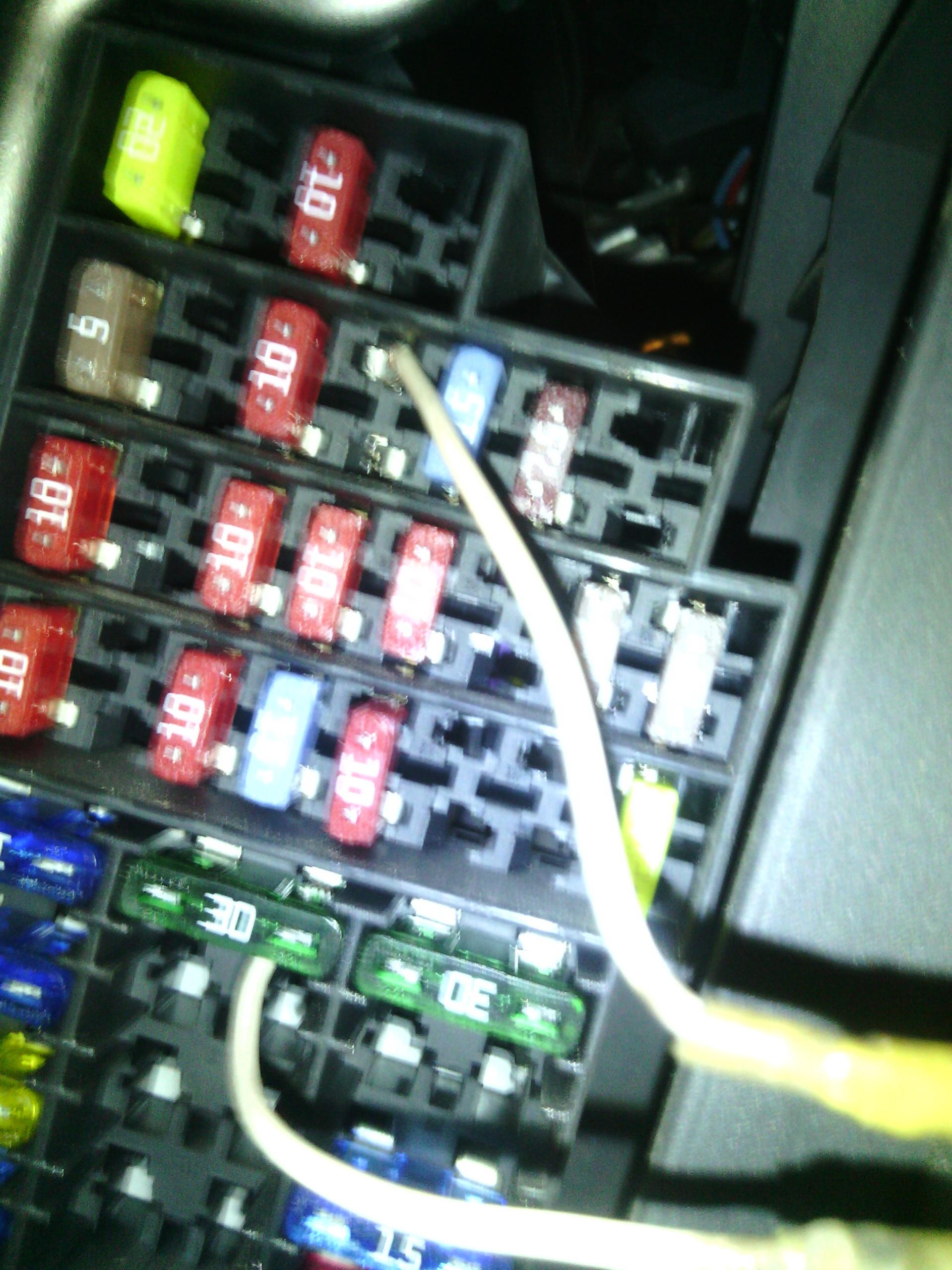

Увидел на канале Автоплюс, как активировать работу СП без вкл зажигания. Проще некуда. Нам нужно: предохранитель на 30 А, 2 проводка по 5-7 см и 2 разъема типа мама. Конец провода очищаем и вставляем под лапку преда, второй конец в верхний разъём. Можно взять сгоревший пред для лучшей фиксации провода в гнезде. Под рукой не было.
На фото все видно.
14.11.2015, 12:55

Сообщение от евгенийkz
На фото все видно.
Этот "велосипед" уже давно изобретен. К примеру, у меня на Логане так сделано было еще лет 8 назад.
Да и здесь обсуждалось. И фото есть в этой же теме.

Re: Работа стеклоподъёмников без включения зажигания
евгенийkz, а 4 страницы не смог осилить? Читать лень? В 5-м посте есть фото.
