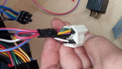

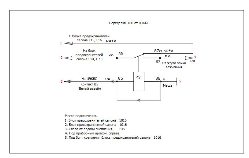

Доработал схему ЭСП. Был добавлен провод сечением 2,5 кв.см. от контакта 87а реле к блоку предохранителей. Подпаян на приходящую шину предохранителей F15 и F16. А в разрыв тонкого красного провода впаян разъем.
Это дало возможность буквально за минуту вернуть работу ЭСП в штатный режим - при включенном зажигании. Сделал, что бы люди из ОД, при прохождении ТО, не задавали лишние вопросы.
Фото.
На правую клемму, рядом с желтым проводом я припаял красный 2,5 кв.см. и пометил его желтой изолентой.
И подключил к контакту 87а реле.
На фото видна фишка, установленная в разрез тонкого красного повода.
Фишка, которую просто разъединяем и получаем работу ЭСП от зажигания.
Схема.
ps Надо было сразу делать. (((

Не понял, что было и что стало... Чем возвращаются ЭСП в штатную работу?
Старый 30.07.2013, 17:02   #64
dg972
Нивовод.
Аватар для dg972
Онлайн: dg972 вне форума
Был(а): 27 апр 2025 13:35
По умолчанию Re: Privilege 2.0 4x4 / Крепкий орешек.
Сообщение от zizigal
Сообщение от dg972
При отключении фишки - схема собирается на работу после замка зажигания.

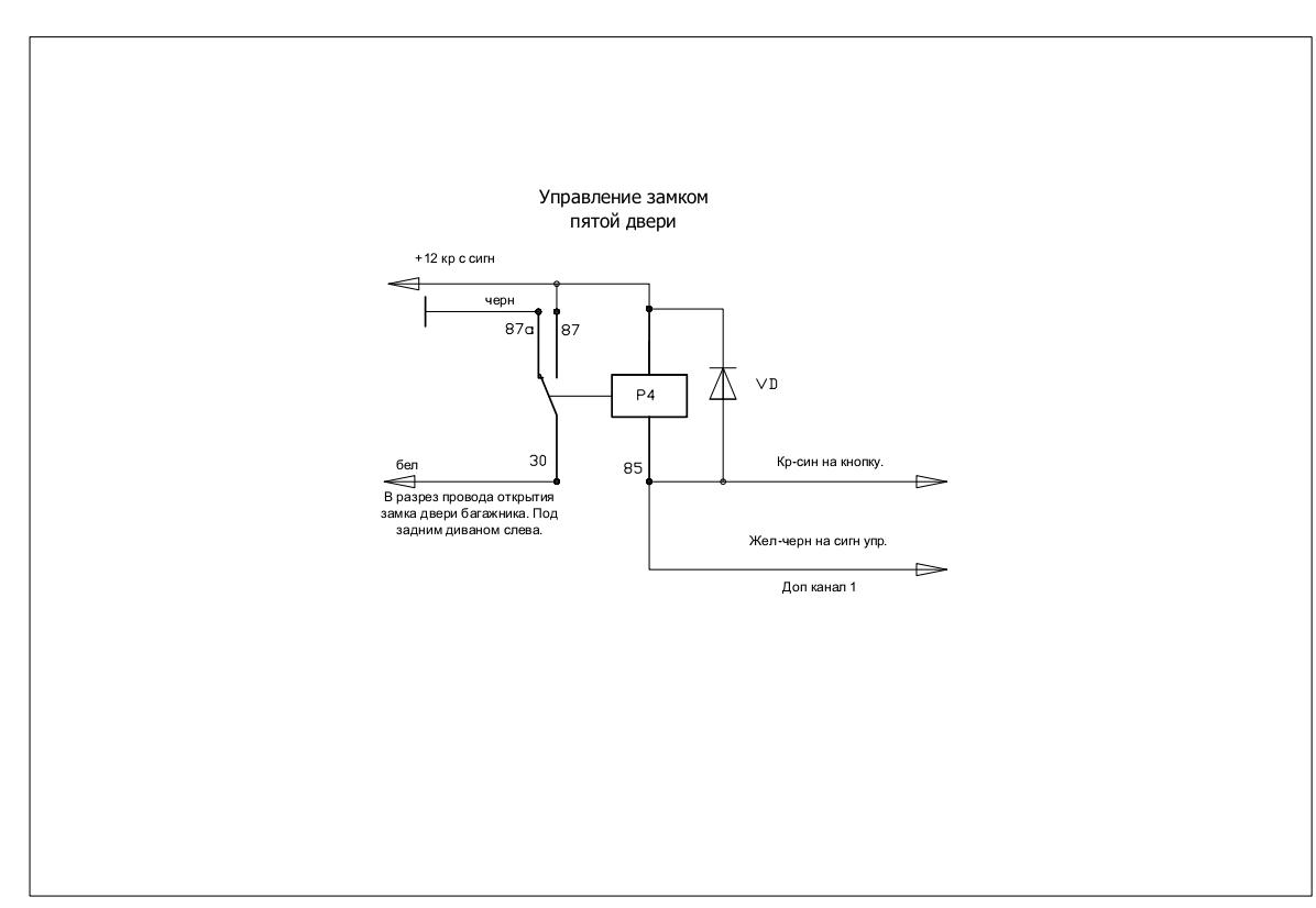

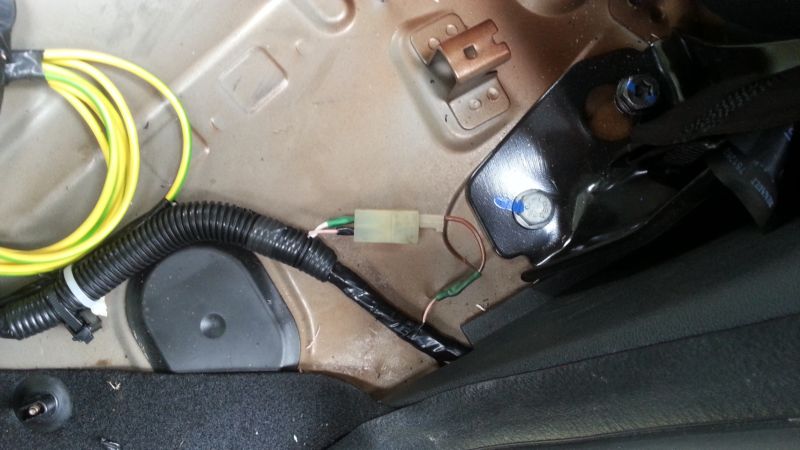

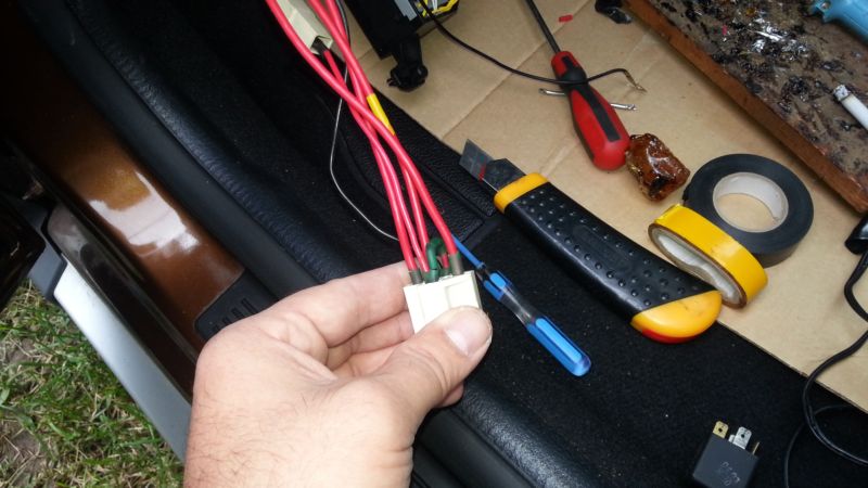

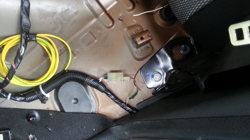

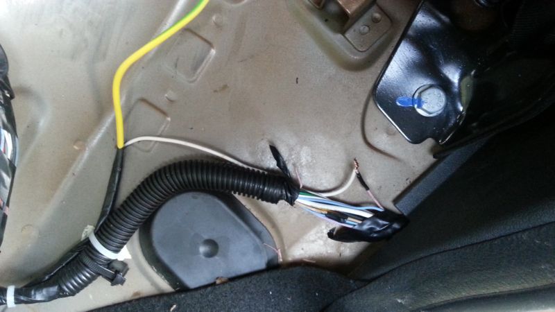

Переделал алгоритм работы замка двери багажника. Попросту отрезал провод (на открывание) от ЦЗ и через реле подключил его к отдельному выходу сигналки. Теперь с брелка закрываются все двери одновременно, а открываются либо боковые, либо дверь багажника, в зависимости от того какая кнопка нажата. Для удобства открывания багажника из салона, была куплена (за 350 р) вторая кнопка ЦЗ.
Зачем это надо? Багажник теперь всегда у меня закрыт на замок. И открывается только тогда, когда нужно мне.
Под диваном заднего сидения, слева по ходу, находим жгут. Снимаем изоляцию. В жгуте есть провод идущий на замок задней двери. Про цвет не спрашивайте: не могу идентифицировать (фиолетовый?). Смотрите фото. Раскусываем его. К концу, идущему в багажник подключаем дополнительный провод и тянем к блоку сигнализации. У меня провод - белый.
Около блока сигнализации собирается схемка реле, управление которой идет с доп. канала.
Про доп. каналы читаем в мануале на свою сигнализацию.
Электросхема.
Для переделки понадобилось:
Реле пятиконтактное.
Колодка реле.
Клеммы - 5 шт.
Диод.
Провод ПВ-3 1х0,35 или 0,5 кв см. В общем, то же самое, что потребовалось для переделки схемы ЭСП. Плюс Мануал по сигналке.
ps Если вместо скруток поставить фишки, то очень легко можно восстановить исходный режим работы.
Подключаем так - дверь открывается с отдельной кнопки.
Переключаем и становиться все как было - от центрального замка.

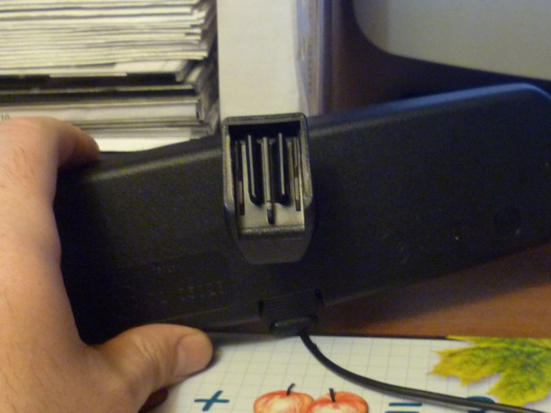

По умолчанию Внутрисалонное зеркало с LCD.

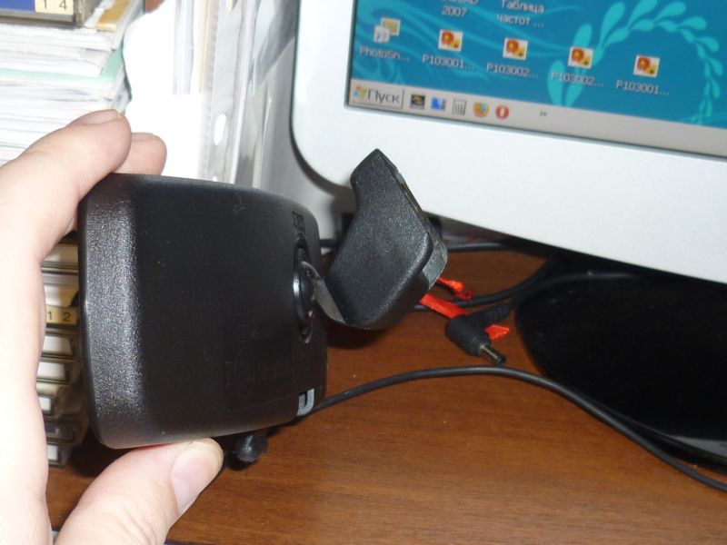

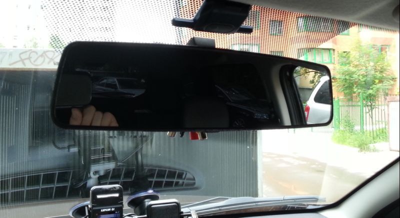

Задумал поставить камеру заднего вида. Дело в том, что из-за тонировки в сумерках сзади вообще ничего не видно. "Покурил" АЛИ, посмотрел какие там есть варианты и снял свое зеркало. Снимается легким движением вверх и покачивая из стороны в сторону.
Снял габариты зеркала и его крепеж, в надежде найти на его место панорамное.
Однако, панорамного зеркала с монитором, на место штатного я не нашел. С панорамными в Китае вообще напряг, даже с теми, которые навешиваются поверх штатного.
Нашел один вариант. Заказал, подождал и вот оно у меня.
Оно даже работает! Из-за того, что камера была еще в пути, проверил зеркало, подключив его к выходу телевизора.
Затем примерил его в машине. Полный АХТУНГ! Зеркало немного тонированное, плюс тонировка стекол машины - и сзади вообще ничего не видно!
Для сравнения, в правом углу видно улицу через окно правой передней двери. (((
Ну то есть мне его придется продавать.
Цена без моего интереса 1800 р.

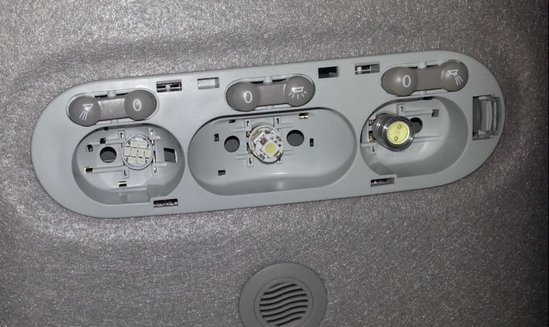

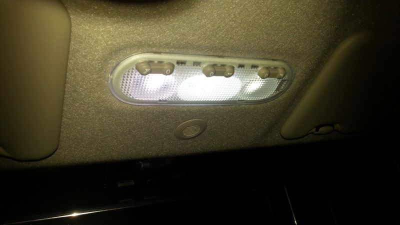

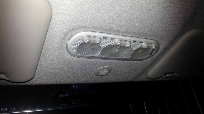

Подключил - плюс к лампе подсветки номера, минус - через диодную развязку к концевику двери багажника. Светиться при открытой пятой двери и включенных габаритах.
Все лампы накаливания в салоне заменены на светодиодные. От них света стало значительно больше.
О! Тоже надо.
Вопросик: плафон багажника/бардачка в Логан-Шопе имеется.. А вот где Вы нашли фишку эл.разъема для плафонов? У неё номерок есть? Хочется сделать всё культурно
И Про светодиоды: взял в "49" крутые корейские светодиоды (Шо-Ми), за 200р пара. Что-то они в плафонах никакие..

Берете отечественные фишки папа/мама и подпаиваетесь к контактам плафона. Можно выковорить плафон из багажного отделения и попробовать подобрать к нему какие-нибудь разъемы.
Как-то так. А оригинальные фишки идут в комплекте со жгутом проводов. (((
По умолчанию Плафон освещения салона тройной Logan 8200073234

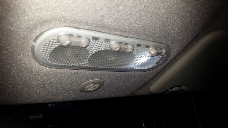

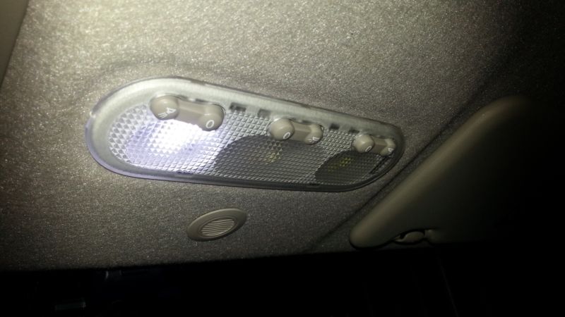

Плафон освещения салона тройной Logan 8200073234. Купил, не удержался. С ним светлее.
Светильник подключается к штатной фишке без переделок. )))
Воткнул последние оставшиеся светодиодные лампочки.
Алгоритм работы светильника какой-то не внятный.
При открытой двери два варианта:
либо так:
либо так:
При закрытой двери уже интересней.
Ну и соответственно "выключено".
У боковых фонариков на выключателях два положения: on/off, а у среднего - три и он является главным, т.е. если он выключен, то ни один не горит.
А тот который раньше тут стоял, пойдет пассажирам назад.
