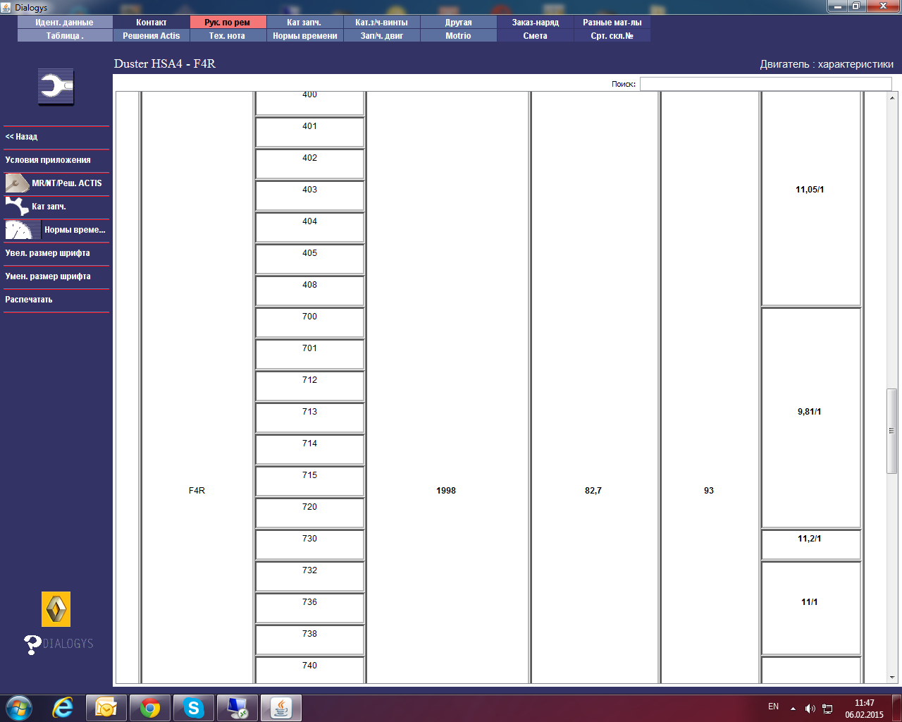

instal01
Скажите а сейчас вы уже можете сказать каким путем рено сделал из 9.8,не теоретически,11.0?
Для чего тоже интересно,но не существенно.
Если не изменился ход поршня, диаметр цилиндра, и, соответственно объем, то, степень сжатия могла измениться только за счет изменения объема камеры сгорания.

instal01
, какую конкретно инфу вы ищите? Объем камеры сгорания? Такой инфы нет, остальное в скрине, что выше.

Morze701
instal01
В скрине увидел только цифру и все.Знать хочу самое простое,как рено доработал F4R до 11.0?Простой пример приора,все доработки двигателя 21126 были расписаны.Неужели у рено это военная тайна?А вот зачем они это сделали,тоже вопрос,бмв обходится 10 единицами при заправке 98 бензином.

instal01
В скрине слева направо: объем, диаметр цилиндра, ход поршня, степень сжатия.
Видим, что все параметры одинаковы для всех индексов двигателей, что стоят на дастерах.
instal01
Делаем вывод, что изменения коснулись объема камеры сгорания. Просто другого вывода сделать невозможно.

Morze701
Не пойму какой вывод должен сделать из вашего скрина,при всех одинаковых технических параметрах в железе степень сжатия разная.

instal01
ну раз не получилось сделать вывод, то советую еще раз почитать о том, что такое степень сжатия, рабочий объем цилинда, полный объем цилиндра. А так же освежить в памяти основы геометрии, как-то площадь круга и объем цилиндра.
instal01
имеете допуск к дилерской документации
скрин как раз оттуда
