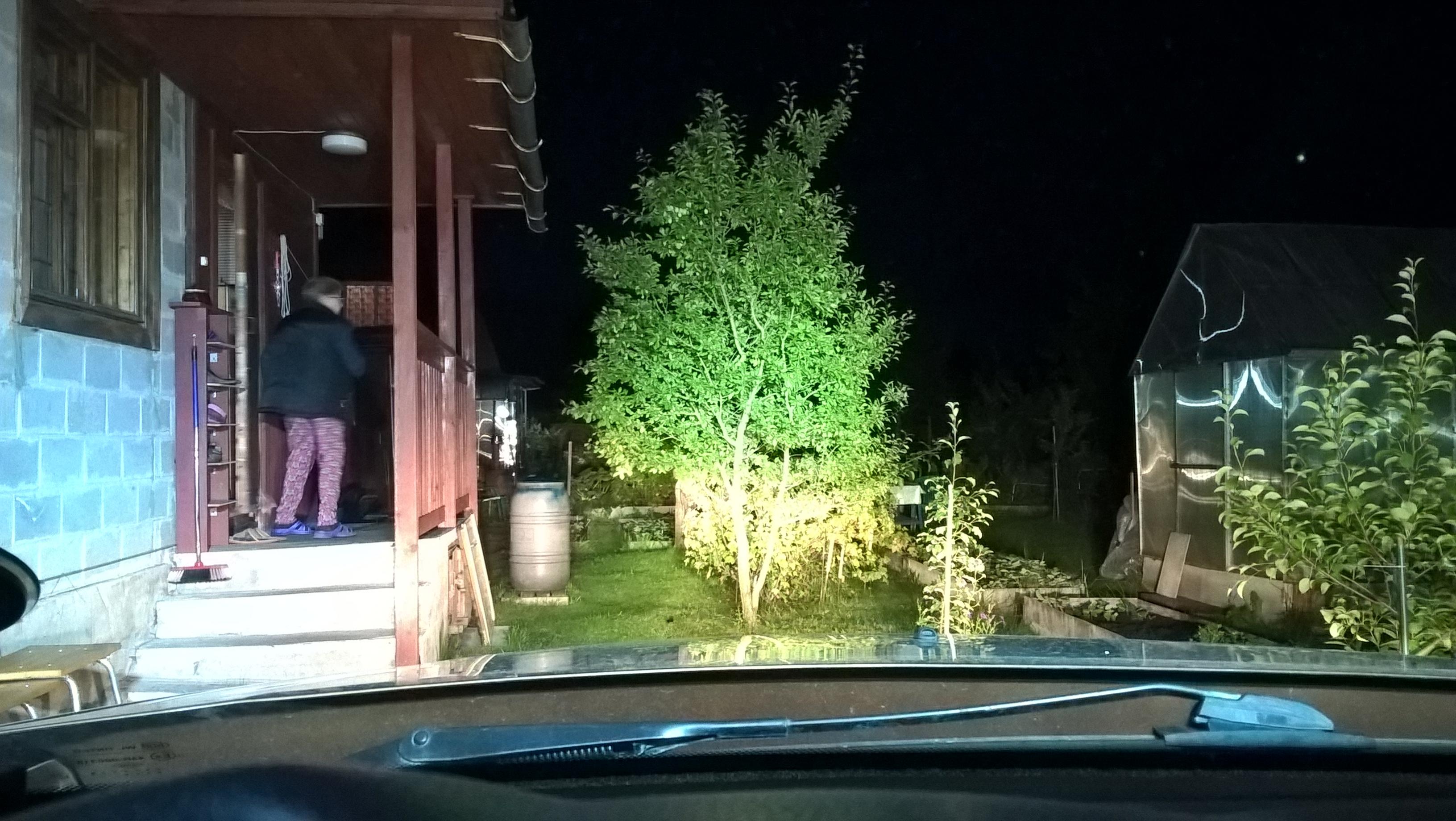

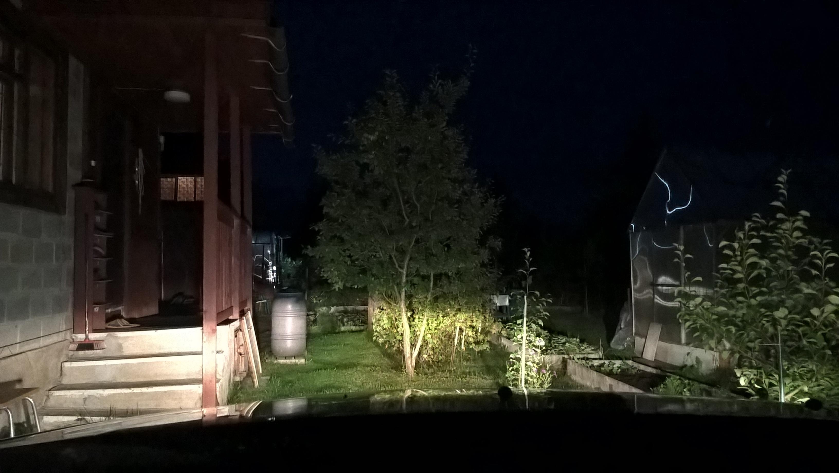

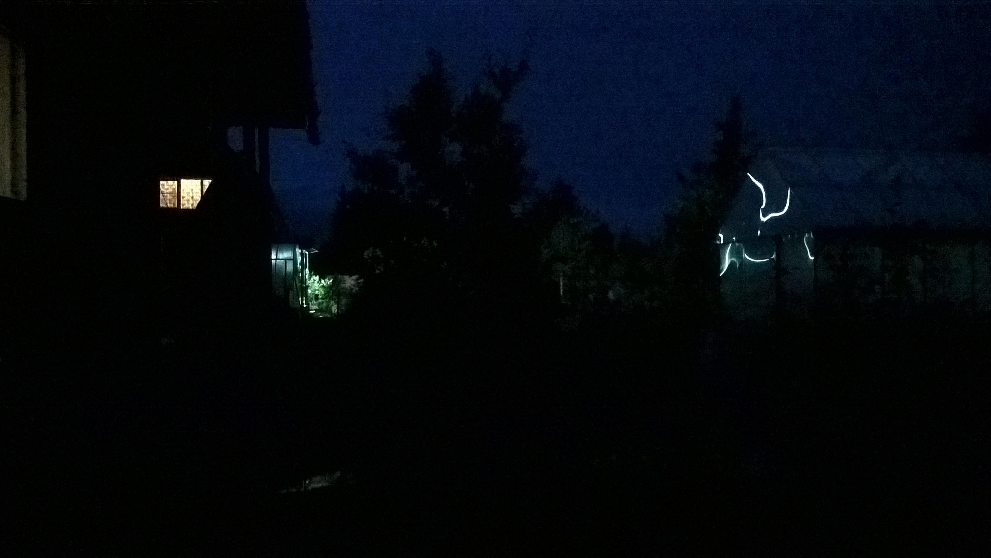

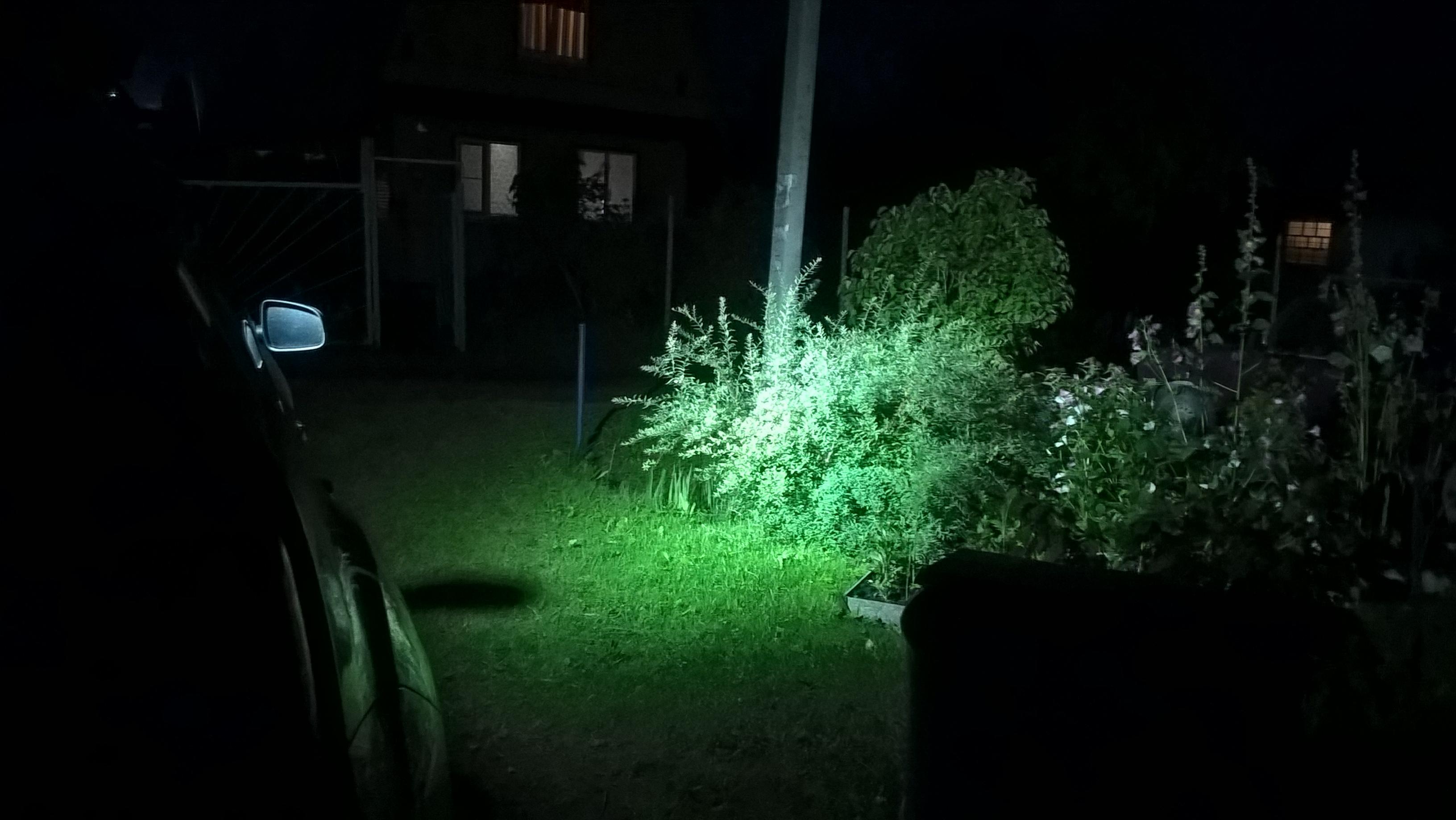

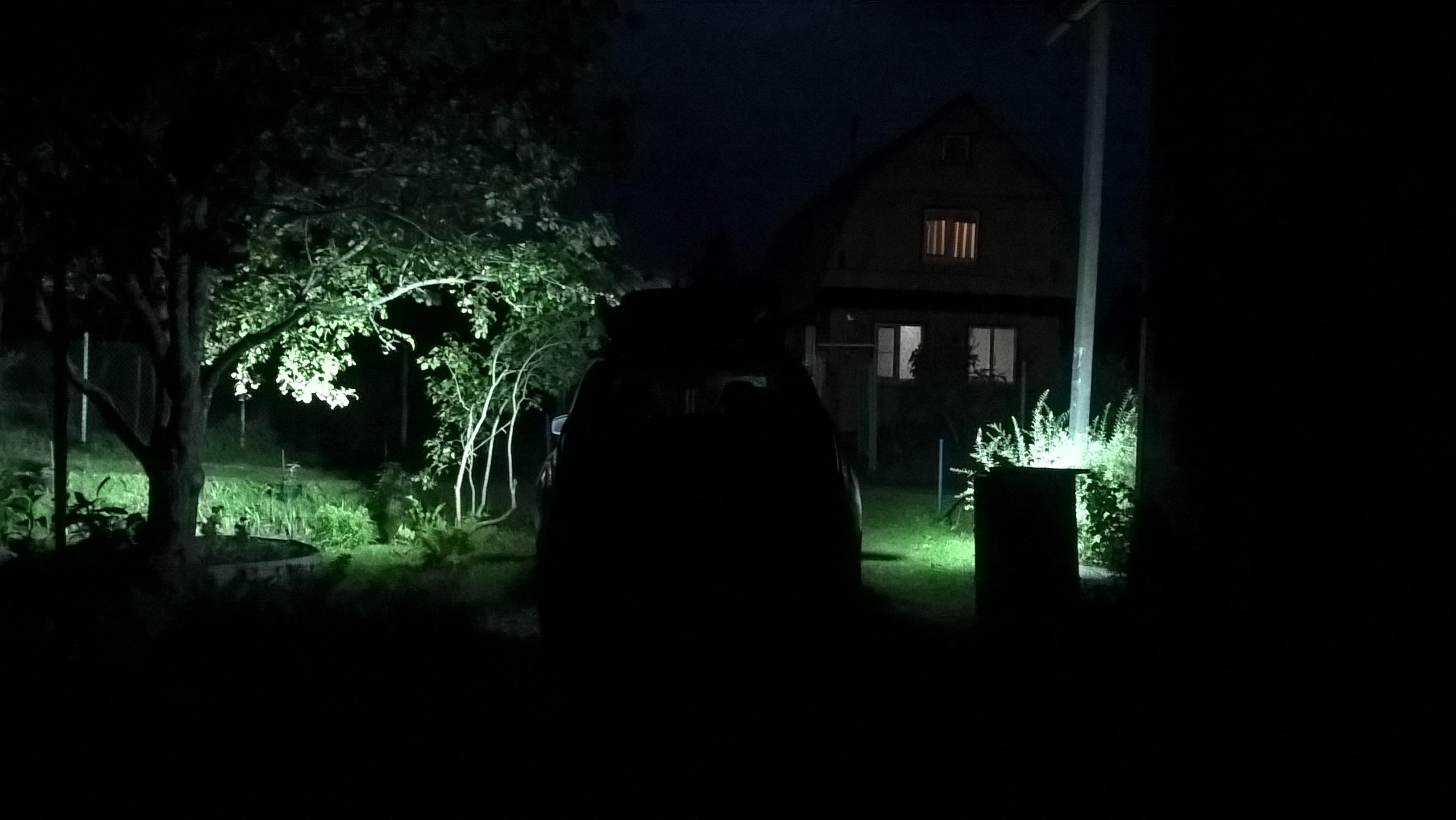

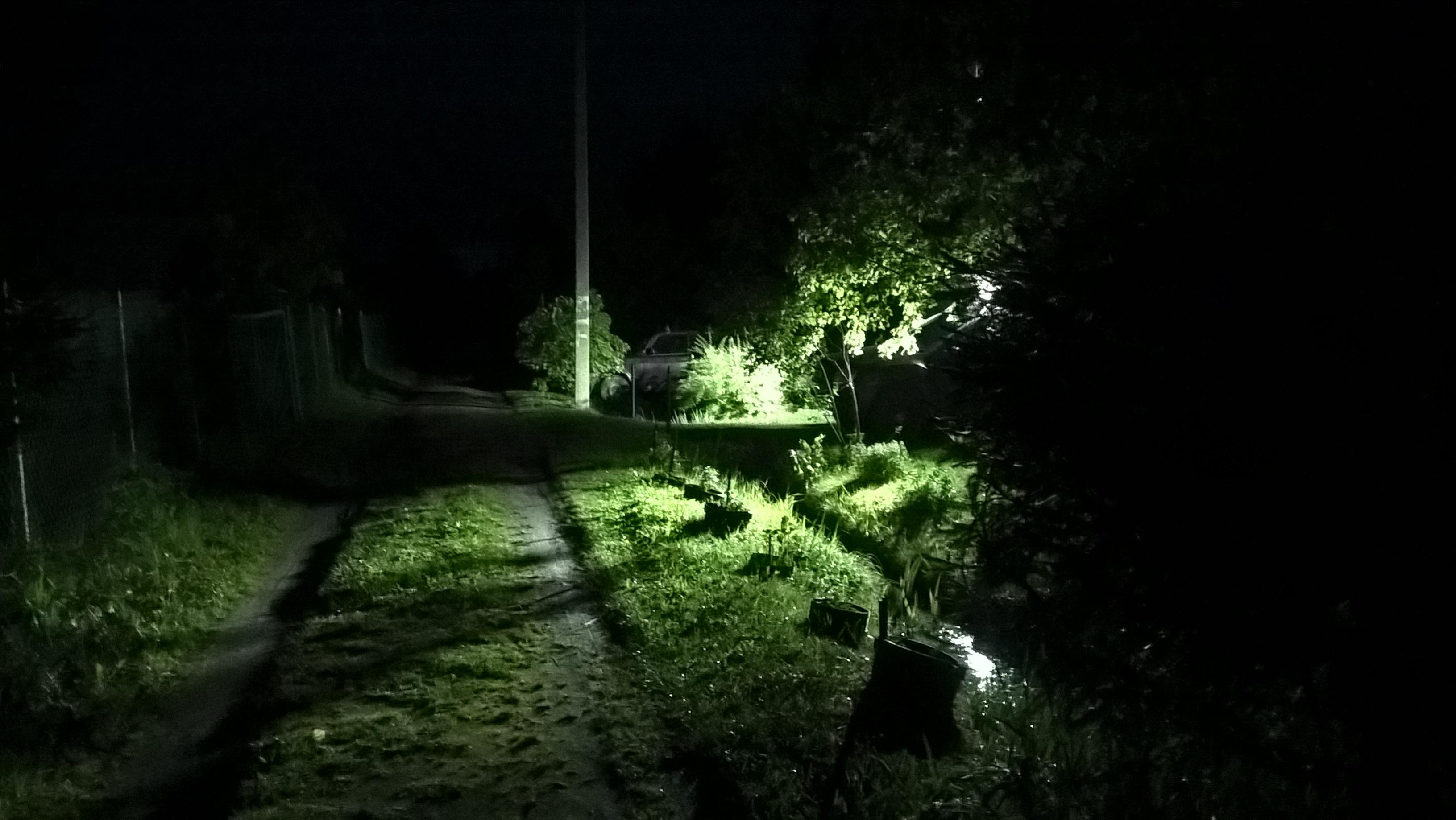

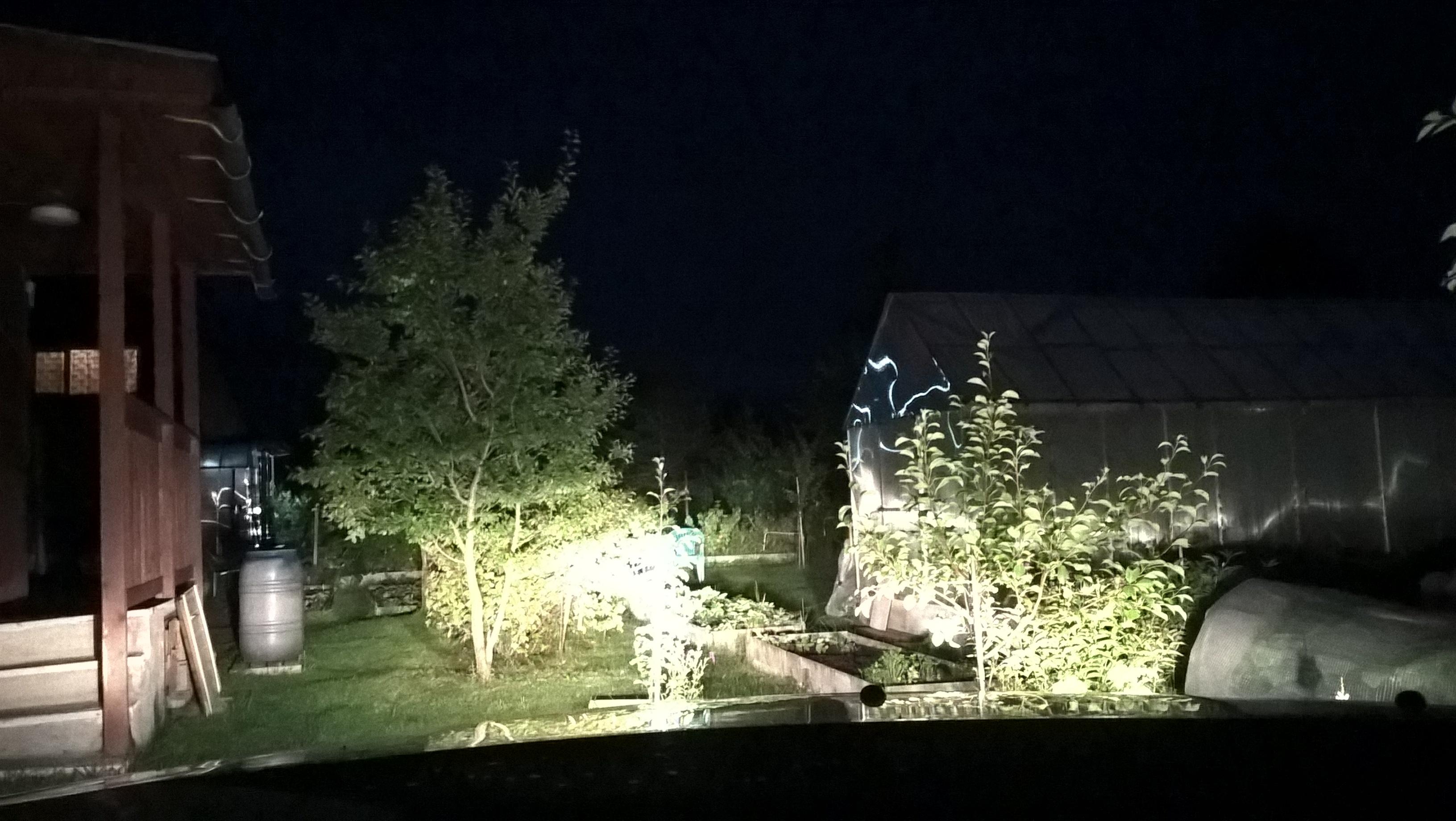

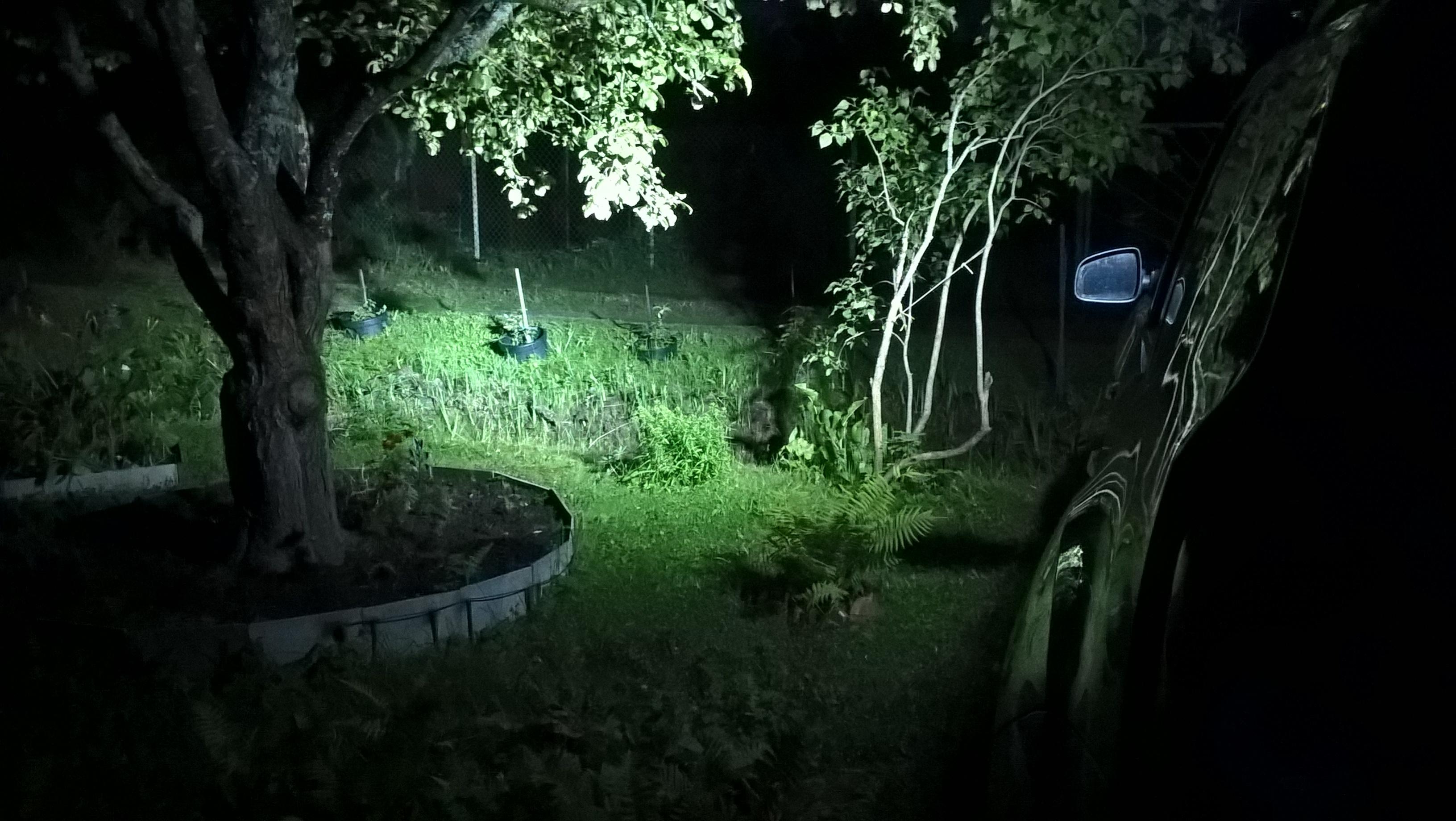

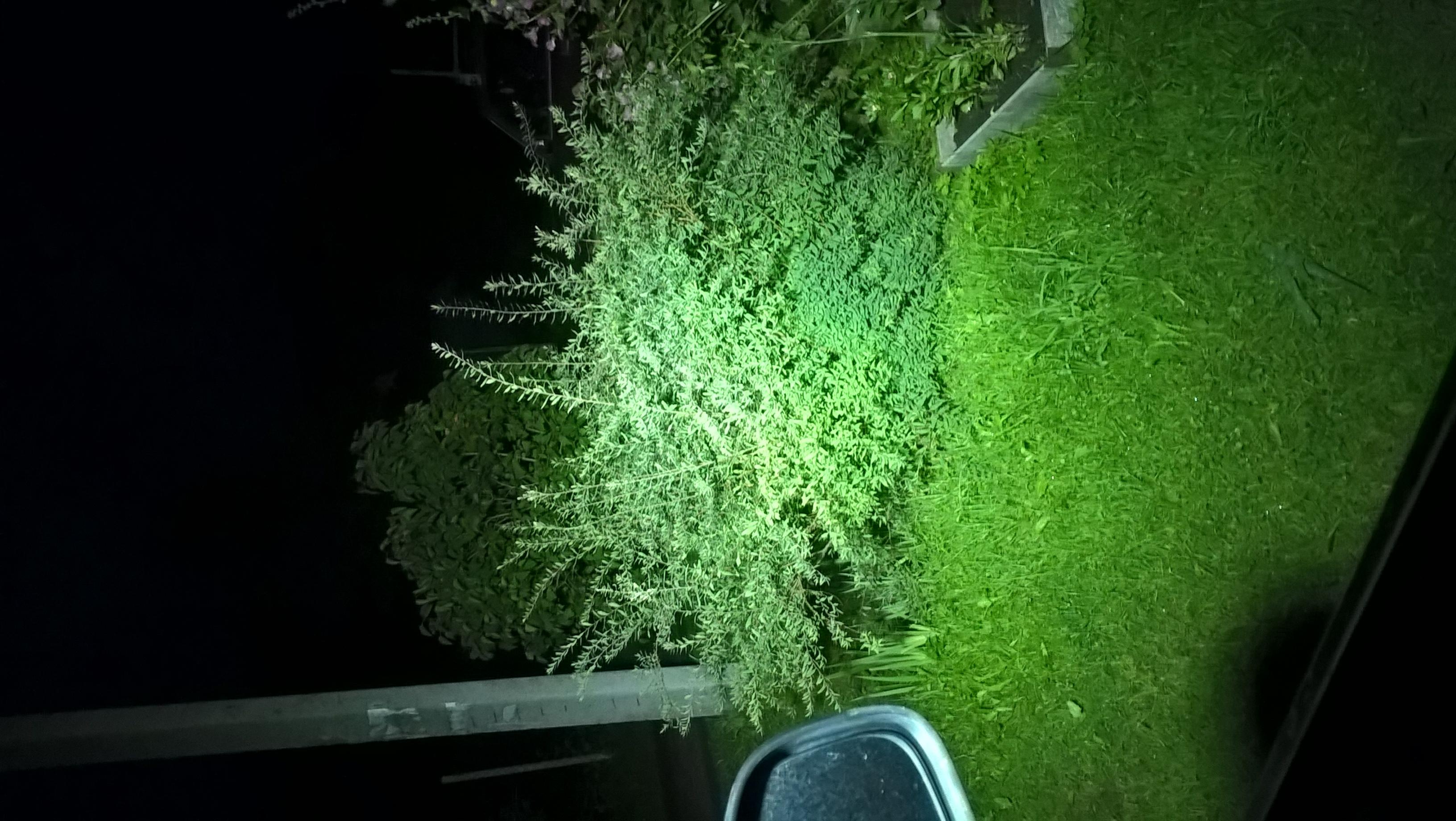

Фары рассеянного света 48 Вт

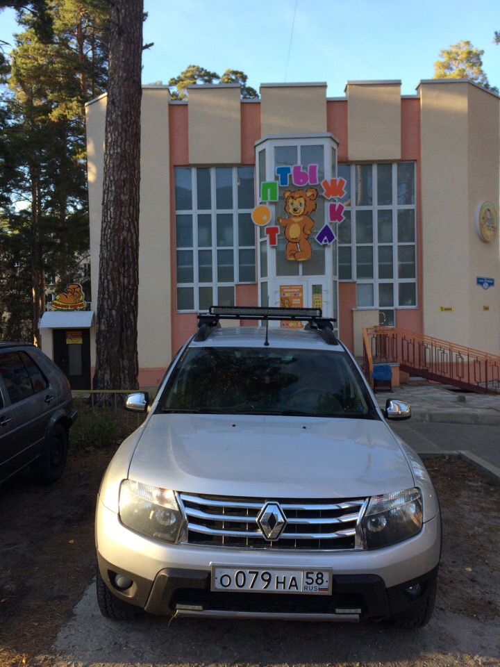

Вот, установил люстру. Теперь думаю как и куда ее подключить! Подскажите кто с этим сталкивался, можно со схемой и точками(подключения).

Maks-Pufik,как ГАЙцы отнеслись?

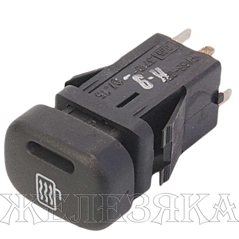

От аккумулятора через предохранитель на плюс, потом реле, минус на прямую
Сечение 1,5-2,5. Управляющий провод сечением 0,25 через такую кнопку.
Я провод вел по желобу уплотнителя

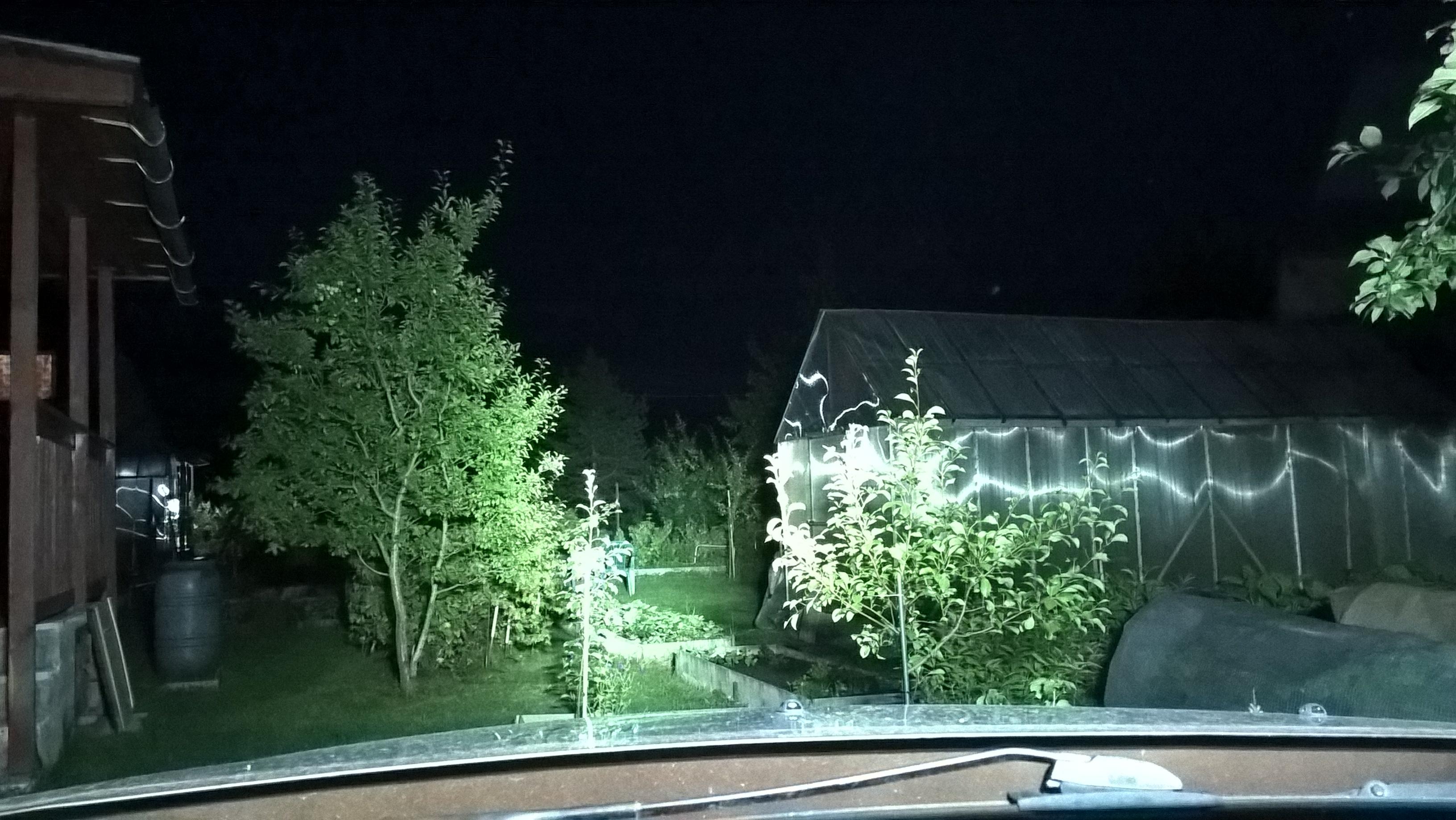

Снял видео балки на крыше 72 Вт
https://yadi.sk/d/1dbTts9elISoxQ
Старый 04.08.2019, 13:30   #78
Volk
Аватар для Volk
Онлайн: Volk вне форума
Был(а): 18 авг 2023 19:35
Адрес: санкт-петербург
Автомобиль: Дастер 2,0 АКПП 4x2 коричневый
По умолчанию Re: Дополнительный свет на крышу(рейлинги).

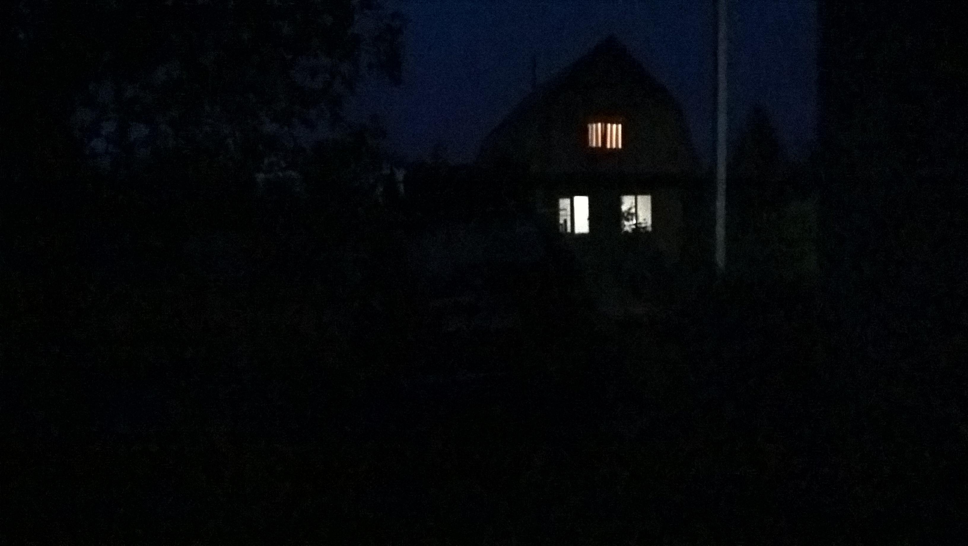

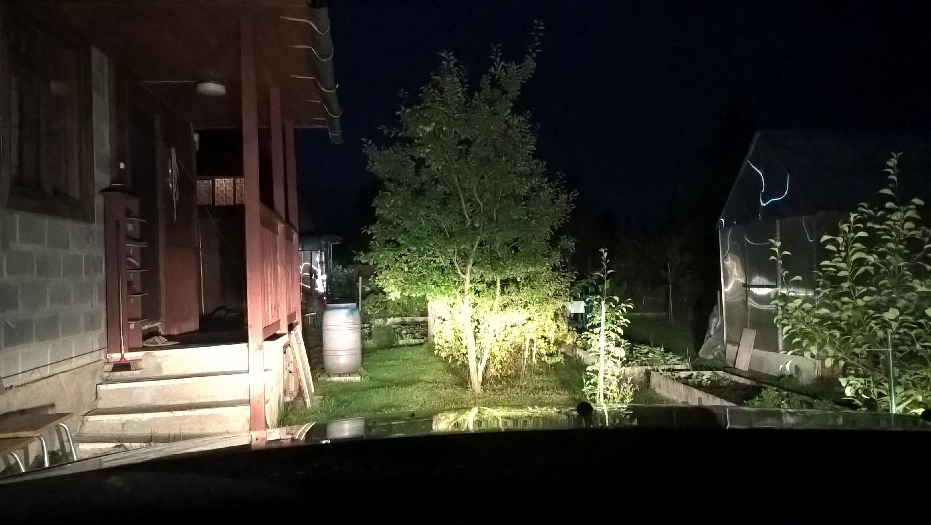

Ещё фото

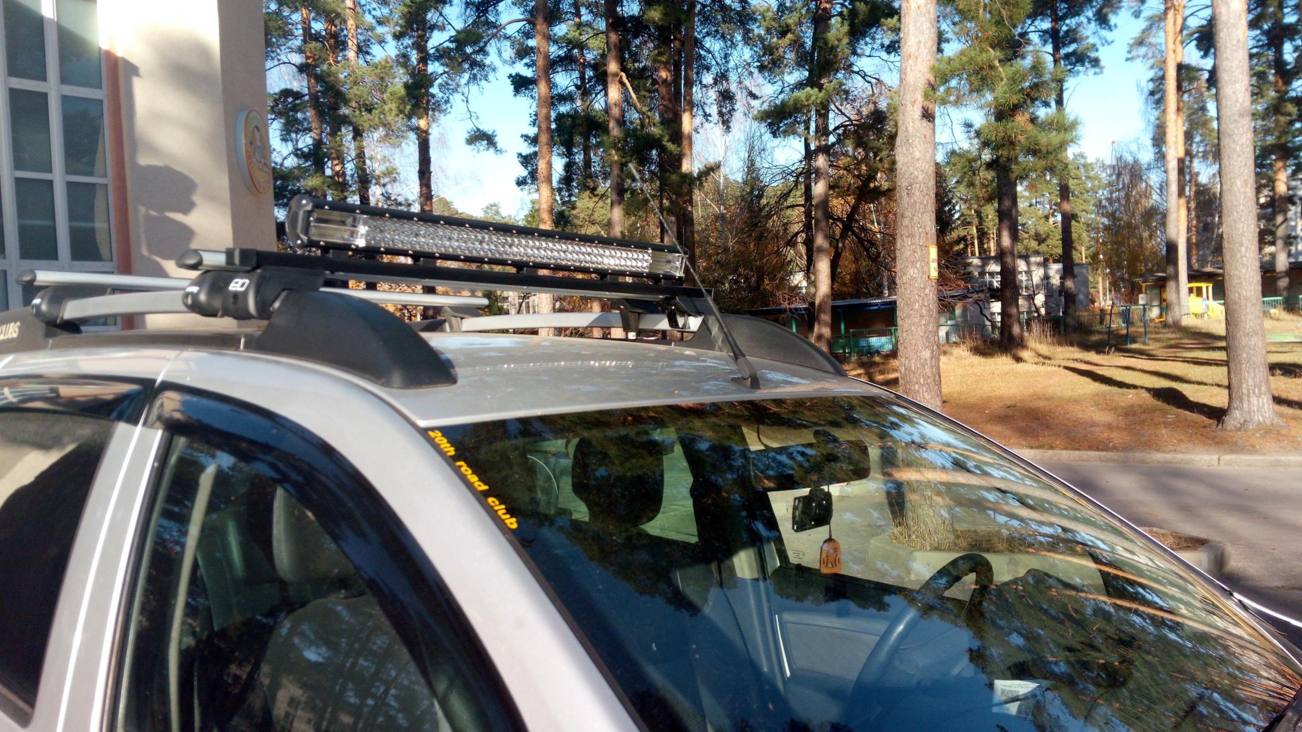

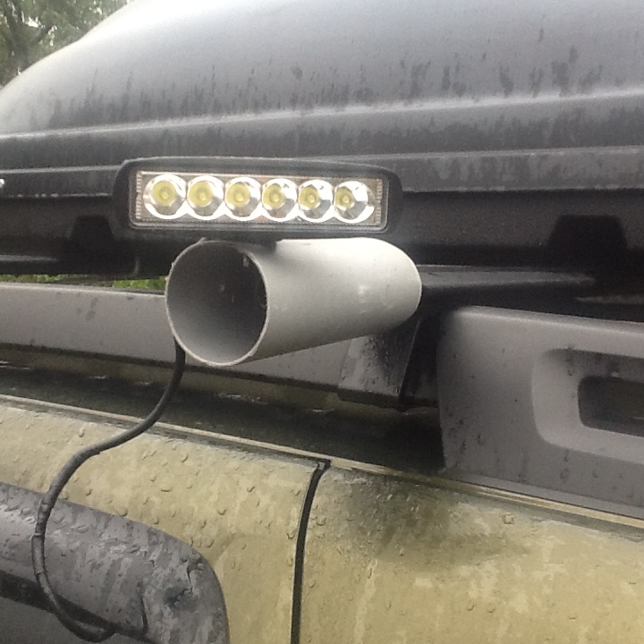

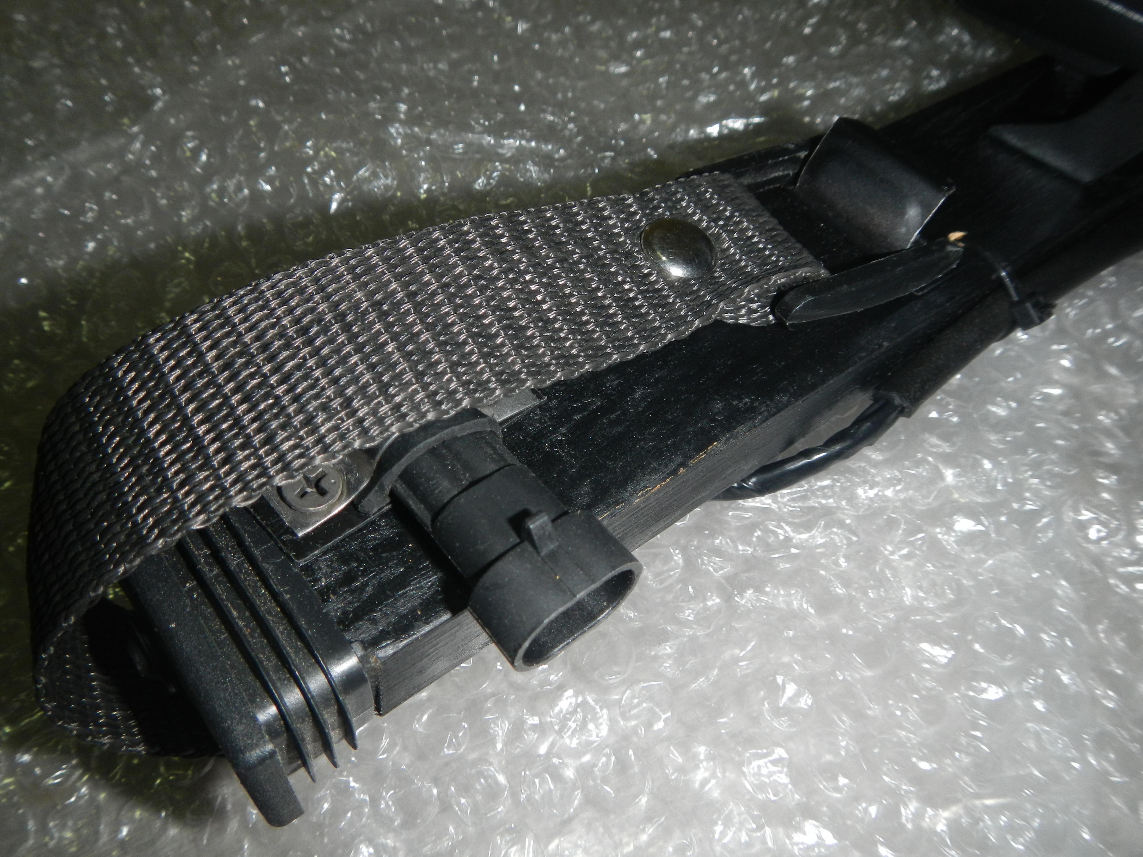

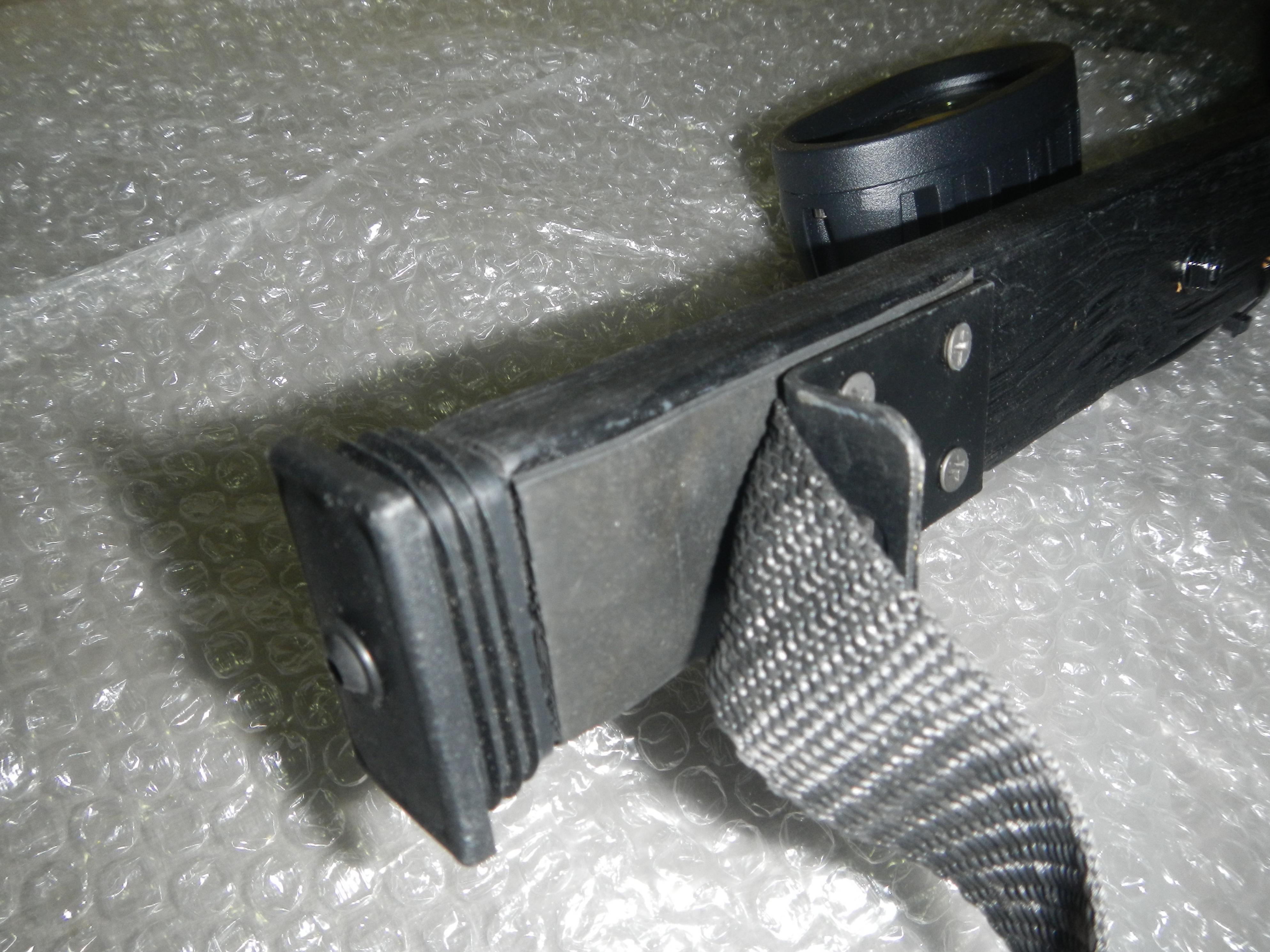

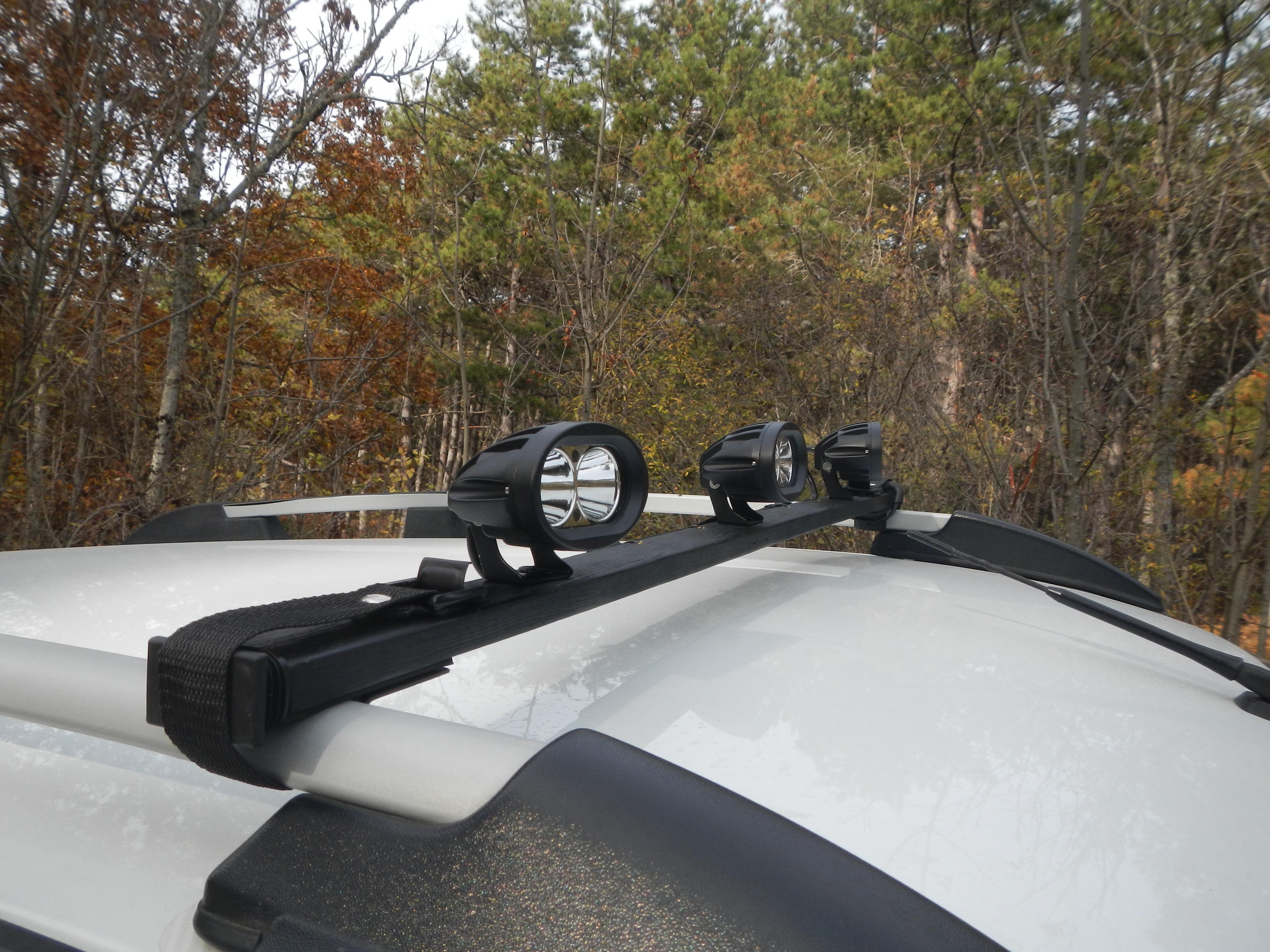

Пересмотрел тему. Спасибо за "путеводные " мысли . Сделал рабочий свет в виде быстросъемной перекладины на рейлинги. Время установки-пристегнуть два ремешка, состыковать разъем. Место установки (направление сектора осещения)- вперед,назад, с хорошей боковой подсветкой. Материал оперечины-деревяный брусок. Суммарная мощность фонарей 60 Вт позволяет подключаться шнуром к розетке у рычага КПП через тумблер. Результат для лесной дороги -неожиданно потрясающий-настоящее "рабочее освещение".
