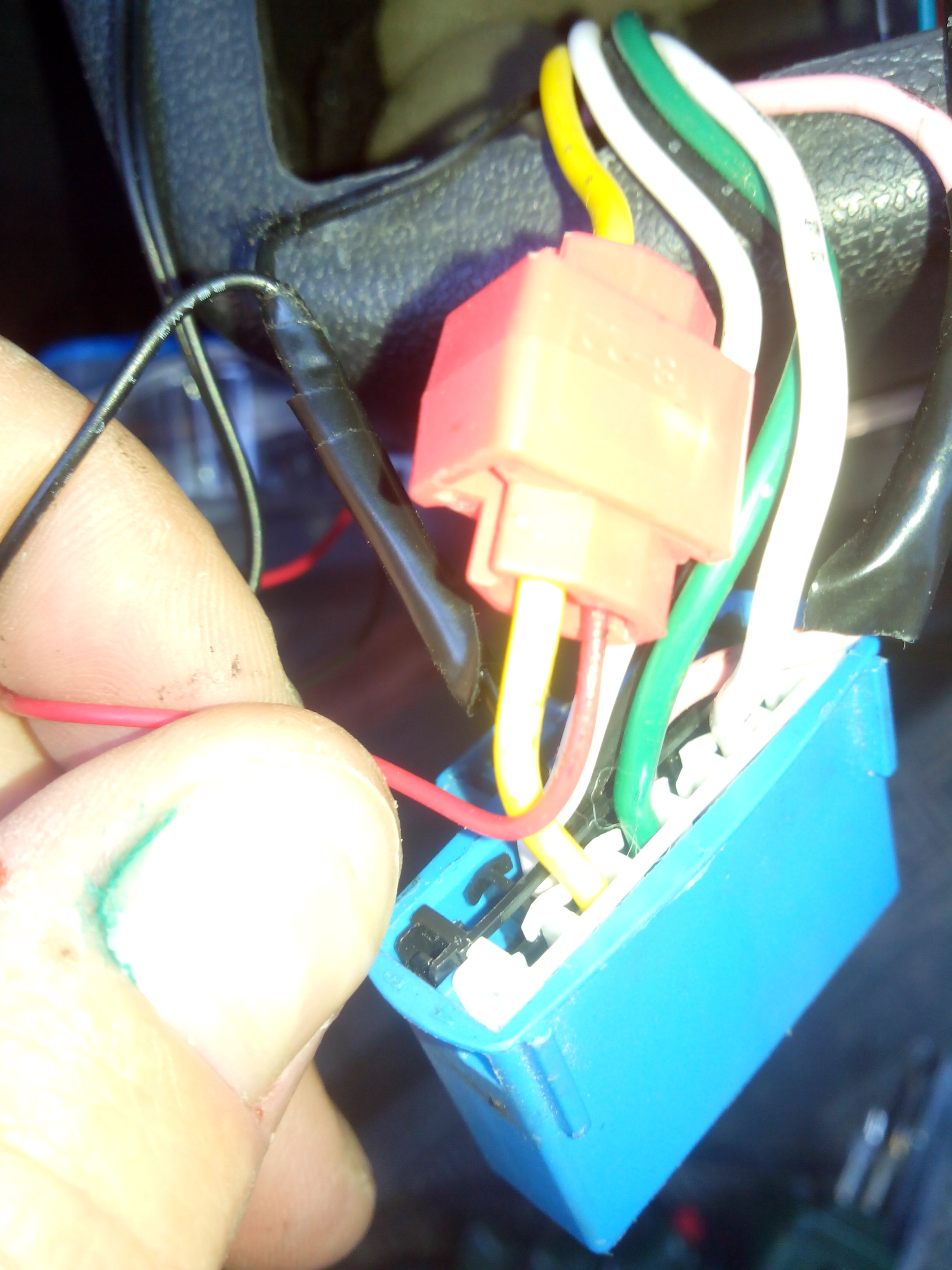

Старый 30.08.2016, 18:57   #785
1410
Аватар для 1410
Онлайн: 1410 вне форума
Был(а): 03 апр 2019 12:37
Адрес: тула
Автомобиль: стандарт
По умолчанию Re: Установка термометра в Дастер
переделал я свой термометр-добавил внутренний датчик и переключать улица салон.
предыдущий умер из за тупости подключил к проводам+- в двери все было ок. ездил долго-но воспользовался правым стеклом -и толи при поднятии или опускании-сгорает термометр.
работает адекватно при -черном и +желтом.
не допускайте ошибок.
на фото все видно
ID:	100381   Нажмите на изображение для увеличения
ID:	100382   Нажмите на изображение для увеличения

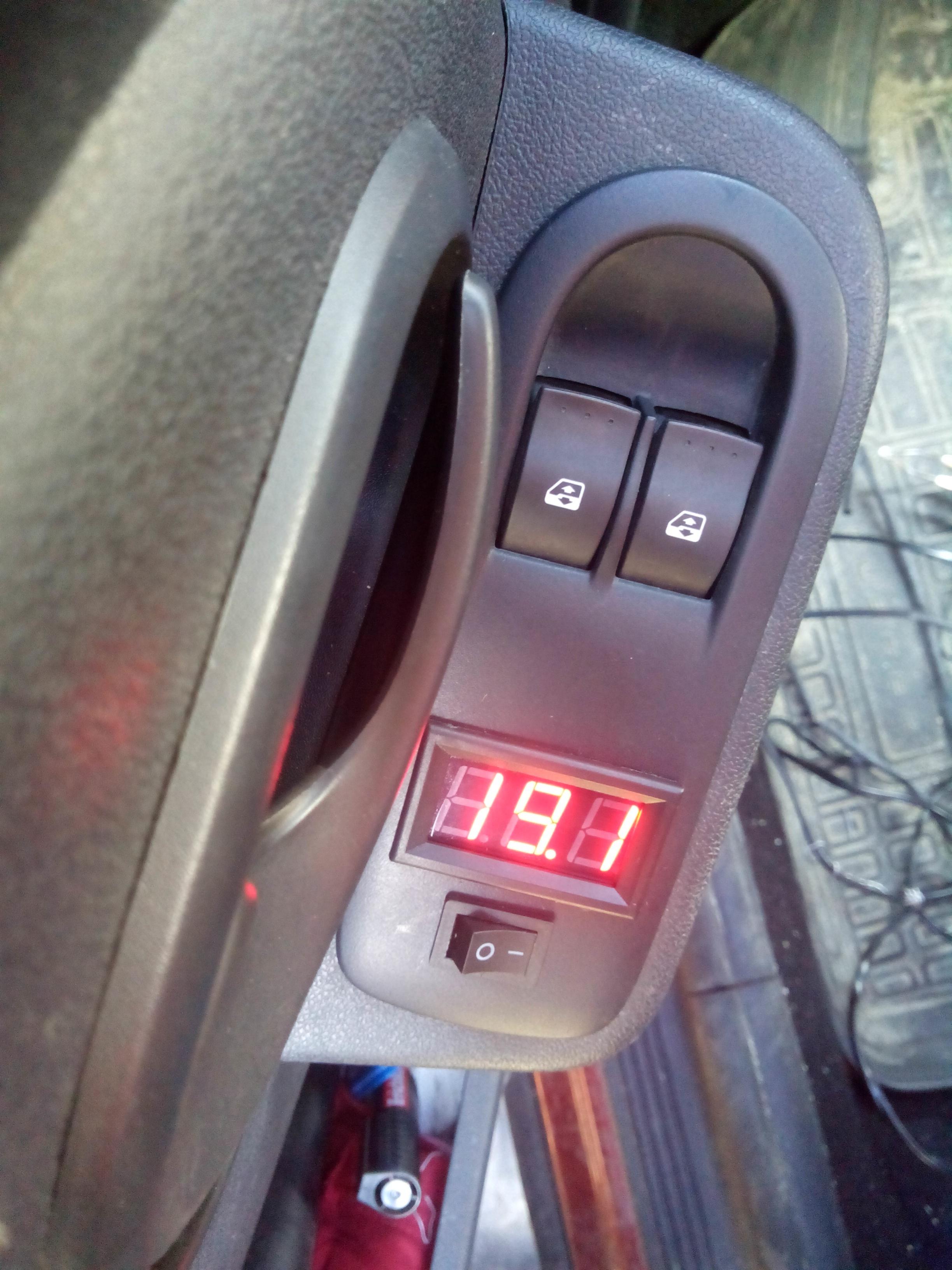

Старый 21.10.2016, 15:24   #786
ДимаК
Аватар для ДимаК
Онлайн: ДимаК вне форума
Был(а): 22 ноя 2016 02:53
Адрес: Рязань
Автомобиль: Duster 2.0 4x4

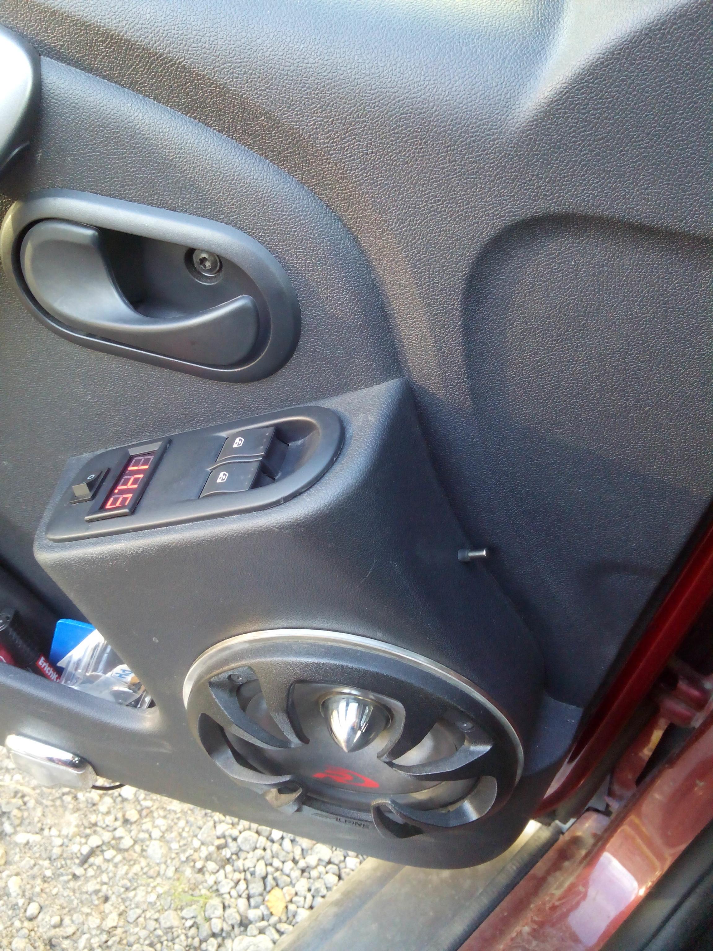

ID:	102378   Нажмите на изображение для увеличения

всё гениальное просто.МОЛОДЕЦ.

А точность показаний какая?
А подсветка есть?
А защита от вандалов?
А температуры ниже нуля измеряет?

ну чего набросились.Эстеты блин. Человек затратил 55 руб и больше он ни чего не хочет и ни чего ему от данного девайса не надо.
а всё остальное стоит значительно больше.

Завышает на 2 градуса. И в магазине все такие показывали одинаково! ))

не,а реально вопрос интересный. Градусник показывает минус? Просто интересно если он показывает.Он же аквариумный
Там, вроде как, видна шкала только от 0 до +50. А так прикольно бы было.

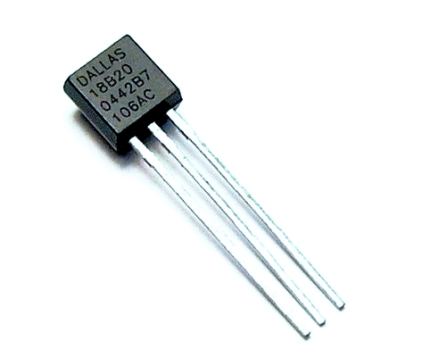

Сам датчик в виде транзистора (примерно вот такой Нажмите на изображение для увеличения
ID:	103032) так что тяжелее всего было протащить его через гофру в дверь.

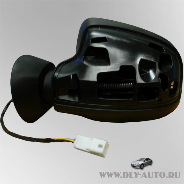

По пружине в зеркало: есть отверстие? Открытое? Датчик заходит или отсверливать нужно? (Как заводить: прямо залезет или сначала проволоку под зеркальный элемент и протаскивать?)
Дырка из двери в зеркало большая и заткнута поролоном, так что тут проблем нет.Нажмите на изображение для увеличения

ID:	103034 По пружине тоже не вопрос. Но если датчик оставить в пружине, то показания приобретают очень большую инертность. После выезда на мороз из теплого бокса у меня они приходили в норму минут 20... Так что я через некоторое время переделал и протащил сквозь пружину и вывел на нижнюю сторону зеркала. Первый раз я снимал зеркальный элемент. Все обошлось без потерь. Широкой пластиковой линейкой потихоньку отжимал его наружу и следил чтобы стекло сильно не гнулось.
