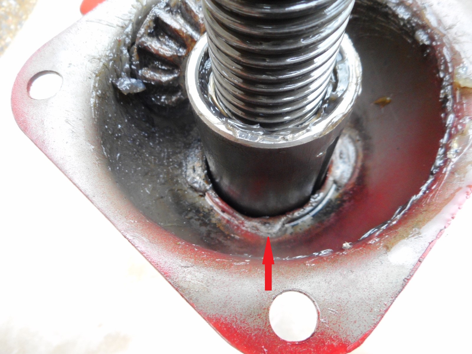

А сломать можно все. (соединение внешнего цилиндра с полусферой было прихвачено сваркой в 4-х точках, при косой нагрузке - сначала наклонился без аварийной ситуации)
Да, видимо нужна доработка, чтобы не оторвало корпус.

Сообщение от Sane
Этот новый превентивно обварили.
А я свой полностью разобрал и промыл от смазки, перед сваркой.

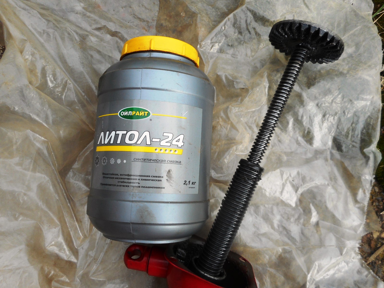

А я свой сегодня получил, сразу вскрыл. Посмотрел на четыре точечных прихвата, три сопли крупные, а одна мелкая(фото), всё смазал, и обратно собрал.
Смазка заводская присутствует, но её мало.(фото)

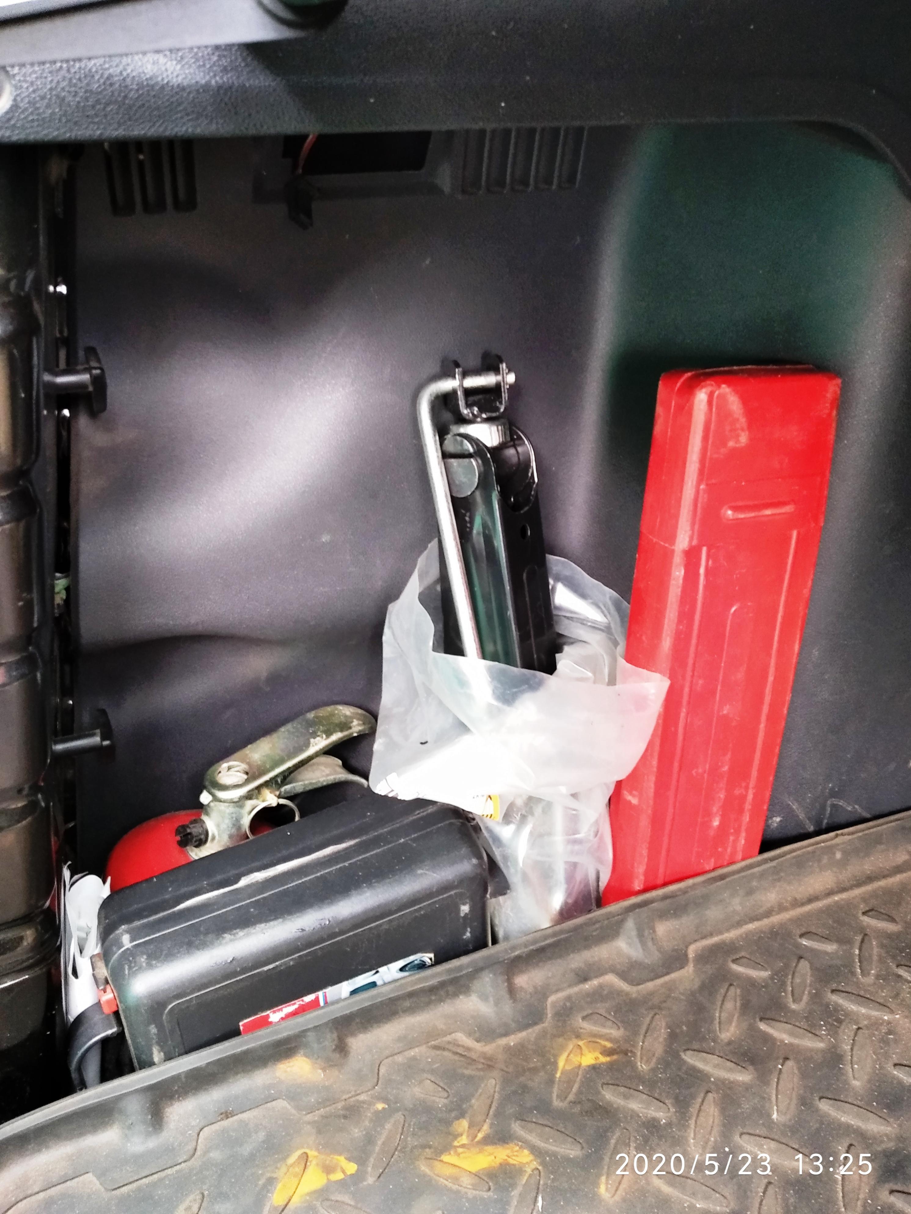

А нет, вместо DVB20 в машине оказался домкрат от СЭД-ВАД ...УРД-01. поставил его в левую нишу. А в правом бывшем кармане от родного домкрата,расположились три баклажки, с жидкостями ГУР, ОЖ и тормозухой.
